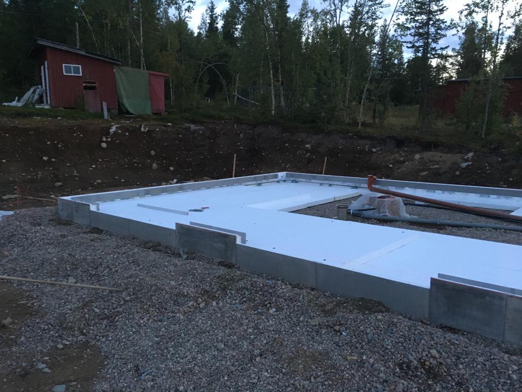

Satellite65
Inlägg: 267
Blev medlem: 12 aug 2017 23:59
Ort: North of the Wall...
Re: Bygga garage
Inlägg av Satellite65 »
Blivande teslagarage...
Tänkte polera plattan utan att ta fram ballasten och sen olja den, tror ni det blir halt?
Ska jag välja 2400mm portar eller 2500 som kräver lite merjobb med att ta ur kant elementen lite?
