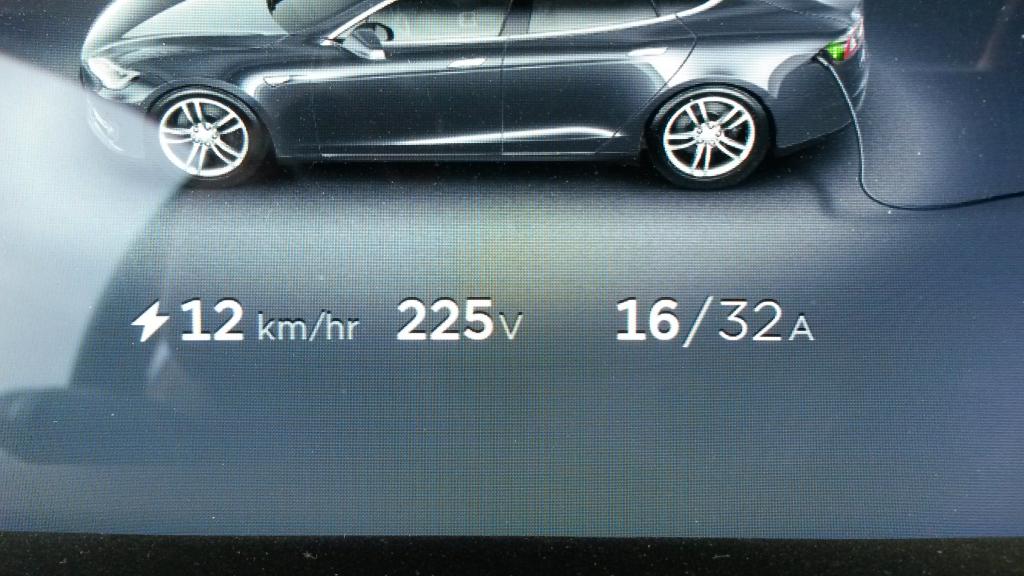

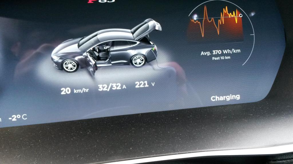

Hur ser det ut om man ansluter 32 A 1fas till en bil med enkelladdare för de som kan ta emot det. Har förstått det som att vissa klarar det genom att internt dela upp strömmen på 2 faser med 16A. Min gör det inte.
Inlägg: 6540
Re: Teslas Wallcharger
Inlägg av Nicke Nyfiken »
Min bil kunde inte heller ta emot 32A men det fixade de gratis utan diskussioner på SC i Mölndal.
Innan installation av reläbox
Efter installation av reläbox
Model S P 2015 - 2015

Inlägg: 19986
Nicke Nyfiken skrev:
Bra bilder! :) Inga tvivel kvar lixom :)
Båda bilderna är från samma ladduttag. Anledningen att ordningen på text och siffror är omkastade är att V8.0 har installerats mellan bilderna är tagna.
