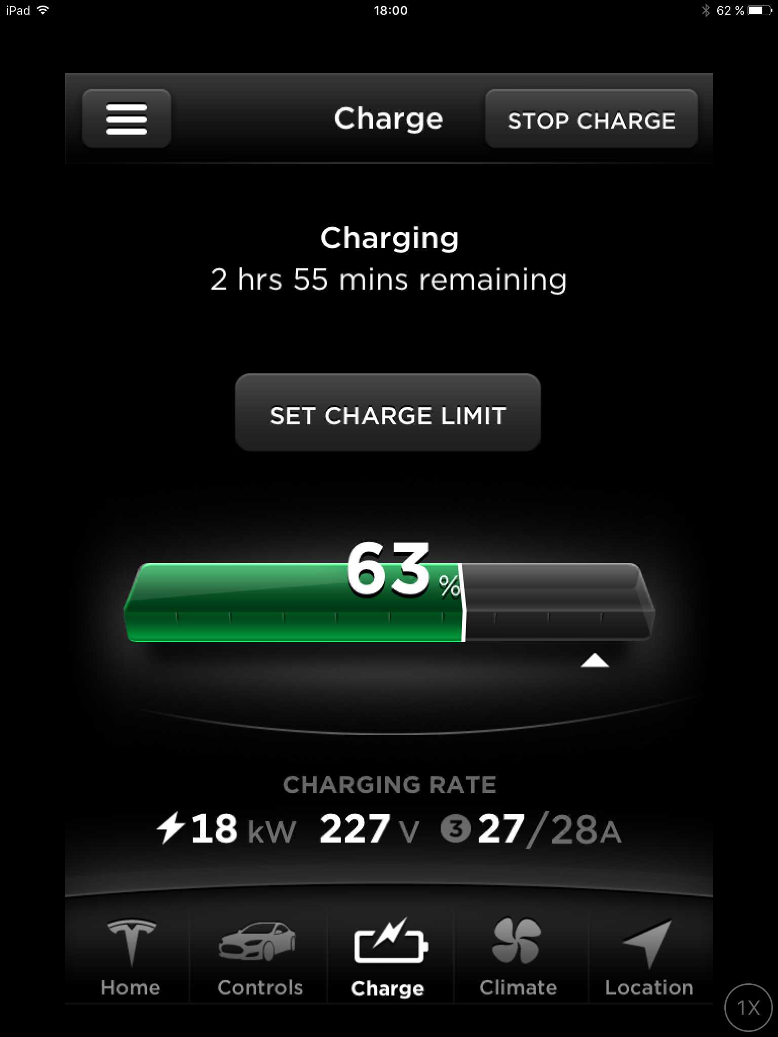

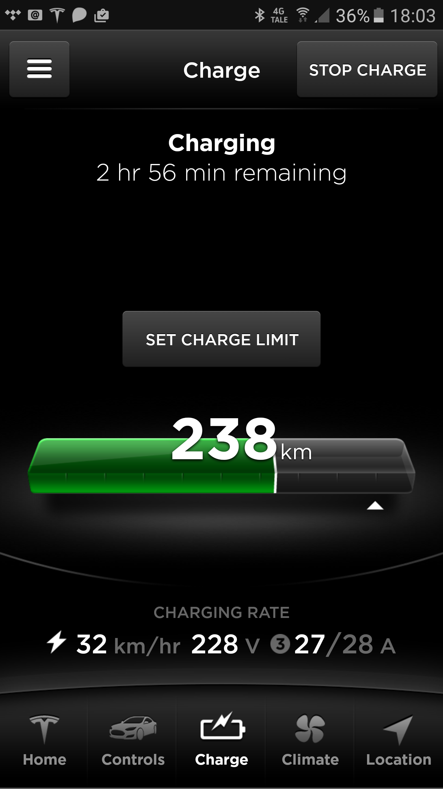

Har för mig jag hört om det förr, men ibland visar väl appen fel effekt mot vad bilen egentligen tar emot när man laddar med 3-fas? Jag har nu fått min Wall connector inkopplad på 3-fas 230V och androidappen visar 32km/h vilket är korrekt med tanke på ström in. Men iOS visar 18kW, som ju inte stämmer, speciellt eftersom jag bara har enkelladdare och bilen inte sk klara mer än 11kW på AC.

Båda visar 27 A. Om det nu vore 27 A trefas vore 18 kW rätt rimligt.

bylund skrev:Båda visar 27 A. Om det nu vore 27 A trefas vore 18 kW rätt rimligt.
Inte via 230V.

Men bilen ska ju bara klara 11kW samt att androidappens 32km/h verkar stämma med tid kvar till fullt. 18kW är ju knappast 32km/h. Nånstans ligger det en hund begravenbullen skrev:Jo 6kw/fas

Du har dubbelladdare i bilen. Tesla har bara glömt att tala om det för dig.HelectriC skrev:Men bilen ska ju bara klara 11kW samt att androidappens 32km/h verkar stämma med tid kvar till fullt. 18kW är ju knappast 32km/h. Nånstans ligger det en hund begravenbullen skrev:Jo 6kw/fas
Att inte effekten och laddhastigheten stämmer överens kan bero på att effekten anges för totalsumman av hur många kW som går in i bilen, och laddhastigheten visar hur snabbt räckvidden ökar i batteriet. Så är batteriet kallt när man börjar ladda går en hel del av effekten till att värma batteriet, och därför ökar räckvidden sakta. Efter hand som batteriet blir varmare ökar räckvidden snabbare, trots att effekten är samma som innan.
Samma fenomen uppstår om man förvärmer samtidigt som man laddar.

Ok, kanske jag bara är trög, men hur förklarar det att den inte kommer över 32km/h? Och om det faktiskt är 18kW så måste jag väl ha dubbelladdare då, eller?Nicke Nyfiken skrev:Du har dubbelladdare i bilen. Tesla har bara glömt att tala om det för dig.HelectriC skrev:Men bilen ska ju bara klara 11kW samt att androidappens 32km/h verkar stämma med tid kvar till fullt. 18kW är ju knappast 32km/h. Nånstans ligger det en hund begravenbullen skrev:Jo 6kw/fas![]()

Hur länge har du laddat när du får 32 km/h i laddhastighet? Det borde ju gå upp ju längre tid du laddat.HelectriC skrev:Ok, kanske jag bara är trög, men hur förklarar det att den inte kommer över 32km/h? Och om det faktiskt är 18kW så måste jag väl ha dubbelladdare då, eller?Nicke Nyfiken skrev:Du har dubbelladdare i bilen. Tesla har bara glömt att tala om det för dig.HelectriC skrev:Men bilen ska ju bara klara 11kW samt att androidappens 32km/h verkar stämma med tid kvar till fullt. 18kW är ju knappast 32km/h. Nånstans ligger det en hund begravenbullen skrev:Jo 6kw/fas![]()
Och vad har du för utetemperatur?
För att få mer än 11 kW måste du ha dubbelladdare. Har du aldrig laddat från Typ2 som ger 22kW tidigare?

Nej, den peakar på 32 och håller sig där även efter flera timmar. Ute är det kanske 5 plusgrader.Nicke Nyfiken skrev:Hur länge har du laddat när du får 32 km/h i laddhastighet? Det borde ju gå upp ju längre tid du laddat.HelectriC skrev:Ok, kanske jag bara är trög, men hur förklarar det att den inte kommer över 32km/h? Och om det faktiskt är 18kW så måste jag väl ha dubbelladdare då, eller?Nicke Nyfiken skrev:Du har dubbelladdare i bilen. Tesla har bara glömt att tala om det för dig.HelectriC skrev:Men bilen ska ju bara klara 11kW samt att androidappens 32km/h verkar stämma med tid kvar till fullt. 18kW är ju knappast 32km/h. Nånstans ligger det en hund begravenbullen skrev:Jo 6kw/fas![]()
