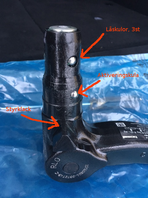

Jämförde du era krokar (mått, felplacerade styrklackar, kulor mm).
Provade du ditt drag i Krabbes bil? Så man ev kan utesluta fel i ditt dragkroksfäste.
Testade funktionen på min dragkrok i går. När aktiveringskulan trycks in snäpper låskulorna ut.
Det jag kan tänka mig är att styrklackarna sitter fel på ditt drag eller att låskulorna inte hittar sina spår i fästet.

Krabbes drag funkade bra i min bil. Jag testade inte mitt i Krabbes bil, men krabbe tog med mitt drag när han skulle lämna sin bil på service. Och verkstaden har kollat draget och konstaterat att det är fel på det. Nytt är beställt.

Nu har jag testat nya draget. Det nya var mycket lättare att få på än det gamla. :).
Problemet är att du får jag inte loss draget från bilen. :shock: :cry:

konstigt ! Vi fick jo löst mitt drag utan problem med i din bil, vi kan kolla sen.

Japp mycket skummt. Ditt drag var både lätt att sätta på och ta av.
