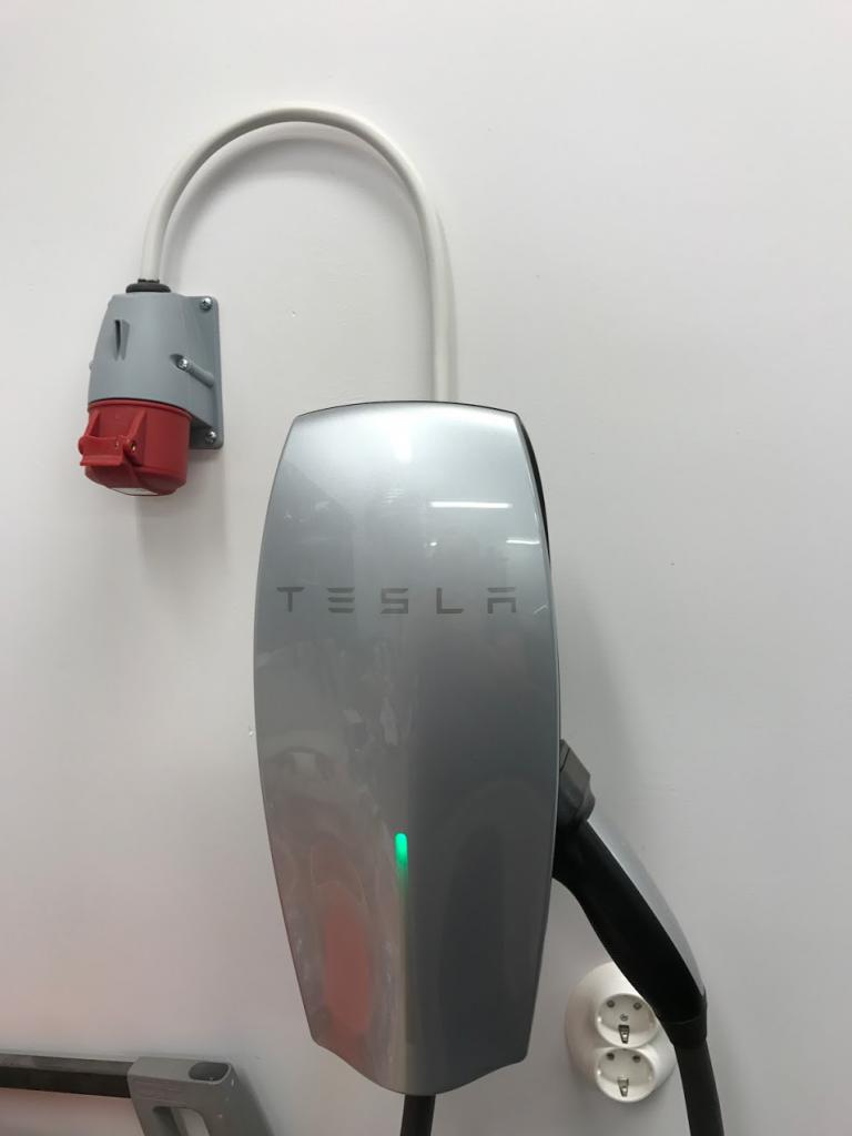

Tars skrev:
Nu är finns det två på stenen.
Snyggt!
Och med förborrade hål för en tredje! :) Du satsar stort. ;-)

gellerstam skrev:
Snyggt!

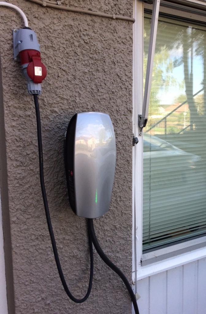

Äntligen fått laddboxen installerad här också. Blev lite påskyndat efter att nån plockat med sig en laddkabel för laddhybridägare i närheten.
Hittade ingen tillräckligt tät M32-förskruvning i ett lördagsstängt Motala, så jag gick på M20 och hålet för lastbalanseringen istället. Kan vara ett tips för andra i samma situation.

Well done :)

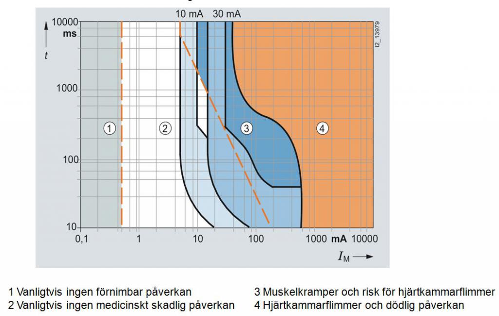

Människokroppen tål tyvärr inte så många mA strömgenomgång:
