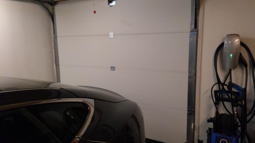

Re: Wall connector via 3fas kontakt
Så här t ex.

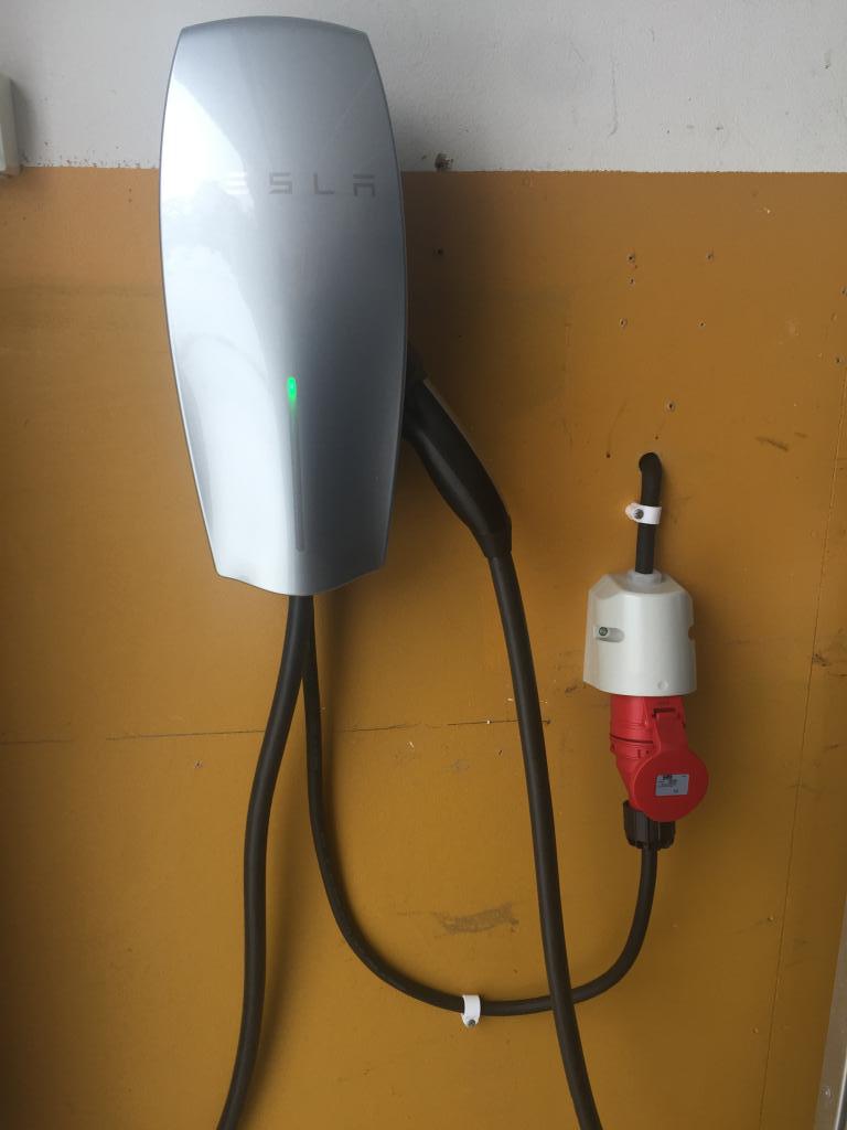

Ett annat alternativ med buntband för att göra den mer mobil...
Hur lång är sladden?Svenssons skrev:Ett annat alternativ med buntband för att göra den mer mobil...
Det är Wall Connector med den längre kabeln, 7-meterskabeln.leiflodde skrev:Hur lång är sladden?Svenssons skrev:Ett annat alternativ med buntband för att göra den mer mobil...
