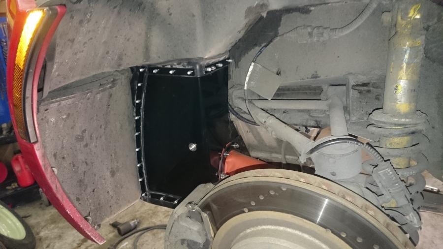

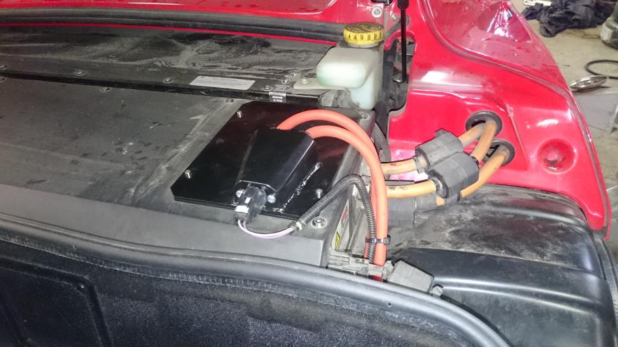

Locket på plats med kabeldraging
Stefan T
Inlägg: 634
Ort: Ullared (Köinge)
Re: JdeMo till Roadster (Chademo)
Inlägg av Stefan T »

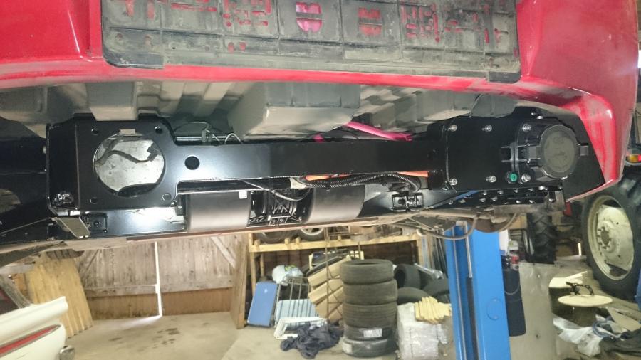

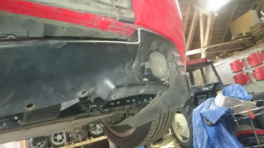

Alla stag och järn på plats

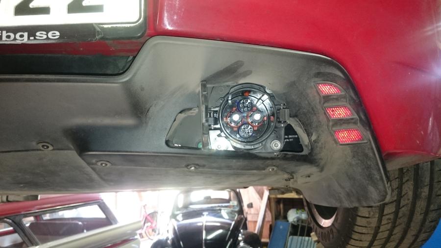

Här syns urtaget som sitter på höger sida i bilen

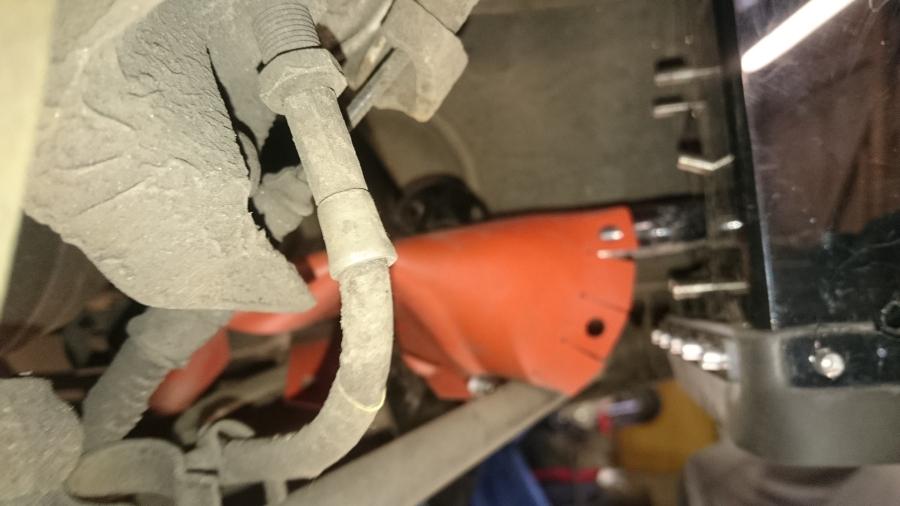

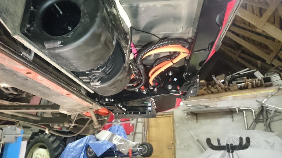

Här syns kabeldragning underifrån

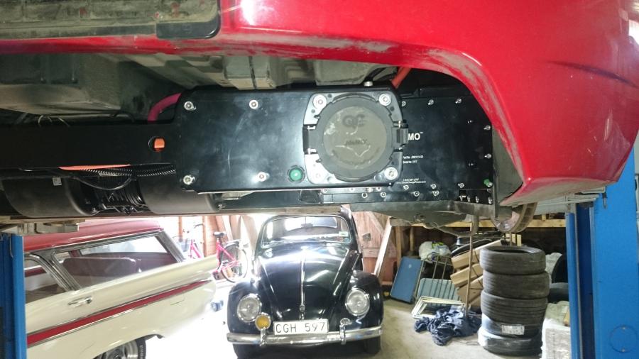

Stänkskydden på sidan har gummin som skall gå runt krängningshämmaren dom var små jävliga att få dit

Urtaget i närbild

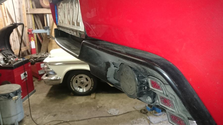

Stänkskyddet på högersida på plats
Dom var dumma att få dit men det gick

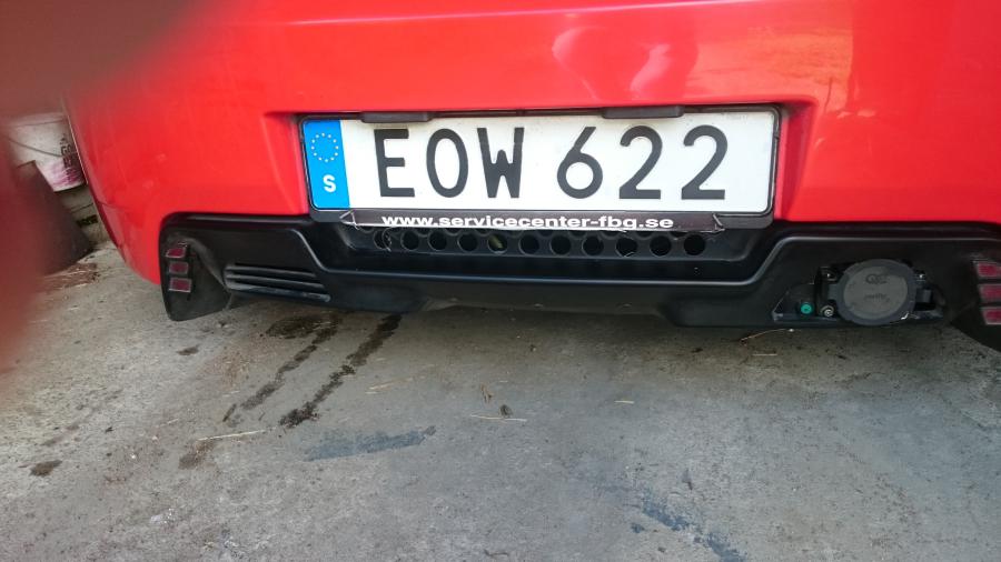

Man fick ta hål för kontakten
Lite pyssel att få det snyggt
Började såga sen slipa till det så det gick att öppna
sen det "roliga" att skruva upp den med grejer på insidan

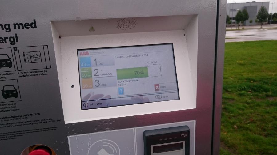

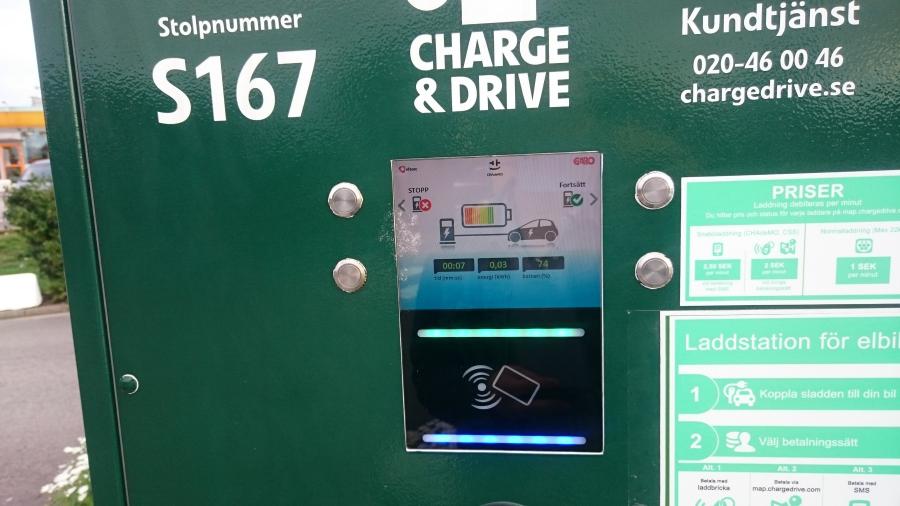

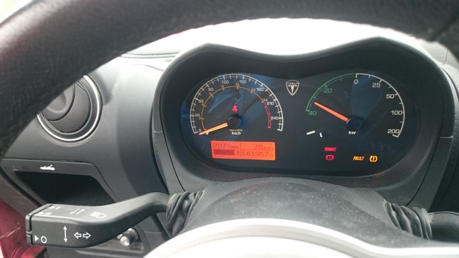

Test för första gången
Åkte ner till superchargen i Falkenberg där är en Cleverladdare och en Fortum laddare också
oddometer blev knäpp visade plötsligt miles istället för km, det har inte försvunnit ännu får sen vad som händer efter AC laddning hemma
men laddströmmen var bra

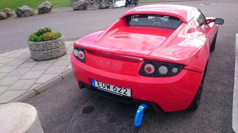

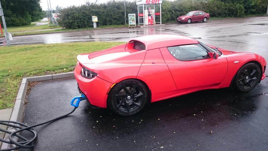

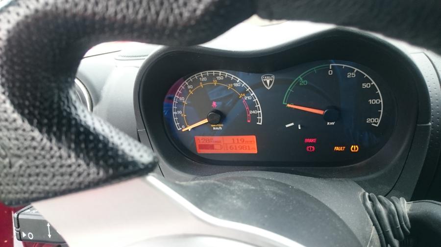

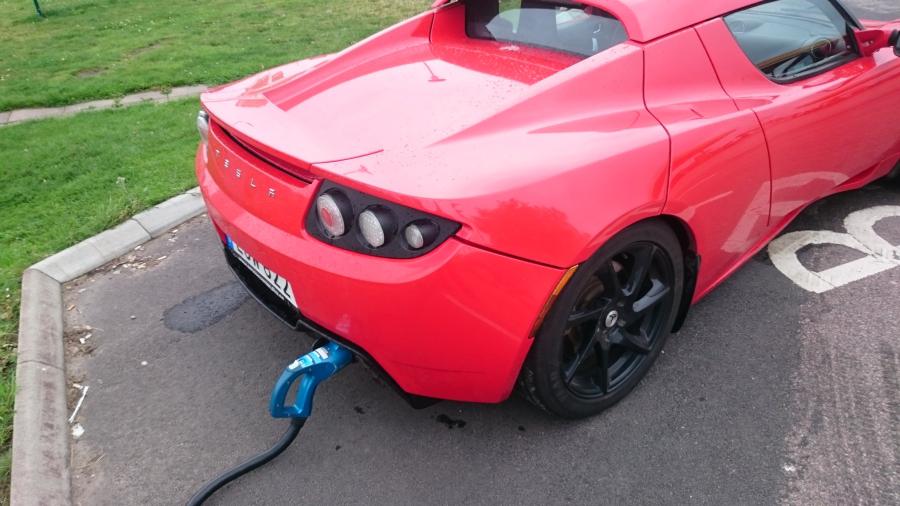

Dax för nästa test åkte en snabb (140km/h på motorvägen så det gick åt lite ström) runda till Halmstad och tog gratis laddaren från EON
Nu var det mindre i batteriet, så strömmen den laddade med blev följaktligen högre 119A på bilden
Sladden i rumpan, laddade i 13 min och stannade när jag var på 89% samma som i Falkenberg

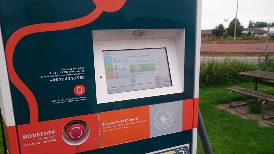

Nu var det Fortums laddare som skulle testas i Falkenberg
De funkade fint det med

Snyggt jobbat! Vad får du för effekt som högst (antar nästan 49kw?) och vid vilken SoC avtar laddströmmen?
Stefan T
Inlägg: 634
Jag får för ögonblicket 117A och mätaren som går till 40kw är i botten
Det börjar bromsa vid ca 250 km i batteriet fult i normal läget ca 280 km

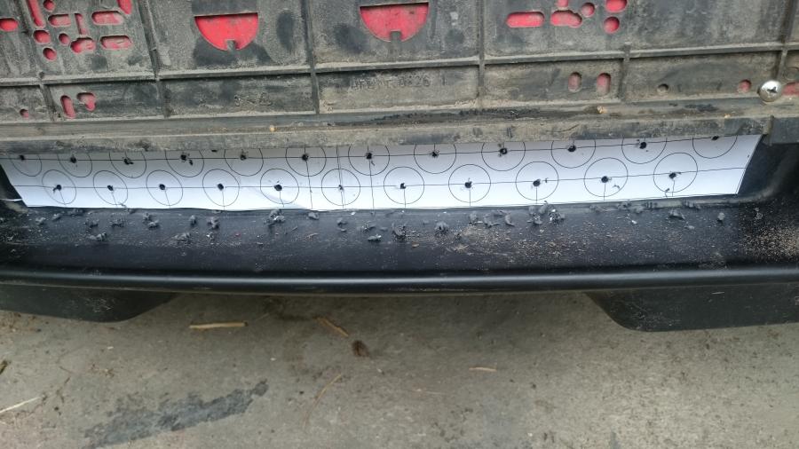

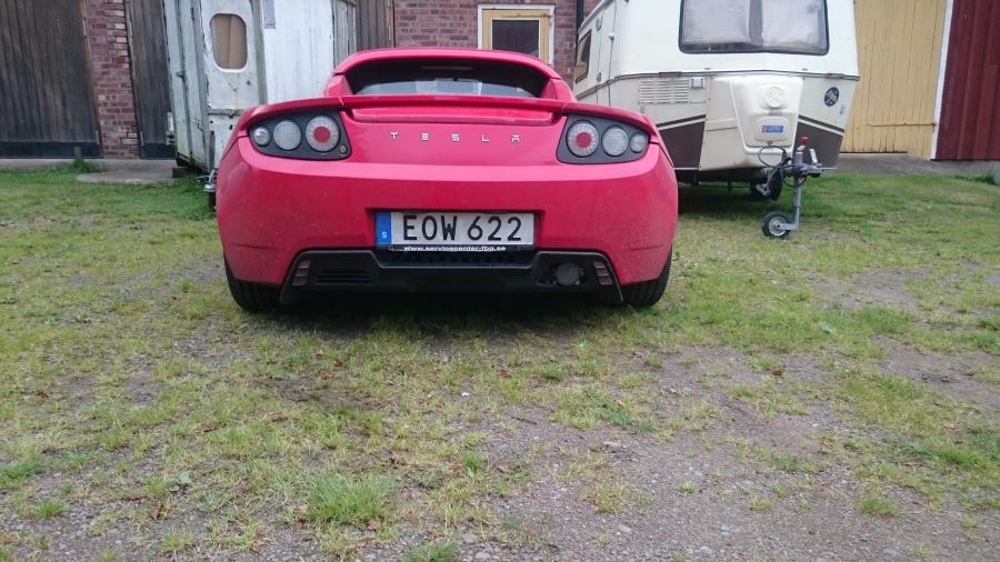

Fick göra lite mer fix för allt skulle blir bra
I kitt ingick "mudd flapps"
Dom hindrade luften och skiten från hjul husen att komma in under bagaget och fläkten
Så jag gör lite hål bakom nummer skylten
Jag tog redan bort backkameran när jag satte dit kitet då den var kass
Sladden sönder klämd mellan defusern och karossen av någon som grejat med bilen innan jag hade den, sladden satt inte i hålet för den utan klämd
Så här blev slut resultatet syns inte så mycket
Och kylningen funkar klart bättre
Räknade lite på hur mycket tryckfall jag hade och det var ungefär halva fläktens kapacitet
Vilket inte var så bra
