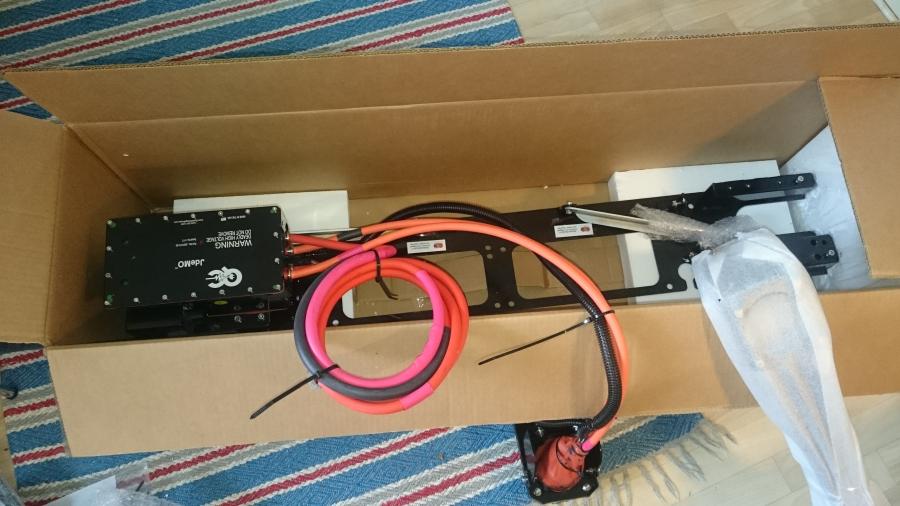

Fick en låda grejer
Så nu är det bar att börja greja

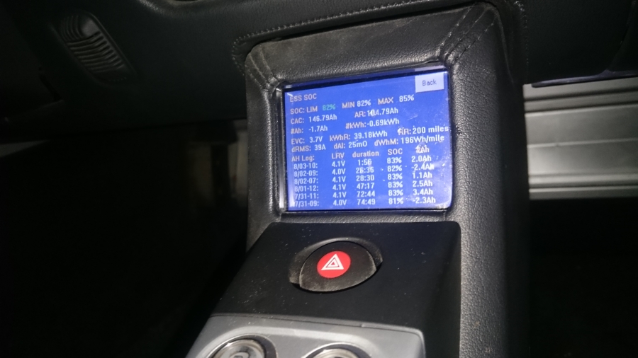

Vi börjar med dagen CAC värde mm.
Kan var bra med en baseline

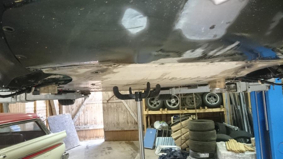

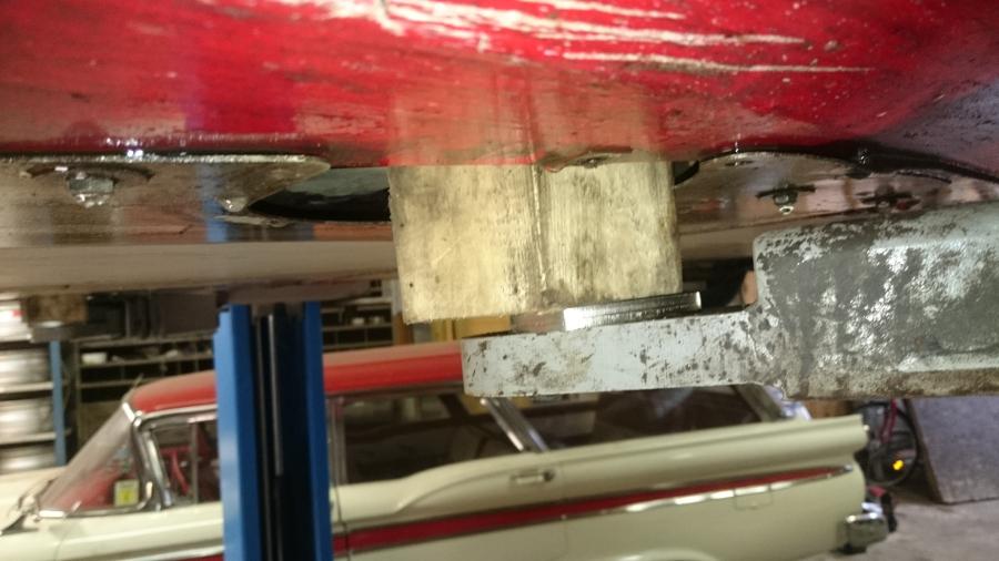

För att lyfta rodstern behövs lyft adaptrar vilket är lätt fixat 95x95x165mm trädbitar funkar fint

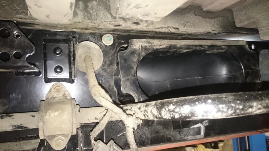

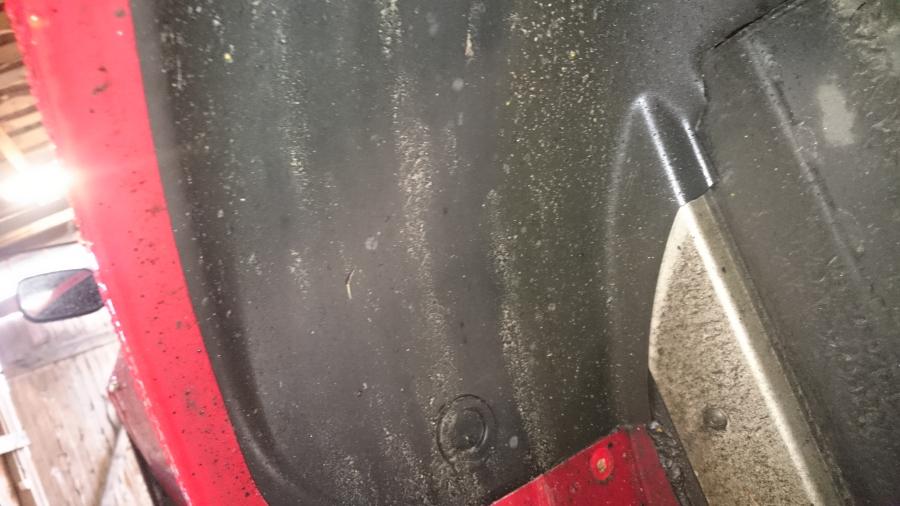

Bakom innerskärmen på förarsidan sitter ESS pluggen
Den skall man ta bort så man får bilen strömlös skall göras efter "inhabit APS" i service menyn

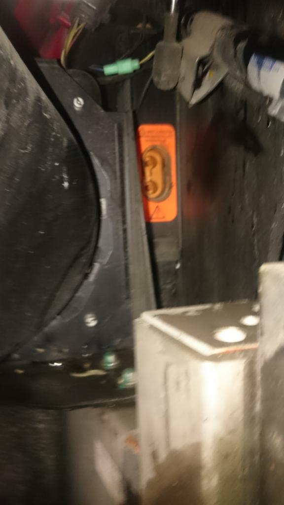

ESS pluggen

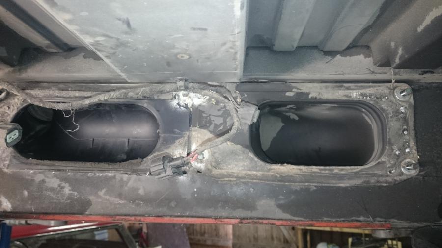

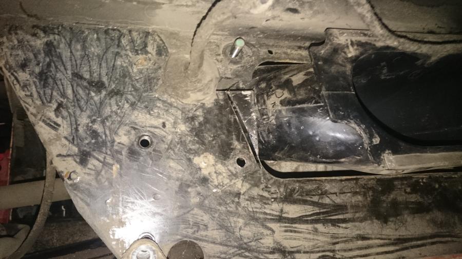

Dax att ta ner under plåtarna
Stefan T
Inlägg: 634
Ort: Ullared (Köinge)
Re: JdeMo till Roadster (Chademo)
Inlägg av Stefan T »
Bort med fläktarna
rengör fläkt om rådet
tar sågar lite i så det går lättare att plocka sönder och sätta ihop

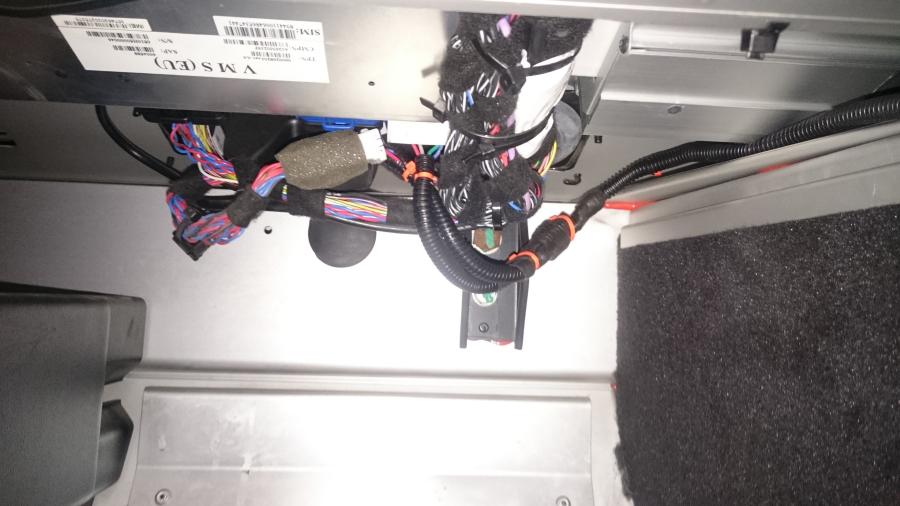

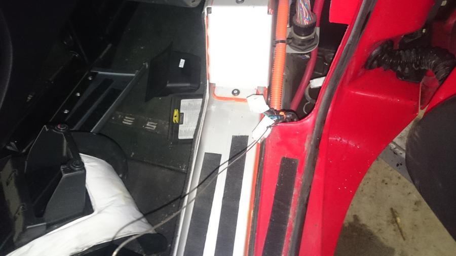

Det skall kablar fram till diagnos uttaget för CAN bussen (ej obdII)
Urtaget sitter under instrumentpanelen på passagerarsida

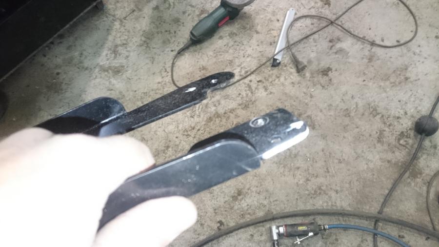

Jag slipade lite i vänster hålet så det blir lättare att sätta ihop

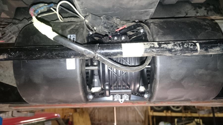

När jag ändå hade nere fläkten så byttes den
Jag köpte en ny av firma i england
Det är en Spal 014-AP74/LL-22 som sitter där

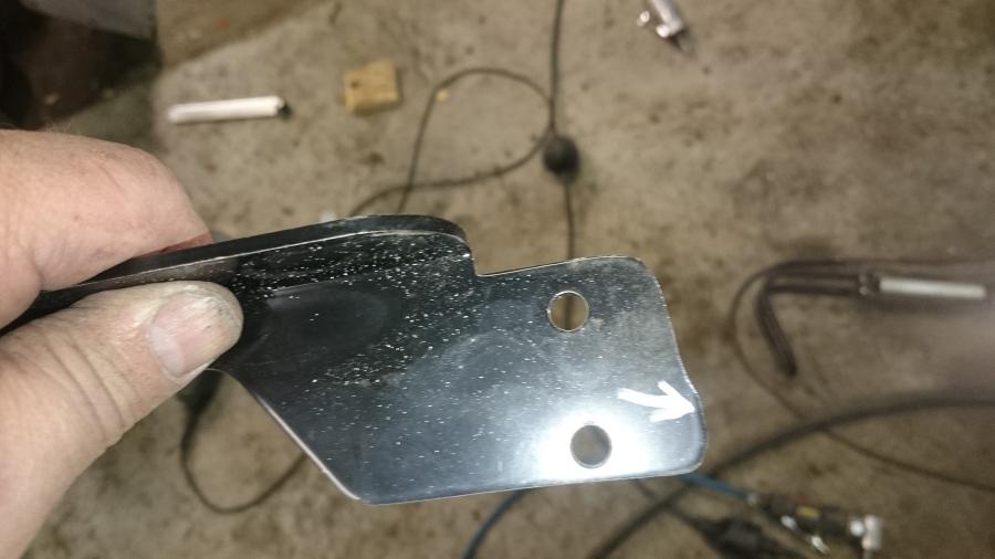

På västra järnet behövdes slipas lite så gummi pluppen till sladden satt bra

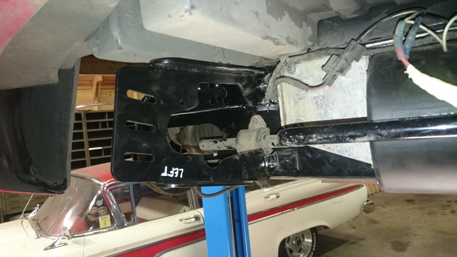

Järnet(Al) uppe på plats

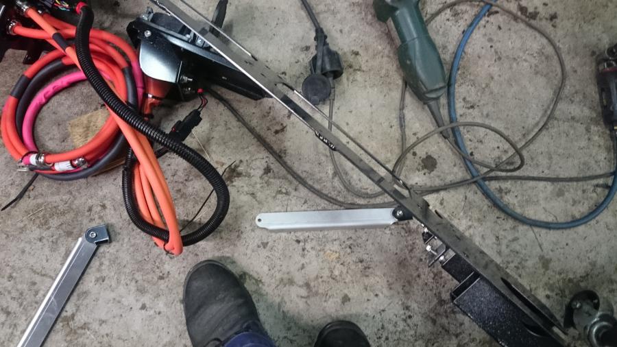

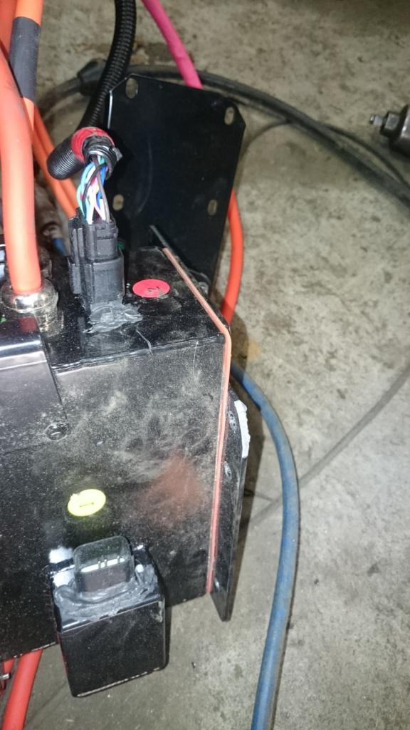

slipa lite boxens hörn så starkströms kablarna går dit

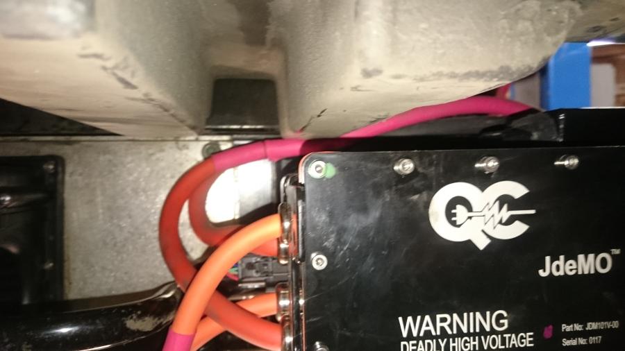

Här syns hur kablarna är dragna

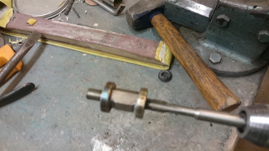

Distanserna som man sätter starkströmmen på behövdes rensgängas pga dom svetsa i dom men inte rensat gängorna efteråt
Stefan T
Inlägg: 634

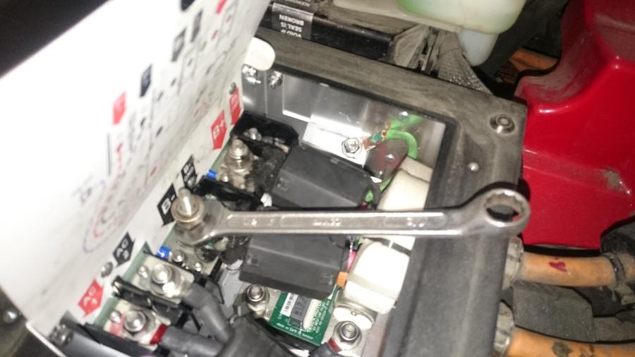

Man sätter dit distanserna och spänner kablarna till batteriet med dom och sätter dom ny kablarna på toppen med original muttrarna
1/2" nyckel till dom då det är made in USA

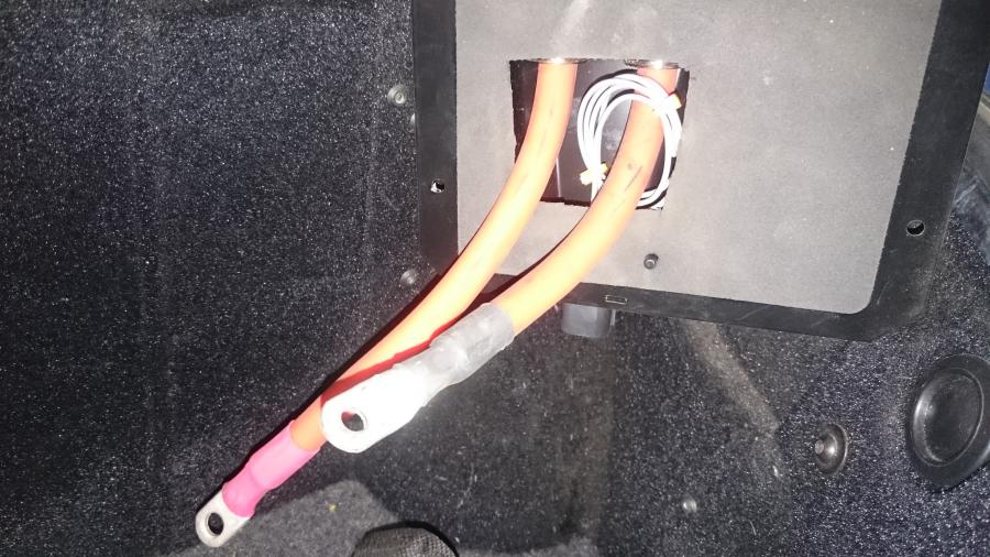

i det nya locket till ellådan sitter det en upp snurrad kabel jag drog -sladden genom denna

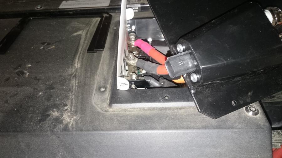

Kablarna är på plats och det nya locket skall dit med starkströms kablarna
