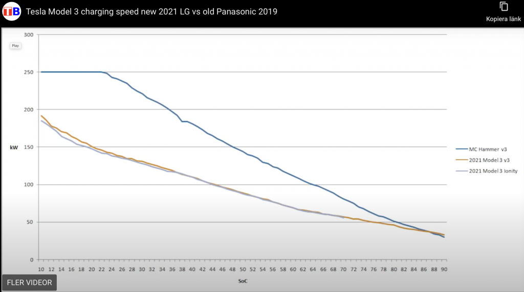

AAKEE skrev: 09 sep 2024 15:17
Tesla kör billigaste lösningen på battericeller, för oss blir det take it or leave it med de begränsningar som det medför.
Att Tesla inte prioriterar laddhastighet speciellt högt visas ju även av övergången från Panasonic till LG i Model 3 (och Y). Visserligen betingas väl det av villkor för etableringen av Shanghaifabriken, men det kommer ju LG-bestyckade bilar från Berlin också.
Laddkurvorna nedan är uppmätta av Teslabjörn.
Den blå kurvan ger laddeffekten för det ursprungliga Panasonic, som satt på Model 3 2019-20. Den orangefärgade kurvan är LG batteriet. Det ser ut att vara det mindre LG batteriet (2021). Det större som kom lite senare har bättre laddkurva, men inte lika bra som Panasonic.
Med det ursprungliga batteriet laddade Model 3 10-80 % på runt 23 minuter. Det gör bilen inte med LG-batterierna.
Det är anmärkningsvärt att Panasonic laddar cirka 150 kW vid 50 % SoC, medan LG-batteriet laddar snarare runt 90 kW vid samma SoC. Det är motsatsen till utveckling.

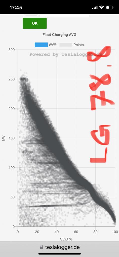

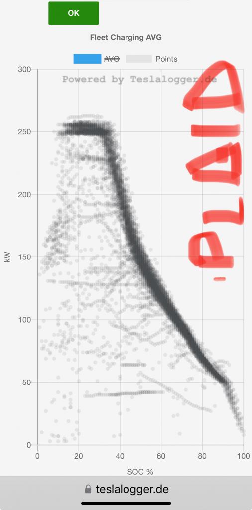

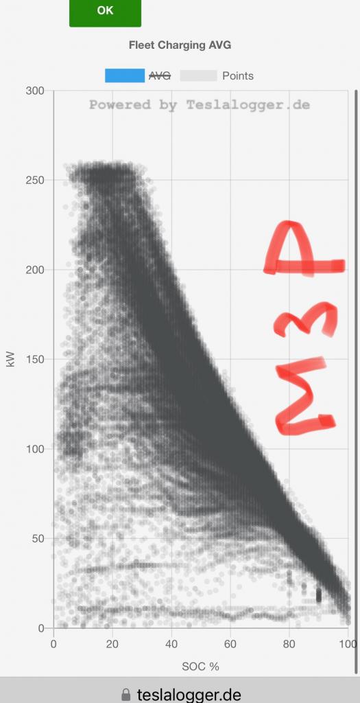

Niklas Z skrev: 09 sep 2024 16:50
Exakt.
Jag har postat kurvorna tidigare.
Loggat från många bilar inkl senaste upptuning av LG.
M3LR/P fram till 2020. Snabbast so far.
Plaid, som ligger på 462V och per definition är över 400V (462V) så ganska nära 800V -tekniken. 15% mer spänning än 400V som old school model 3 men inte just någon snabbare laddning.
Tar man hänsyn till att Plaiden har 27% större batteri än gamla m3 LR/P så är det absolut ett steg bakåt.
Det här är framfört tidigare som ett led i debatten, men till no joy.

Inlägg: 7565
Re: 400V vs 800V
TB har ju laddat LG-trean på ionity med 500A-begränsningen. Blir inte helt korrekt, sen är det säkert det mindre LG-batteriet och en tidig software.
Bilderna jag postade visar dagsläget, alla på SuC v3.
Men, det gör förstås ingen skillnad för det du vill visa.
Det går bakåt med LG, eftersom just de NMC-cellerna inte är raketceller (vilket jag beskrev samma dag som eivissa på tmc hade fått tag på EU-godkännandet; att det inte skulle kunna bli 82kWh med LG M50, och att det inte är en raket-cell som kanske inte riktigt passade i Performance ens då. Både långsammare laddning och lägre output kunde förutspås redan där och då).
250kW är 3.2C på gamla m3
250kW är 2.5C på Plaid.
Vid 50% ligger gamla m3 på 162kW, dvs 2.1C medan Plaiden ligfer på 170, dvs 1.7C

AAKEE skrev: 09 sep 2024 18:30
Det är både på SuC V3 och Ionity. Kurvorna är nästan identiska enligt TB. Ja, det måste vara det tidiga LG-batteriet och troligen ganska snart efter att modellen släpptes, vilket innebär tidig SW. Det är ju bra att Tesla övergick till det lite större LG-batteriet, men det når ju ändå inte upp till laddkruvan hos Panasonic.
Men vi ser ju även på SECC att Model 3 med Panasonic klarar sig bättre än Model 3 med LG. Även min gamla, som saknar octovalve m m och har högre förbrukning, brukar ju komma före nyare Model 3 med LG-batteri. Detta trots att låg förbrukning är A och O i den tävlingen.
