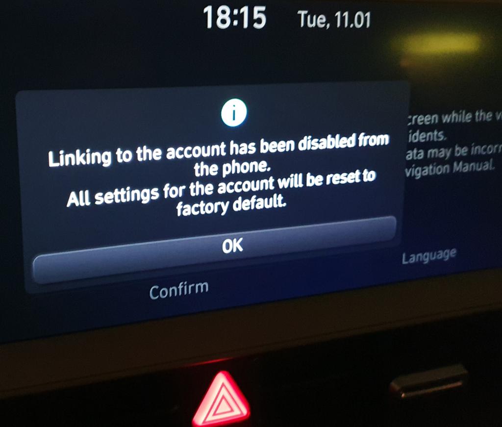

Tessi19 skrev:
Uppdaterade bilen idag med USB (som då tydligen ska göra kommande OTA uppdateringar möjlig). Det som var tråkigt var att när uppdateringen var färdig så kom det upp en inforuta på skärmen med texten typ ”due to lack of connection to a blue link profile all settings will be reset to factory settings”. Det gick enbart att trycka ok och sen var alla inställningar borta inklusive kopplingen till min profil som jag fick lägga in på nytt samt göra alla miljoner inställningar på nytt :x
NejBildBild
För andra, man kan göra i Bluelink appen en backup. Vet dock inte vad som sparas och om det sedan fungerar när det som hände dig Helectric.
Förresten kom den upp i ”updatern” i datorn? Ser inget på update.Hyundai.com hemsidan som har 211214 som senaste update
Ja ta en backup hörni! Ikväll råkade jag också ut för en factory reset. Tråkigt att behöva ställa in allt igen. :cry:
Hände precis efter jag testat en DC-laddare för första gången, sen om det var det eller något annat går ju inte att vara säker på.
Ioniq 5 FE AWD

MrRun skrev:
NejBildBild
Nehe när helectric skrev om det efter uppdatering kunde jag förstå (är ju inte ovanlig beteende för datorer) men att det även kan hända i vardaglig bruk är inte alls roligt att läsa.
Sparade direkt ny backup. Går tyvärr inte på något automatiskt sätt trots att det enligt appen skulle vara möjligt…

Nu helt plötsligt så var de sparade platserna Hem och Kontor borta från Infotainmentsystemet… Skumt. Undrar om uppdateringen också nollställts? Så mkt hyss bilen har för sig. Jag har aldrig snabbladdat den ens.
Re: Hyundai Ioniq5 FAQ och problemlösning
Min glömmer också lite random inställningar. Lite svårt att säga vad det är, men saker som jag vet att jag har ställt in försvinner plötsligt när jag startar bilen igen. Det kanske ska vara så, inte vet jag.
Har heller aldrig snabbladdat, vet inte riktigt om jag skulle våga heller. Men å andra sidan har jag bara kört 100 mil hittills. Alla dessa konstiga saker som mjukvaran får för sig är lite enerverande faktiskt.
Inatt är elen billig och jag skulle hemskt gärna ladda till 80% igen. Jag får köpa en trisslot, chansen att vinna är nog större än att bilen laddar i natt.
