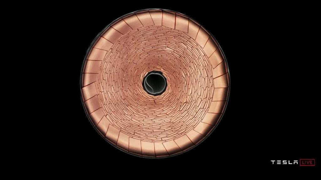

När det gäller mer långsamladdande Teslaceller så har jag kommit fram till att eftersom Teslas jelly roll celler består av en lång remsa som lindats flera varv under press så sker följande:
Pouch/ternära celler har relativt korta väga för lithiumjonerna och det blir lätt en jämn fördelning av lithiumionerna. De klarar att hitta sin väg även när batteriet börjar vara högt laddat laddat och de klarar av att fördela sig jämnt och fint över hela elektroden. Pouch/ternära cellerna är normalt gjorda för att kunna anpassa sig och tillåter att celler sväller lite vid behov.
I Teslas jelly rolls har lithiumionerna har en väldigt lång väg att röra sig eftersom rullen är väldigt lång när man rullar ut den. Rullen är hårt pressad och lithiumionerna kan inte röra sig lika lätt som i pouchcellerna. Detta blir särskilt uttalat när cellen börjar nå högre SOC och det kan finnas lithiumjoner som stannat för att de hittat en nice plats att parkera på. Då blir det besvärlig för de lithiumjoner som måste åka hela vägen för att hitta sin plats. Det blir lätt kollisioner och trafikstockning. Nör det sker uppstår lithium plating som är dåligt för lithiumbatterier.
De hårt lindade jelly rollsen har inte samma möjlighet till till att svälla och det kan bli trångt i elektroden under laddning, vilket gör dem känsliga för lithium plating speciellt vid högre SOC eftersom lithiumionerna får svårt att röra sig som de ska
Pouchcellerna får ofta en jämn värmefördelning medan jelly rollsen kan få lokala hot spots pga variationer i lindningen och ojämn strömfördelning över electroden.
Det är alltså designen på cellen som avgör och med jelly rolls kommer man sannolikt vara begränsad i laddhastighet i det högre SOC-registret så länge man vidhåller att jelly rolls är det som gäller (de är billigare och maximerar vinsterna).
Den dagen Tesla går öcer till en annan typ av celler, tex som Y RWD med BYD Blade så kommer de ladda full fart högt upp i SOC.

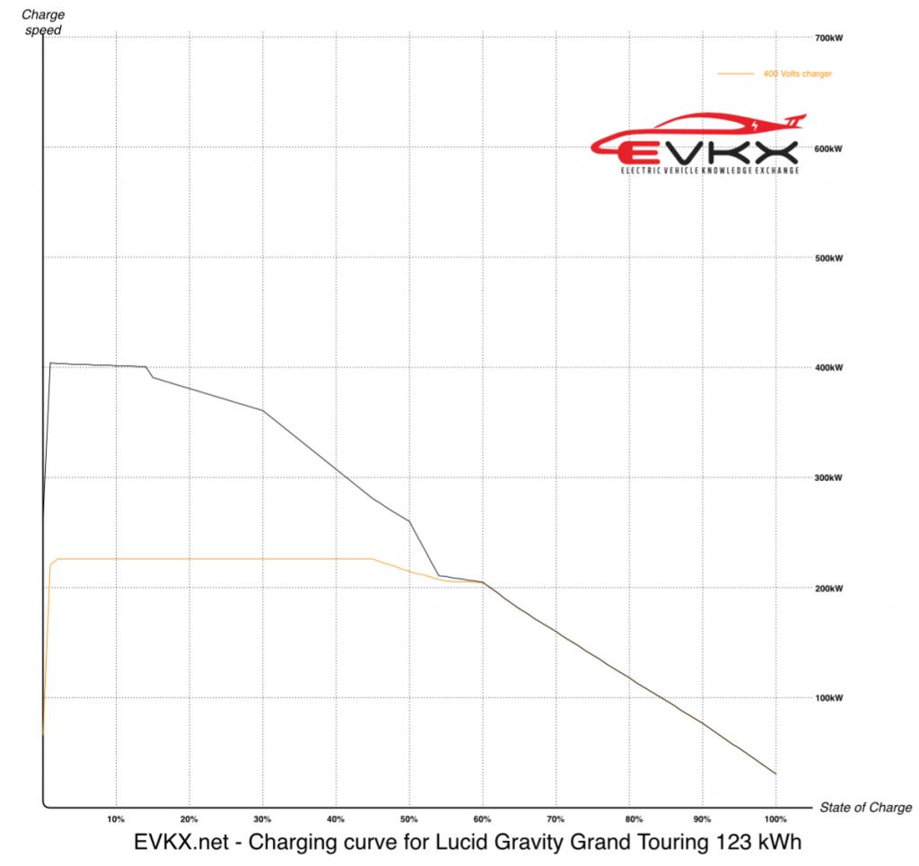

Lyssnade på en pod med Lucids ingenjörer och de använder Panasonic 2170 celler i nya Gravity.
Och även om de inte anser att det är bästa designen så hade det ändå fördelar för paketering och värmeavledning som övervägde.
Att det skall gå att ladda deras bank med 400kW beror helt på att de valt att konfigurera den till 926V.
Så hade Tesla valt att ta klivet till en högre spänning så skulle även dessa bilar kunna ladda betydligt snabbare än idag.
Och säger inte det allt om hela diskussionen 400v vs 800v.

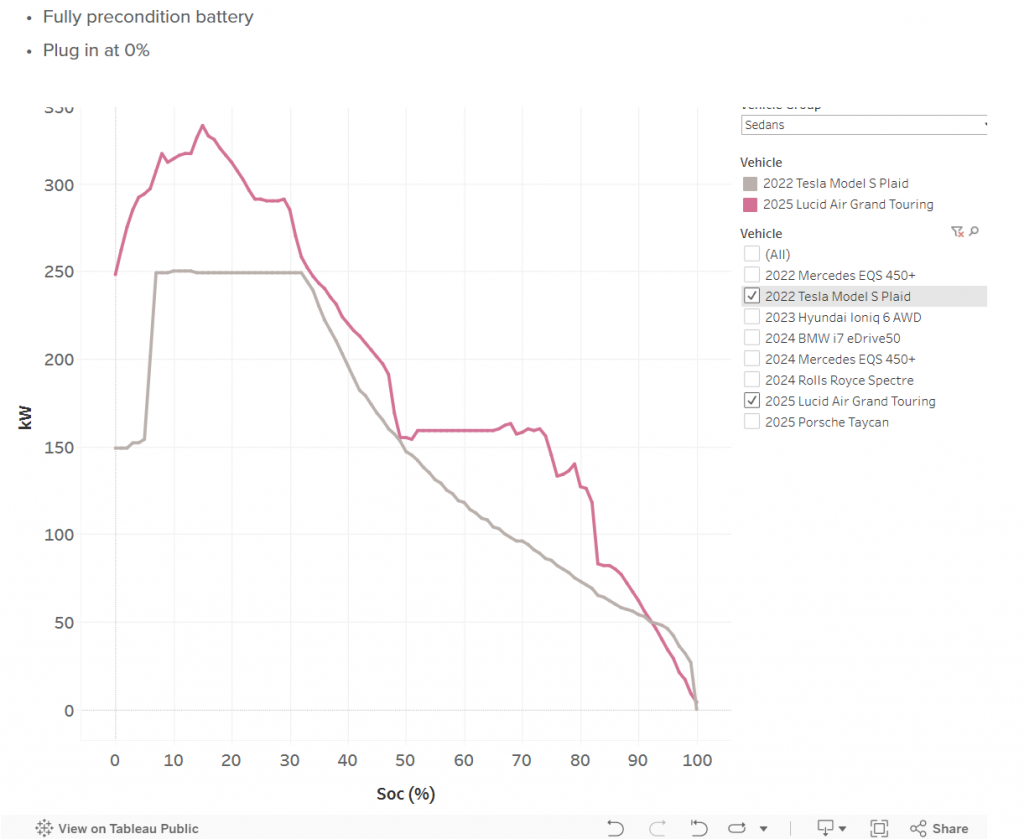

Nope, det gör det inte. Jag använde Lucids 2170 som exempel nyligen :-)
Denna bild postade jag något inlägg bakåt:
Model S Plaid mot Lucid Air Grand Touring.
Luciden har 2170-celler, 800V-teknik och 114 kWh om jag minns rätt, batteriet är 14% större så tar man hänsyn till C-raten och minskar laddkurvan för Lucid med 99.4/114 så ligger de i princip mitt på varandra. Lucid är hackigare men de ligger omlott.
Att man behöver öka spänningen med CCS-standardens max 500A redde vi ut ganska tidigt i tråden. Det är ju ren fysik/matematik, eftersom P, effekt = U x I.
Luciden behöver 800V-teknik för att kunna ladda mer mer än 200kW; eftersom CCS-standarden begränsas av 500A blir 200kW max vid 400V.
Nu är det dags att börja klura på varför Lucid’s laddkurva som når nästan 350kW och har den omtalade 800V-tekniken fortfarande har samma form som Teslas laddkurvor.
Svaret är att det är battericellerna som begränsar, och de gör det pga att Lucid har valt Jelly rolls med de tekniska begränsningar de har. De kan inte ta emot höga laddströmmar med hög SOC.

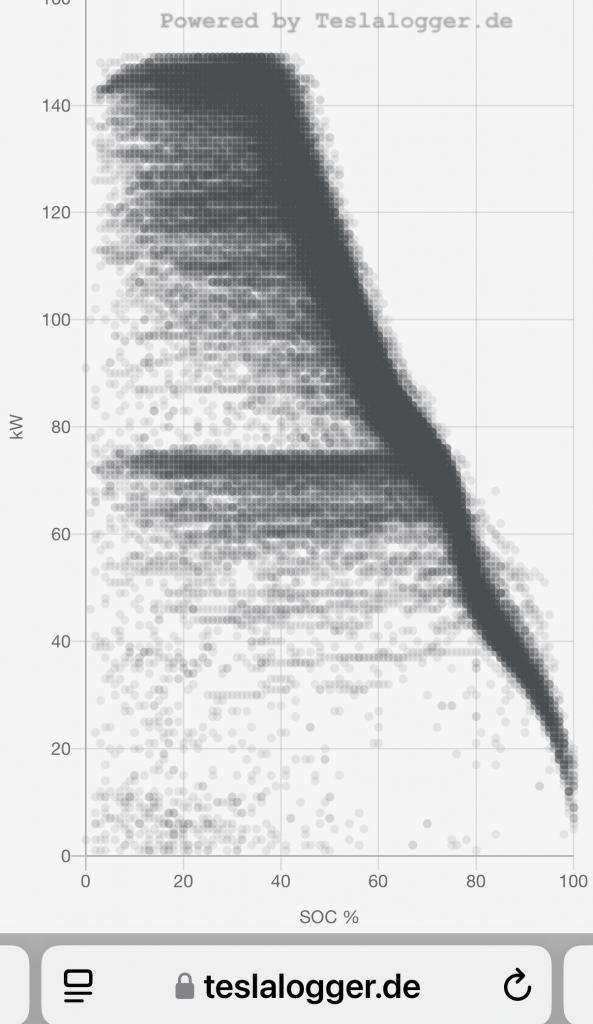

Det jag inte förstår är varför jag inte får någon "platå" på 150 kW när jag är ensam på en V2 SuC.
På V3/V4 är bilen uppe på 250 kW och vänder, på en V2 borde ju bilen ladda med 150 kW en period, men laddeffekten vänder ned direkt där också.

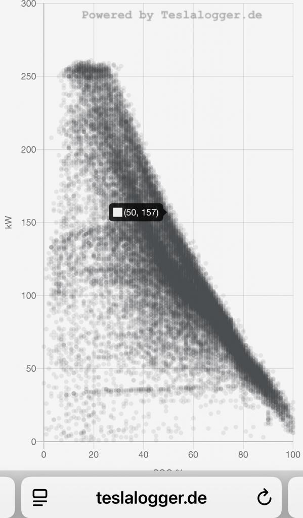

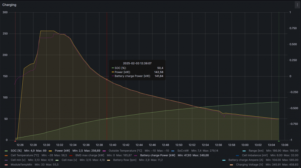

Ordenligt förvärmt?
Så här ser de loggade datana ut på Y LR MIG (samma batteri o h samma kurva som MIC, men mer mätdata):
Jag får konstant 145-ish på V2 med min S oftast ända tills jag kopplar ur.

Ja, visst borde den!
Jag har inte tillgång till några appar för att dokumentera laddkurvan, men jag har flera gånger suttit kvar i bilen och sett hur effekten går ned nästan omedelbart.
Numera är det väl bara Ulricehamn kvar som är V2 på "mina rutter" så det spelar inte jättestor roll längre. Det är mer av nyfikenhet...
På V3 får jag 100 kW i snitt under en session från 20 till 80%.
Tror egentligen vi ville säga samma sak.
För jag håller med dig. 🤣🤣
Rullade battericeller är ingen väg framåt som jag ser det, just pga begränsningarna vi ser att det ger vid högre SoC.
Och battericellerna i sig laddas ändå med samma volt oavsett om banken är 400 eller 800v.
Men att 800v har en fördel även på dessa rulladebanker då man under inledande fasen kan trycka i bra mycket mer effekt än vad Teslas konfiguration erbjuder.
Det är därför Lucid Air har ett snitt på ca 170kW 10-80% och Plad bara når ca 130KW.
Tesla lurar systemet genom att öka strömmen, Lucid genom att öka spänningen…och där är den senare ett bättre tillvägagångssätt rent teknikst då högre ström alltid drar med sig högre kostnader för annat.
Jag tror att bilarna frammöver behöver lyfta spänningen upp mot eller över 900v och sen försöka hålla nere strömmen så mycket det går.
Dels skapar det mindre värme och förluster och det belastar laddstationerna mindre när vi börjar se 6-8bilar som alla önskar 250-350kW under en längre och längre period då batteripack kan hantera flackare kurvor.
Anser inte att vi behöver peakeffekt på 400-450Kw utan kan vi däremot hålla en ”lägre” peak men ändå ett snitt på 250-280kw på en 10-80% laddning så får vi de där 10-15min laddningarna vi efterfrågar med dagens storlek på batterierna.

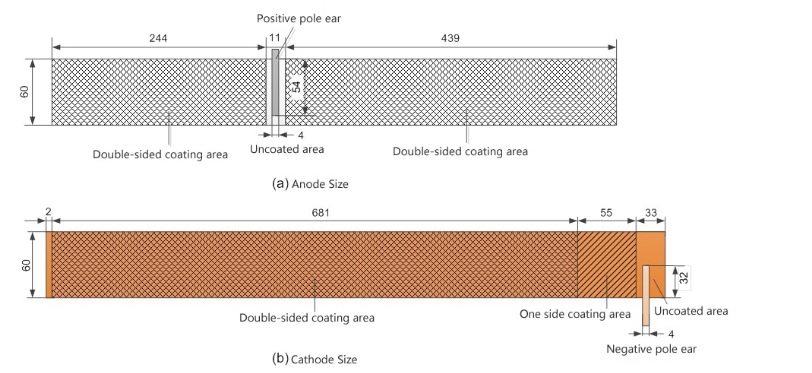

Jämför den långa jelly-rollen med stackade celler där man har en tab för strömöverföring på varje lager av anod och katod.
Dessutom slipper de stackade cellerna problemen med böjda lager för anod och katod som inte är optimalt.

Tesla skulle lösa problemet med de långa vägarna för lithiumjonerna genom sin nya tabless design på 4680. Bilden visar att det finns nästan oänddligt med tab's och betydligt kortare väg för strömmen:
Varför Teslas 4680 laddar långsamt vid högre SOC är oklart. ( ungefär 145kW vid 50% för ett 123kW batteri är 1.17C, medan model 3 2019 laddar ~160kW vilket är drygt 2C) De har helt klart kvar ganska stora begränsningar trots tabless, om det nu infördes och trots 800V arkitektur.
Det är såklart mycket möjligt att BMWs Gen6-celler kommer vara bättre på detta, de kan ha lyckats där Tesla inte lyckades men det har vi antagligen inte på papper än. 30% snabbare skulle kunna vara pga högre toppeffekt, ungefär som Lucid.
Än så länge finns det mig veterligen ingen bil med jelly rolls-celler som laddar fort vid högre SOC. Alla droopar ungefär som Teslas.

iAkita skrev: 15 jun 2024 18:04
Jag tror det är en ganska unik uppfattning att elbilsbatterier inte behöver rejäl kylning när man laddar med 200 kW eller mer. ”Rapid gate” är ett väldigt välkänt begrepp inom elbilsvärlden.
I vilket fall, det verkar som att bilden du bifogat inte kan tolkas på det sätt som du gör. Det finns massor med Tesla Model 3 laddsessioner på Youtube där man kan följa kylförloppet. Model 3 drar på med full kylning när batterietemperaturen når drygt 50 grader.
Dagens laddning på SuC V2.
Bilen stod ute under natten pga upptaget garage och laddning fick ske på vägen.
Bilen hann inte värma batteriet riktigt 100%, så bilen lät högst hittills initialt under laddningen.
[media]
[/media]
Batteriet värmdes under hela tiden bilen lät högt, och när den tystnade (just före 55C) slutade batteriet värmas (det är extremt lätt att se på tex statortemp, battery inlet och outlet temp).
Förövrigt visar forskningen på att man just inte kan kyla batteriet hårt eftersom man skapar kalla zoner på battericellen där lithium plating uppstår pga det.
Kylningen är ett *problem* men inte pga att det är 400 eller 800V eller att Tesla designat kylningen dåligt utan för att jelly rolls är dåliga på att klara att kylas. De måste absolut vara ordentligt varma eftersom jelly rolls är dåliga på att tillåta laddning med hög strömstyrka eftersom det blir trafikstockning för lithiumjonerna. Inlägget ovanför innehåller en länk där problematiken med kylning som ger lithium plating beskrivs. I de testerna
laddar man med tex 3C konstant tills 4.2V uppnås, vilket är en mycket hårdare laddprofil än Teslas, där strömmen går ned väldigt fort under laddsessionen.
Som jag tidigare beskrivit består jelly-roll-celler av långa smala remsor vilket fungerar ungefär som en smal väg att köra på, medans ternära celler med tex Z-folding kan byggas mycket bredare och istället kortare. De blir då som en flerfilig motorväg. Därför har man inte lika stora begränsningar i att ladda med högre strömstyrkor.
4680-cellen skulle ju vara tabless, vilket skulle innebära att man slipper problemet med den långa smala vägen eftersom strömmen kan släppas på längs hela sidan på elektroden.
Detta borde göra Teslas lösning på 4680 mycket bättre, om man dessutom kunde kyla på änden acv cellen skulle kylningen bli effektivare, däremot är redan en 4680-cell 1cm högren 2170, och ska kylningen monteras på ändarna av 4680 torde batteriet bli cirka 3cm högre än i dagsläget. Det i sin tur torde innebära en högre bil vilket ökar luftmotståndet och kortar räckvidden.
Varför både model Y med 4680 och CT med 4680 uppvisar mediokra laddkurvor vet jag inte men det är uppenbart att Teslas lösning med 4680 inte löste alla problemen man har med jelly rolls-celler.

Lucid Gravity Grand Touring har den allra senaste Panasonic 2170-cellen:
Citat från Lucids hemsida:
These impressive features are enabled in part by Panasonic Energy's latest-generation high performing 2170 cylindrical lithium-ion battery cells, which offer an energy density of above 800Wh/L (watt-hours per liter), an industry-leading achievement. These high-capacity cells were realized through a closer working relationship with Lucid and are designed to specifically meet Lucid's exceptional standards for fast-charging, safety, longevity and performance. Lucid Gravity will be one of the first vehicles to leverage this next-generation cell at scale.
Bilen är i allra högsta grad en 800V-bil med 220 celler i serie och 924V vid full laddning.
Max laddeffekt är 400kW, med ~260kW vis 50%.
Så då är det därmed avgjort att det är 800V-tekniken som gör det? Raketladdning med Jelly Rolls!!!
Men vänta nu!!!
400 kW / 123kWh kapacitet = 3.25C
Och laddningen drooopar av redan vid 15%.
Hur står det till vid 50%?
260/123=2,1C
Vi provar jämföra detta med klassiska tesla model 3 LR/P från 2018-2020…
250kW/77.8kWh= 3.21C
Kurvan börjar droopa vid ~26%
Vid 50% 157kW = 2.02C.
Per cell räknat har vi väldigt lika laddkurvor trots att Lucid kör med den allra senaste Panasoniccellen, 220 celler i serie/ 924V och model 3:n har celler som släpptes 2017, så 8 år gamla och ”omtalat dålig kylning”.
Varför har bägge dessa bilar väldigt liknade laddkurvor? Ja, det är pga att cellerna begränsar laddningen.
