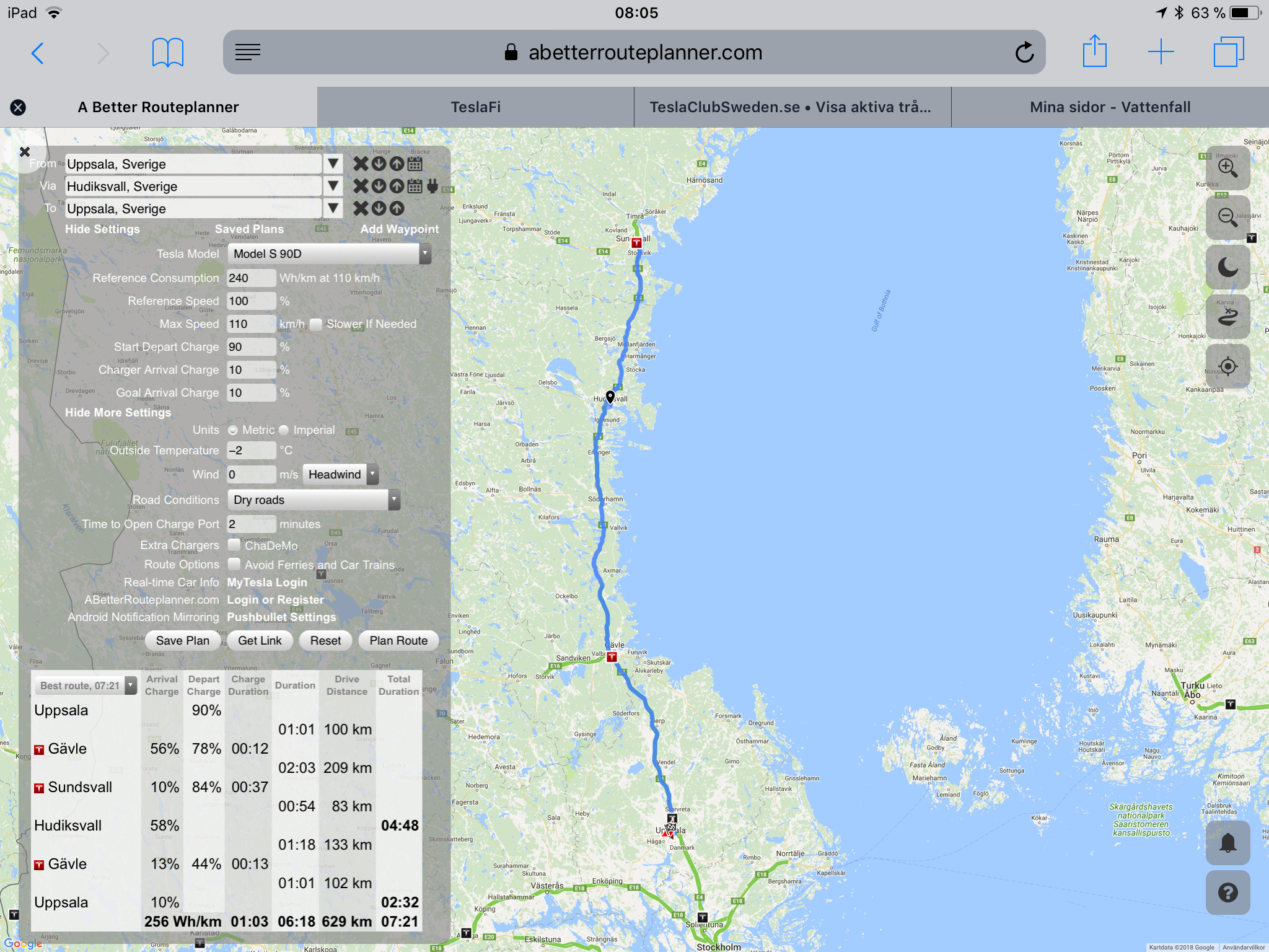

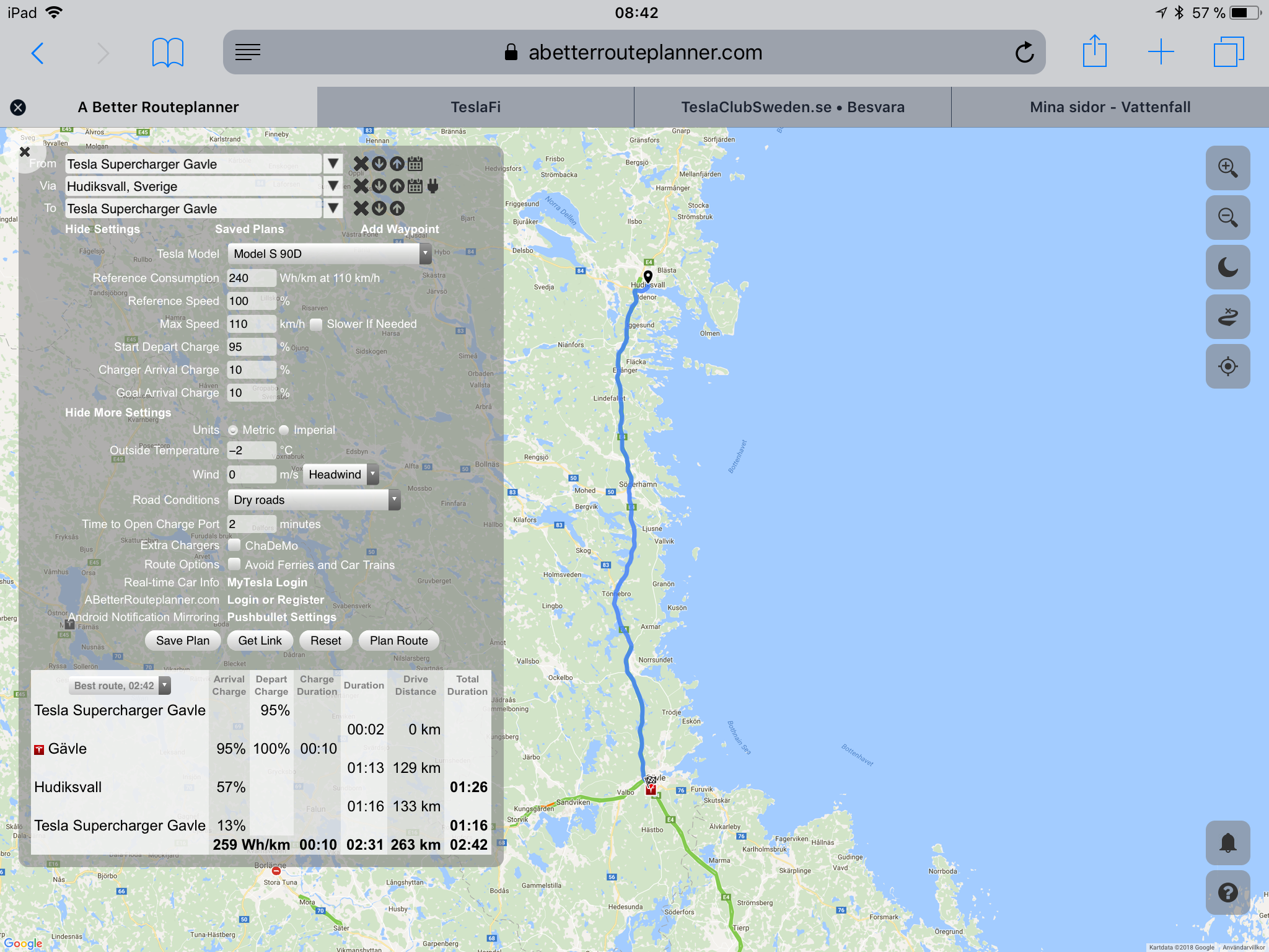

Varför måste jag plötsligt åka till Sundsvall för att ladda enär jag ska till Hudik och sedan hem igen.
Har gjort denna resa många gånger men laddat på till 95% Gävle suc och sedan laddat på där igen i några minuter på hemvägen för att ha lite marginal.
På senare tid så vill ABRP att jag skall upp till Sundsvall vilket känns onödigt både tidsmässigt o körmässigt. Det blir 16 mil extra.
På resan norrut så laddar jag upp till 95% under morgonfikan där, det tycker inte ABRP tydligen inte att man skall, men då kommer jag tillbaka Gävle Suc med runt 10% kvar.
Är det någon parameter som jag ställt in fel och är blind för eller en bugg i systemet?
Använder jag ABRP enbart mellan Gävle Suc - Hudik - Gävle Suc fungerar det som jag tänkt, som syns i den ena bifogade bilden. Ser nu att den lämnar Suc med 100%, men i vilket fall.

Jag ser att du har -2 grader utomhostemp inställd, samtidigt som du har 240 Wh/km för en Model S. Utomhustemperaturen och vind är egentligen tänkt som ett alternativ för mindre erfarna eller icke-Tesla-ägare som inte vet hur mycket deras bil typiskt drar under olika förhållanden. Med både 240 Wh/km (vinterförbrukning, gissar jag) och -2 grader blir den antagna förbrukningen så hög att den måste till Sundsvall för att klara det (det är väl på håret eftersom den vill ladda till 100% om du testar bara Gävle-Hudik-Gävle).
Så, med andra ord, om du vet ungefär vilken referensförbrukning din bil har så använd den och skippa temp och vind.
