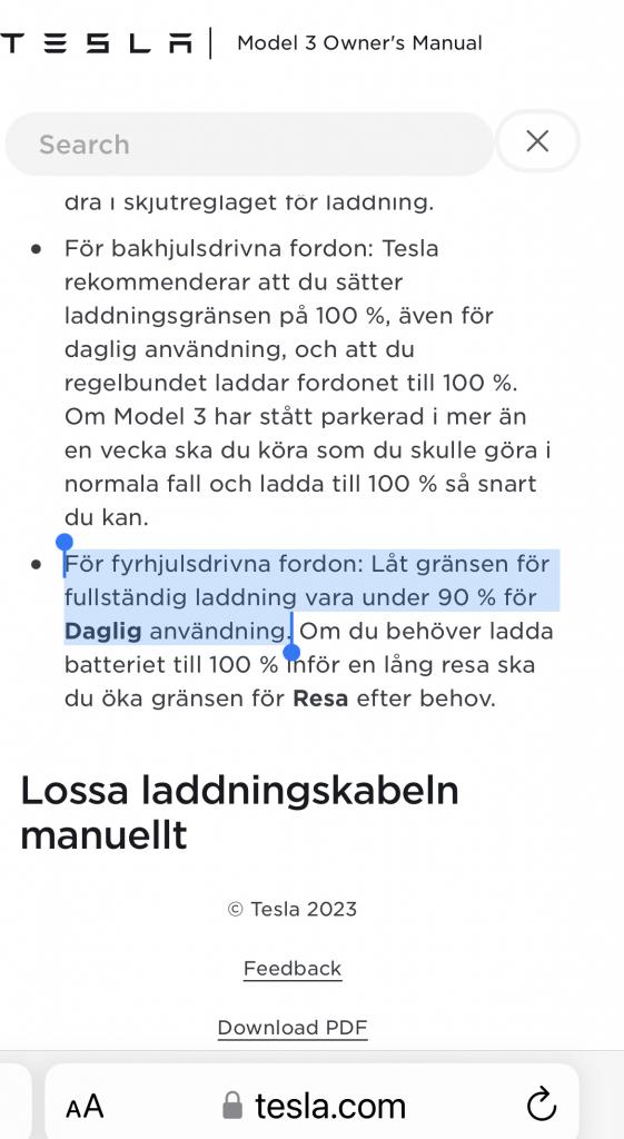

Jag sköter batteriet som Tesla rekommenderar. Det är det som jag rättar mig efter istället för att tramsa
Vad är det tesla rekommenderar?*
Gadiel skrev: ↑18 mar 2023 18:42
Har lite högre förtroende för Teslas egna ingenjörer om man säger så.
Biltillverkarna, inklusive Tesla kommer inte rekommendera det som ger absolut lägst degradering.
Självklart vill tillverkaren ha så lite begränsningar som möjligt för kunden, för att göra EV-livet enkelt.
Bara det som är viktigt för att garantiärenden inte ska bli ett stort problem för tillverkaren kommer beskrivas. Ingenjörerna har vart med och satt så öppna ”regler” de törs m.ht garantin. Med all säkerhet har det vart minst lika stort inflytande från säljavdelningen och juristerna.
Dessutom så behöver jag nästan dagligen mer än 55% när jag ska iväg och degraderingen är i samma linje som min grannes ”pedantskötta” batteri.
Det är nog ingen (såvitt jag vet) som rekommenderat att ladda mindre än man behöver. Det vore dumt att ens försöka och någon diskussion om det är sannolikt onödig.
Var och en väljer ju själv hur man vill göra, även vi som vill minska degraderibgen har den rätten.
Det är laddningsnivån bilen står med över tid som styr calendar aging. Laddar man precis innan avfärd och bilen står med låg SOC före laddning blir calendar aging väldigt liten då bilen inte spenderar någon längre tid med hög SOC.
*)Många lever på myten att Tesla rekommenderar 80 eller 90%. Det gör dom inte.

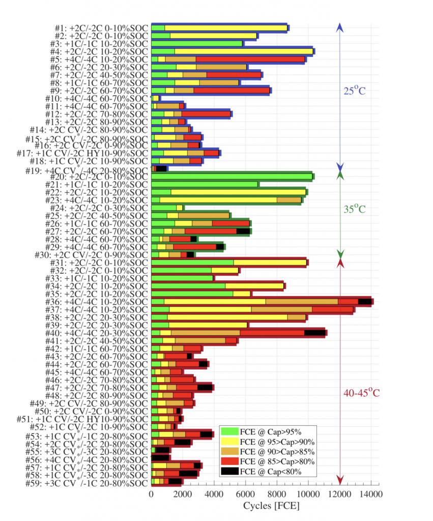

Tycker det blir onödigt mycket fokus kring laddnivån.
Om ni tittar på graferna som visats tidigare så har lagringstemperaturen större påverkan än SOC.
Dvs en teslaägare i Florida som laddar till 55% kommer slita mer på batteriet jämfört med en i Sverige som laddar till 80-100% med en årsmedeltemperatur på 10 grader.
Hög temperatur påverkar en hel del, det ser vi tydligt i andra Teslaforum med medlemmar som bor varmt.
Att Floridaägda äldre Teslor kommer ha betydligt tröttare batterier än Svenska är en rätt dålig anledning att inte bry sig.
Det kommer en dag när en Tesla inte går sälja för att batteriet är kass, och man kan själv påverka hur länge det tar.
Magnus71 skrev: ↑18 mar 2023 20:18
Mitt enkla råd är ladda som passar er bäst. I slutändan kommer det skilja kanske Max 3% mellan bilarna (i Sverige),
Det kommer skilja mycket mer än 3%.
Det skiljer redan 7% range mellan min bil och genomsnittet på de andra likadana bilarna i Teslafi som jag använder. Modellen har bara funnits i två år.
Har man ett snitt på SOC på säg 30-40% kommer man ha en calendar aging på cirka 2.5-3% det första året.
Efter 8 år är det cirka 8%, räknat på en snittemp på batteriet på 20-25C.
Har man 80-90% i snitt, har man runt 5.5-6% första året och 15-16% efter åtta år.
Det är enbart calendar aging, till det kommer cyclic aging som blir lägre både om man cyklar med låg SOC och med små cykler.

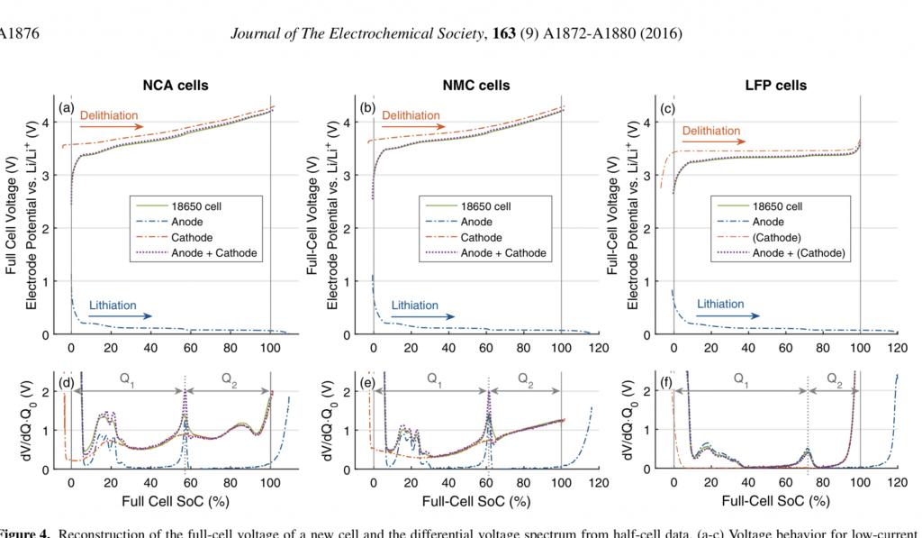

Man ska nog inte dra det så långt.
Man bör nog tänka att det inte är någon större skillnad mellan 80-90-100% så länge det inte är väldigt varmt.
Även om 100% inte ger just mer degradering än 80-90%, och i vissa fall kanske rent aningen mindre degradering så finns det sällan någon anledning att lämna bilen fulladdad.
Men behöver man är det bra att veta att myten om 100% är just en myt.
Jag lämnar inte bilen med 100%, å andra sidan gäller samma sak för 70, 80 eller 90% för mig.
Det finns en återhämtningseffekt med låg SOC som man konstaterat i flertalet forskningsrapporter, och jag har sett samma sak med mina celler trots att batterierna var nya och har en mycket fåtal cykler.
Låg SOC kommer göra skillnad för batteriets liv och degradering, det råder det ingen tvekan om eftersom forskningen är extremt äverrens om det.
Forskningen visar att det är ganska små skillnader mellan olika kemityper. De stora dragen är ganska likadana och de individuella skillnaderna är tex hur en batterityp klarar att lagras eller cyklas i extrema temperaturer, beteendet är liknande med den exakta degraderingen kan skilja sig.

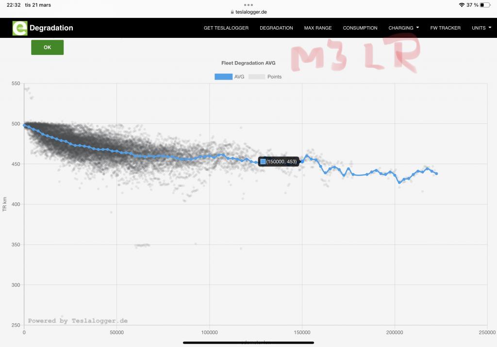

Det ryktas ofta så. Men kollar man på faktiska data på teslalogger.de så ser det rätt lika ut för de bilar som har ordentligt med data.
Utgår man från den EPA-range/displayad range bilarna hade som ny är det inga stora skillnader mellan S och 3.
Tesla har ju längre garanti på model S än 3, och jag vet att diskussionen kring 2170 vs 18650 bland folk som har överdrivet stort intresse för lithiumceller var (vid lanseringen) att 2170 kanske skulle hålla mindre länge pga bland annat att en cell med större diameter är svårare att kyla/värma så att temperaturen i hela cellen är bra.
Det är lite oklart med cobolthalten, jag vet att man minskade andelen kobolt till model 3 2170, och när 2170L-cellen kom minskade man den ytterligare. Cobolt stabiliserar batterierna så med ”för lite cobolt” kommer batteriet inte hålla lika länge. Det är klart att man kan ha hittat andra lösningar för att stabilisera batterierna, men det är möjligt att man köper lite högre degradering och då minskar andelen cobolt. Man måste plocka bort något för att öka andelen lithium när man vill få högre kapacitet.
Model 3 LR med första versionen av 2170-cellen har tappat cirka 9% displayad range efter 15K mil.
Jämför man med teslaloggers data, samt även de skärmdumpar man ser från model S med teslafi så ser det ganska lika ut, i flera fall ser det ut som model S tappat mer range.
Teslamotorsclub har en hel del diskussioner runt degradering och på det hela taget är det inte den skillnaden som det ryktas om.
Det ser ut som att de som bor i lika varma klimat tappar ungefär lika mycket range.

1. Den forskning som finns är alltid lite bakom de senaste cellerna, då det tar ett par år att testa tex calendar aging och få ut en rapport. Men grunderna för lihiumbatterier är ganska lika oavsett kemi, och just degradering pga calendar aging kommer nog inte ändras väldigt mycket principiellt. Man kanske får ned takten lite men själva grunden ändras nog långsamt.
Central graphite peak ligger lite högre så ”55%” är ca 70% för LFP.
För NCA ligger gränsen vid 57-58% för ett nytt batteri men pga att Teslas buffer döljer lite batteri blir det 55% displayed SOC för att hålla sig på/under 57%.
För LFP ligger den på 73% för ett nytt batteri har jag för mig, men eftersom LFP-bilarna använder dynamisk buffer som kan överstiga 10% så blir det runt 70% som blir den praktiska gränsen.
Här nedan syns peaken vid 73% för LFP. Det skulle kunna skilja lite(troligen ytterst lite) pga aningen annan kemi, men det får i så fall den intresserade googla fram själv. DVA-analys är nog begreppet man ska försöka hitta på en lämplig CATL LFP-cell i så fall.
Peaken ligger kvar på samma kapacitet i Ampheretimmar från 0% räknat när batteriet åldras/degraderas men eftersom kapaciteten minskar blir det vid en högre SOC. Teoretiskt kan man nog flytta upp laddningsnivån lite när batteriet degraderats utan att hamna på fel sida om ”steget”.
Tesla vill ju att man laddar till 100% minst en gång i veckan för att minimera risken att BMS räknar fel på hur mycket energi som är kvar i batteriet. Varje laddning till 100% resettar beräkningen så att den är korrekt då. Det gör att det inte kanske är lämpligt att alltid ladda till 70% eller lägre. Bilen kommer sannolikt att öka buffern och minska tillgänglig energi för att säkra sig mot att man kör slut trots att bilen visar att det är ström kvar. Man kan säkert minska degraderingen om man låter den stå med låg SOC mellan fullladdningarna.

3. Alla seriösa forskare räkna i och presenterar laddningscykler i FCE (Full cycles equivalent). En FCE är samma energimängd som en 100-0% cykel. En 100-0% cykel är alltså 1 FCE, medans det krävs 10st cykler som bara cyklar 10% för att nå en FCE.
- Och ja, det är generellt så att man får ut mycket mer total energi med småp cykler. Det är alltså direkt översättbart till hur många mil batteriet håller i bilen.
Jämför nedan. X-axeln är listad i FCE. Man bör jämföra olika cyklingsalternativ som har samma C-rate, dvs strömstyrkan vid cyklingen. Normalt sliter det med med högre strömstyrka. Jämför alltså i första hand tex +2C/-2C med likadana. Det torde framgå tydligt att cykler i SOC 0-10% och 10-20% håller överlägset längst.
Som exempel höll #20 i mer än 10.000FCE utan att tappa mer än 5% kapacitet. Det är 10% cykler så det är 100.000 cykler för att nå 10.000FCE.
