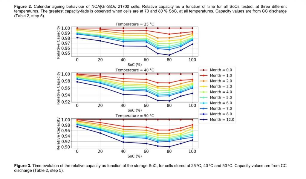

All forskning kring lithiumbatterier, utom ett mycket fåtal rapporter (som har tveksamma slutsatser eller testsetupper som döljer fakta) visar att låg SOC ger lägst calendar aging samt lägst cyclig aging.
Här är ett exempel på hur ”alla” rapporter ungefär får fram calendar aging:
Ju lägre SOC desto lägre calendar aging.
Du kan läsa mer om det genom att söka här på forumet bland mina inlägg. Det finns en kemisk anledning till att hålla sig under 58%. Eftersom Tesla har en buffert på 4.5% i botten är 55% på skärmen = 57% sann SOC. Håller man sig under det huvuddelen av tiden halverar man degraderingen.

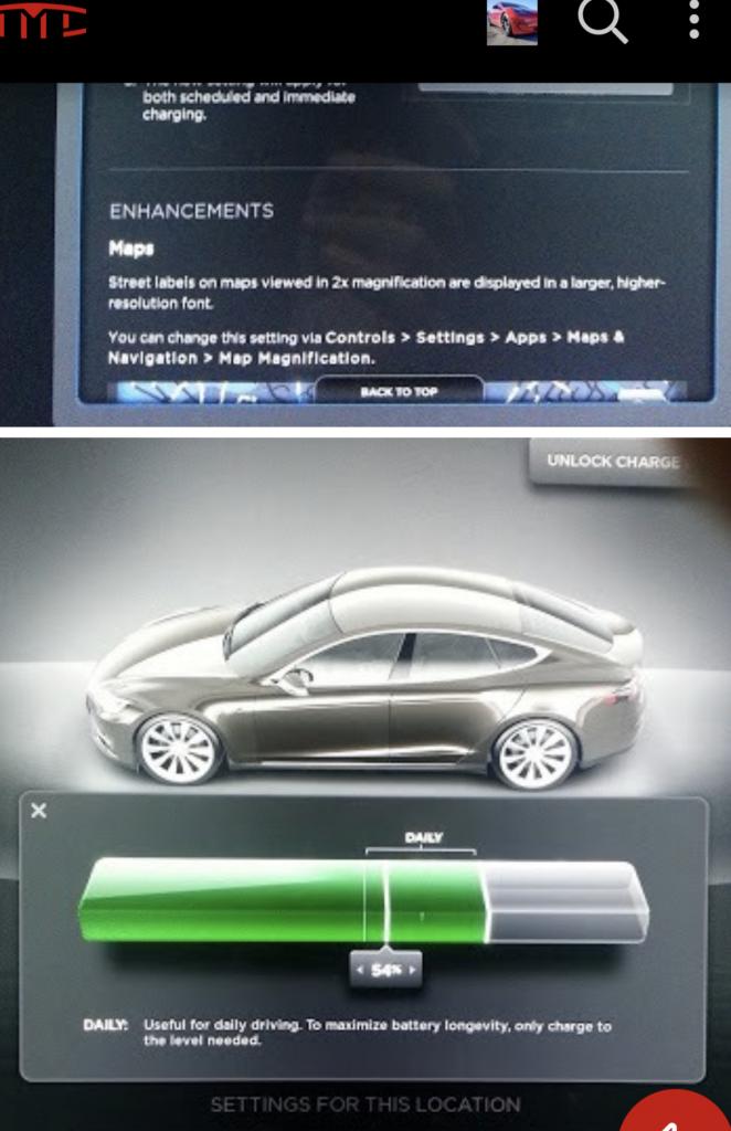

Såhär skrev Tesla när de i förde ”slidern” med steglöst valbar laddningsnivå istället för två fasta val: Tesla skriver att lithiumbatteripackarna som lagras som reservdel skall laddas till mellan 15 och 50%

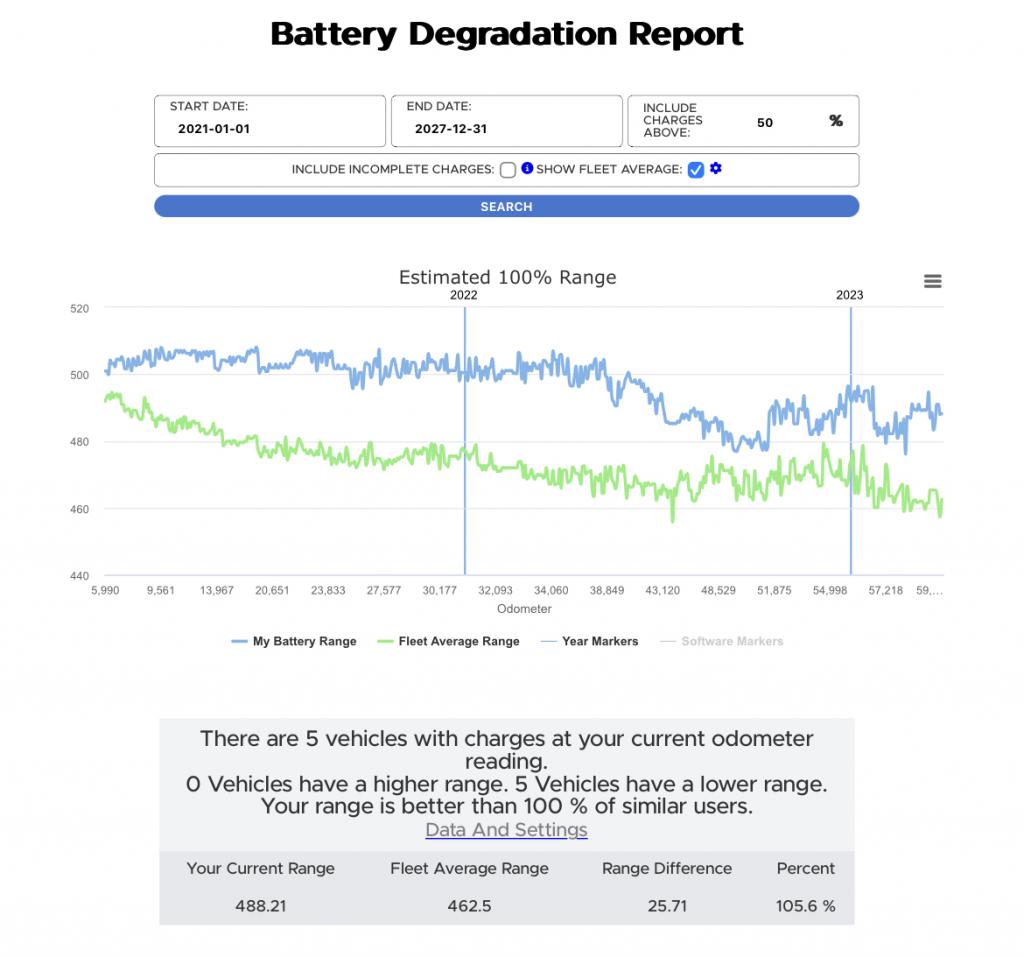

Nu är det bara ett single-exempel men min bil har 495km av 507 km vid 6000mil och teslafi som loggar det har 462.5km i snitt för de övriga bilarna vid samma miltal. Ingen annan likadan bil har lika hög range som min.

Det är mer eller mindre ingen skillnad att ha batteriet i 80-90-100%.Gadiel skrev: 18 mar 2023 15:59Kör på till 80-90%, men undvik att låta bilen stå med 100% alltför länge.
Att 100% skulle vara akut dåligt är en myt.
Det blir skillnad i extrema temperaturer men inte akut dåligt.

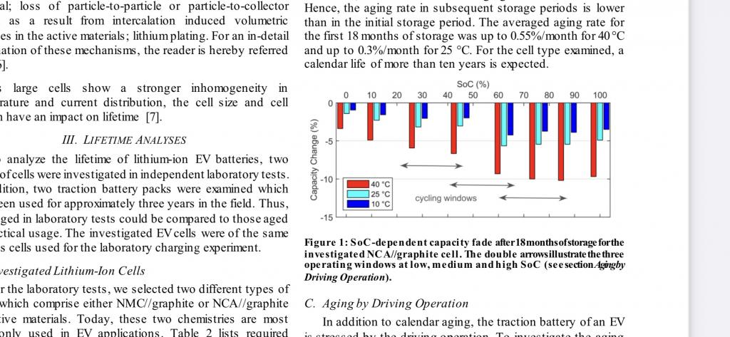

Postade en bild från en forskningsrapport tidigare idag, kompletterar med en annan från en annan rapport: Här ser vi att 80-90% tom degraderade batteriet mer än 100%.
Tesla skriver inget om att köra ASAP efter att man laddat till 100%
En av de stora anledningarna att de rekommenderar 90% eller lägre för dagligt bruk är att batteriets livslängd räknat i cykler blir betydligt längre om man laddar till 90% istället för 100%. (Och såklart, ännu längre om man laddar till 80%, och ännu ännu längre om man lafdar till 70% osv).
Jag har köpt 35 2170-celler (Panasonic NCA) i två batchar för drygt ett år sen, vissa celler har stått med 100% rätt länge och de har tappat väldigt lite kapacitet.
De celler som stått med 80% har tappat mer, 80% är värst i mitt test.
De celler som stått med 30% eller lägre SOC har tom ökat kapaciteten litegrann jämfört med när jag gradade igång dem inför testet.
Här är ett test av 2170-celler med NCA-kemi, de som testar fick inte avslöja vilken cell det var men dels finns det inte så många tillverkare sv NCA-celler i 2170-formatet, dels är tex exakt samma vikt som panasonic 2170 som sitter i tidiga model 3.
Mina testdata är ganska lika det här:

Min bil har tappat runt 12-15 km räckvidd medans de övriga i Teslafi har ett snitttapp på 45km, med min bils höga range medräknad.
Räkbar man bort min bil har de övriga ett snitt-tapp på cirka 50km. Detta efter ungefär två år, min är en tidig M3P 2021.
