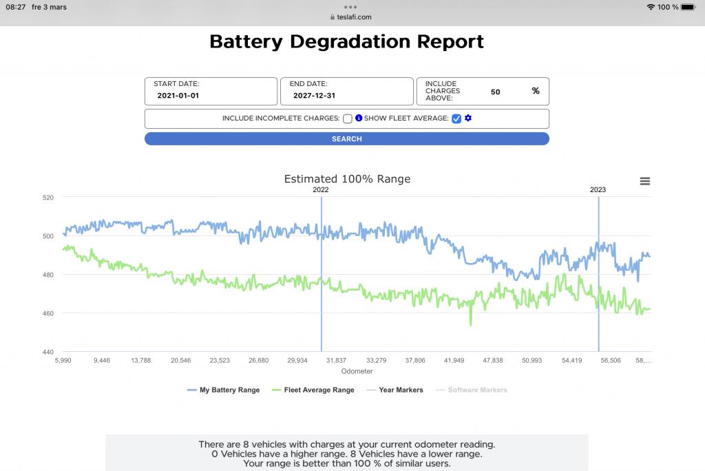

Såhär ser det ut på teslafi för mig. Min bil har alltid haft bäst range av alla, undantaget när BMS var som mest off nedåt, då hade jag ”There are 6 vehicles with charges at….. 1 vehicle has a longer range” under en kort period.
Sist jag laddade fullt hade jag 498km range, vilket är bra mycket mer än genomsnittet på teslafi. Man behöver inte oroa sig av några negativa effekter av att ladda ”lågt”, så länge rangen räcker. Man laddar såklart det man behöver vid alla tillfällen.

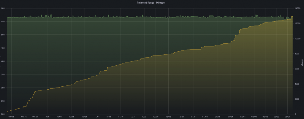

Har Teslamate som visar enligt följande:
Bilen är en M3LR 2022 (uttagen i augusti). Gått 1300 mil nu snart, och jag fixade TeslaMate när den gått 30 mil. Brukar ladda till max 50%, men låter den stå på mellan 15-40% SOC om jag vet att jag inte ska åka iväg någonstans. Laddar enbart innan jag ska åka, och har gjort cirka 5 resor där jag laddat upp till 90-100%.
Batteri: 82 kWh enligt car.info.
Hur vet jag hur mycket batteriet har degraderat med hjälp av TeslaMate? Som det ser ut nu har det inte skett någon degradering alls.

Car.info tar inte uppgifterna (i vart fall inte allt) från transportstyrelsen utan gissar lite på ”hur det brukar vara”. De har med andra ord inte alltid rätt, eller ofta lite fel beroende på hur man vill se det. Inget ont om car.info men just batteristorlek och lite annat kunde de antingen göra bättre eller låta bli att skriva ut.
Kollar du på regbeviset eller på ditt reg på transportstyrelsen.se så har du mest troligt, nästan helt säkert koden E5LD under ”variant”.
Det betyder att du har LG-batteriet på 78.8kWh ”specificerad nykapacitet”.
Det batteriet brukar ”börja” med lite lägre kapacitet enligt BMS och sedan öka så att toppen nås efter några månader eller så.
Det batteriet brukar nå 79-79.1 kWh som mest.
Model 3 LR har sin degraderingströskel (har i vart fall haft för 2021) till 79kWh, dvs har man mer kapacitet i batteriet visas inte längre räckvidd.
Du kommer tappa räckvidd först när batteriet går under 79kWh (enligt BMS estimate).
Eftersom du har en väldigt snäll laddningsstrategi kommer det troligen ta ett tag innan rangen sjunker. (Jag hade full range i 3800 mil och ca 1.5 år).
Man kan räkna fram batterikapaciteten med energigrafen men om batteriet är över degraderingströskeln kommer inte man få rätt värde utan just den kapaciteten som är degrsderingströskeln.
( energigrafen: [snitt x beräknad räckvidd / SOC* = batterikapacitet]
*) SOC anges som tex 0.70 för 70% etc.)
Du kommer troligen bara att få 79 kWh i ditt fall. Man för ett större avrundningsfel ju lägre SOC man har, så det kan ge lite fel värde pga det.

Som vanligt, utmärkt svar! 🥇
