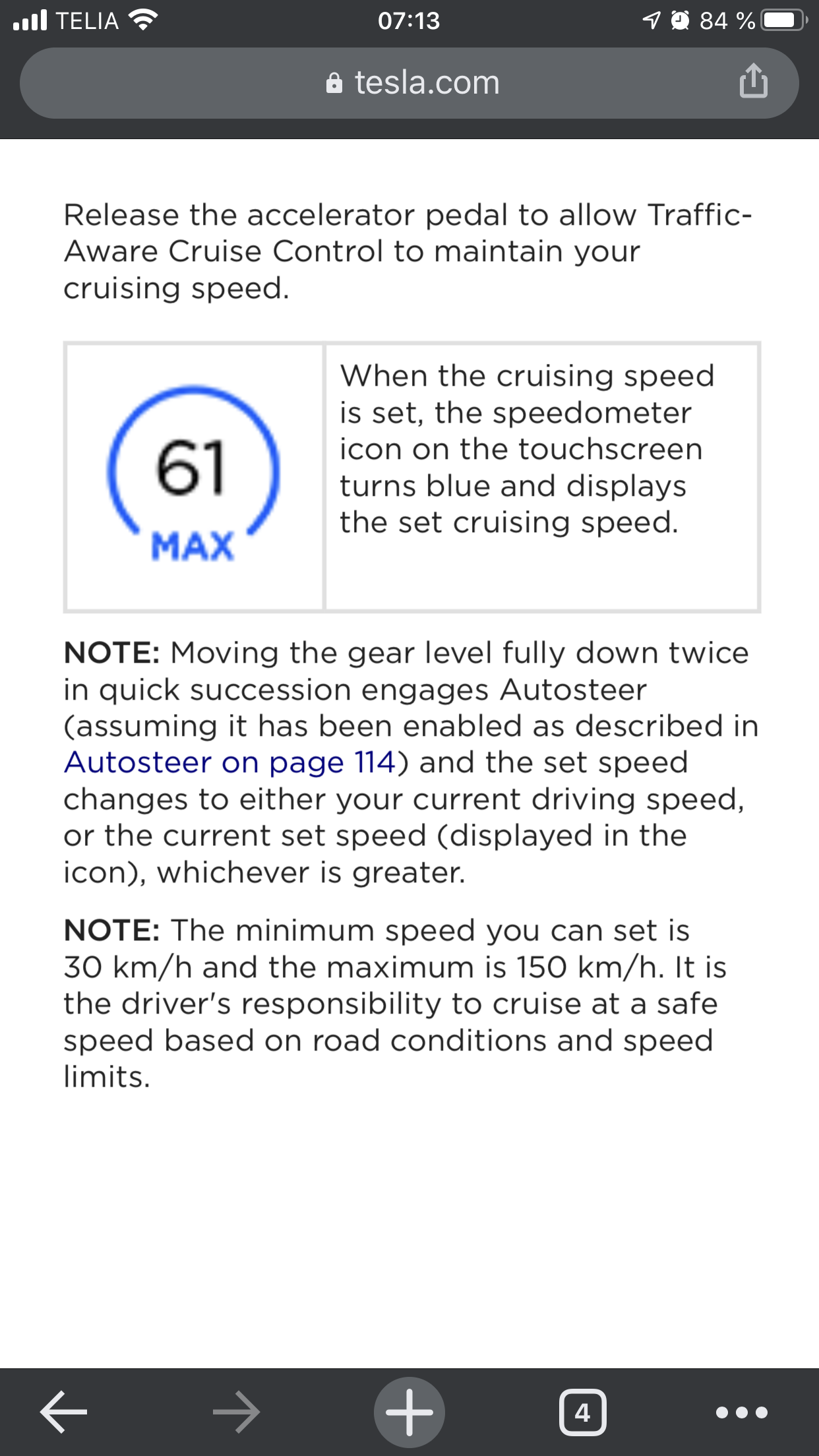

Inlägg av Johlei »
LarsL skrev:
Okej, kör du fortare än det bilen uppfattar som fartgränsen så väljer den din nuvarande hastighet för fasthållning.
Ja.
Ponera att jag satt farthållaren till 65 på 70-väg. Enligt handboken ” NOTE: Moving the gear level fully down twice in quick succession engages Autosteer (assuming it has been enabled as described in Autosteer on page 114) and the set speed changes to either your current driving speed, or the current set speed (displayed in the icon), whichever is greater.”
Men med 2020.36.10 ändras min inställda fart till fartgräns +/- offset, dvs 70. Så ska det ju inte vara utan den ska behålla 65 som förut.

Re: Senaste version 2020.36
Men den väljer den största siffran, alltså 70 i det här fallet.
The number shown in gray is your current driving speed, or the speed limit that is being determined by Speed Assist (see Controlling Speed Assist on page
139), whichever is greater.

Inlägg av Johlei »
Den texten handlar om att sätta farthållaren (ett tryck neråt) och där har jag konstaterat att jag mindes fel (se mitt redigerade inlägg ovan). Men när jag sedan kopplar in Autopilot/autostyrning ska den INTE öka farten till fartgränsen enligt handboken. Men det gör sen. Se screenshot från handboken ovan.
Då ska den alltså välja det högsta av inställd farthållarfsrt eller den fart jag faktiskt kör i om jag har axxat upp till en högre fart än farthållaren har satt.
Det är alltså fel att den axxar till 100 km/h när jag slår på autostyrning när farthållaren är ställd på 70, trots att datorn inte fattat att det är vägbygge och tror att fartgränsen faktiskt är 100.
