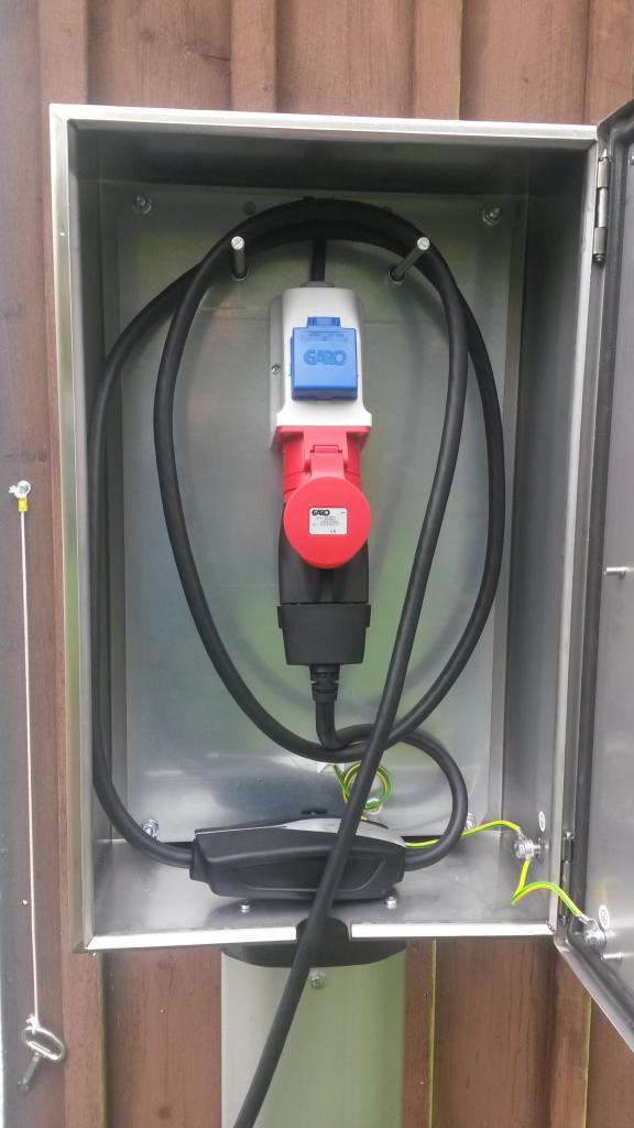

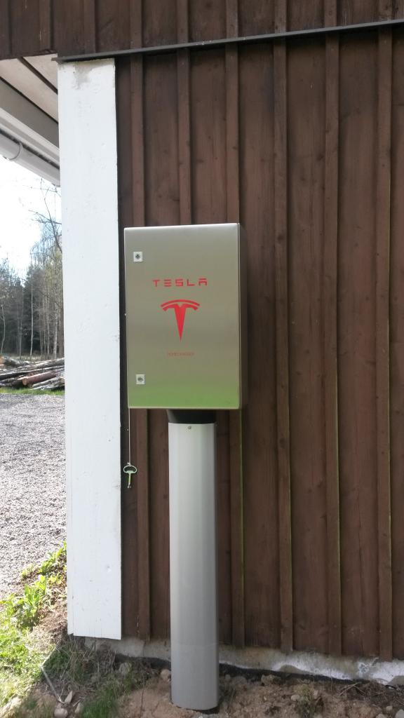

Här kommer ytterligare ett exempel på placering av ladduttag med placering av både UMC och uttag inne i lådan samt även [img]upphängningsmöjlighet för kabelns bilände. Ingen risk för utlöst JFB. p.g.a. fukt på bilkontakten!
Både låda och stolpe är standardprodukter från Garo respektive Rittal. Den rostfria lådan (600x380x210) har bearbetas av leverantören vad gäller håltagning mot stolpinfästning samt för U-format uttag för kablalar i bottenplåtens framkant

Snyggt! Nu börjar vi snacka!
Har du möjligtvis måtten på lådan?

Måtten på lådan är 600x380x210mm (HxBxD). Hade skrivit detta i texten men glömde tala om vad det betydde.

Snyggt :!: :!:

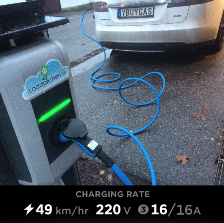

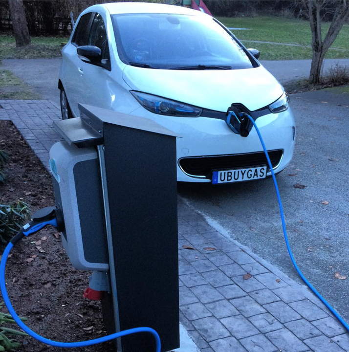

Jag har både Laddbox från Keba och ett vanligt rött trefas uttag monterat på baksidan om min brevlåda. Funkar kanon, samma laddkabel till båda bilarna och två uttag om de båda måste laddas samtidigt.

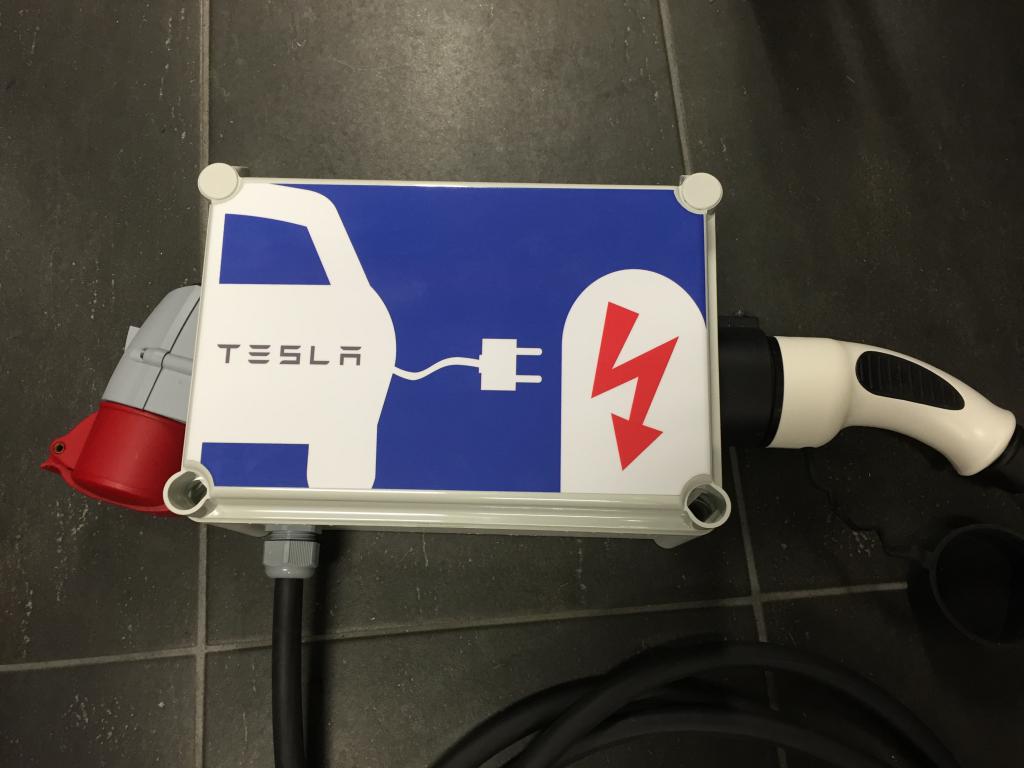

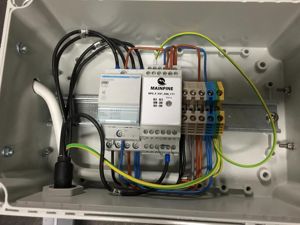

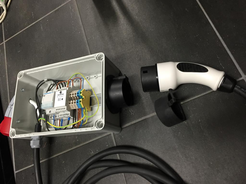

Och har man inget för sig så kan man snickra ihop en egen laddbox..:)
JFB sitter ihop med elmätaren i skåpet på insidan av väggen

En dum(?) fråga. Finns det typ 2 uttag som man kan montera på samma sätt son ett rött 3fas uttag. Eller är det laddbox dom gäller?
Re: Tips på laddstolpe
Det sitter lite elektronik i boxen som talar om för bilen vilken ström och som bara släpper på spänning när sladden är ansluten till bilen. Det som gör den här funktioner heter Charge Controller och kommer från Phoenix Contacts
https://www.phoenixcontact.com/online/p ... 3-01&tab=1
Sedan är det ett relä och en jordfelsbrytare (och kanske en säkring).
