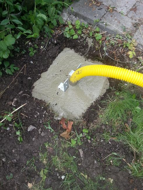

Det blir inte bättre än att jag bestämde mig för att mura en, med samma sten som fasaden på huset. Tänkte när det blir klart att ha ett litet tak precis över uttaget med belysning nedåt.
Bilen kommer preliminärt nästa måndag, dvs om 8 dagar. Inte stor chans att hinna klart nej :roll:
