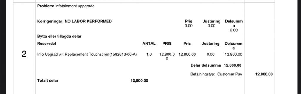

En liten uppdatering ifall någon googlar och hamnar här. Priset är nu sänkt till 16.000kr. (12.800kr + moms) :D

Hej på er!
Jag har nu uppgraderat till MCU2, det kostade en hacka, och någon ny bil kanske är lite överdrivet att säga att en fått, men det känns ju skönt att slippa oroa sig för eMMC-fel och skärmen blir ju mycket rappare. Och eftersom bilen är leasad som personalbil "kostar" ju uppgraderingen inte så mycket. Kan meddela att även FM-tuner till radion funkar med MCU2 också.
Två problem har jag dock:
1) Backkameran har blivit oerhört ljussvag. Det är ju mörkt så här års men jag upplever att "gamma-korrektion" var en helt annan på gamla MCUn, kan detta vara en "glitch" när en gammal bil med gammal back-kamera paras ihop med ny MCU? Finns det någon fix utöver att byta även backkameran?
2) Spotify-klienten funkar kasst. Vid sökning funkar det att klicka på träffarna högst upp, men klickar en på album eller artister så fastnar den i sökloopen och kommer aldrig ur den. 100 % repeterbarhet och restart hjälper inte. Känns som att funktionen är kaputt i nuvarande mjukvara. Har någon annan motsvarande erfarenhet? Eller kan det ha att göra med MCU2-i-gammal-bil? och i så fall känns det ju tyvärr som en lågt prioriterad sak i Teslas bug-fix-lista...
/Fimpen
