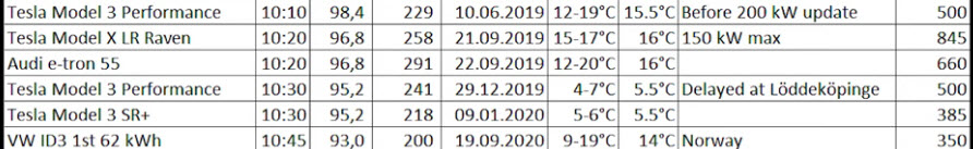

https://alltomelbil.se/tekniska-detalje ... kilometer/
20-80% på 15 min, men då är det ju Ionity man får hålla sig till. Intrssantaste tycker jag dock hur en bil cold-gatar. Såg en Audi 50 på Circle K 150kW.
Han laddade fan sämre än min Kona (nästan). Har också sett en M3a ladda 175 kW på samma station.
Har ni hört om att man kan "hacka" en I-Pace så att den får en bättre laddkurva rätt upp mot 80%? Eller är det bara bull.

Det där är med v2. Snart finns v3 längs Teslabjörns sträcka.nek0 skrev:Ja det är jätteskillnadtaliz skrev:Även om etron laddar med högre effekt längre upp så kommer du ändå inte fram snabbare,Banane skrev:Nej inte bara. Med E-Tron kan du få vettig laddhastighet även om du vill stanna vid hög SOC och ladda.taliz skrev:Om det passar bättre med en längre paus så tar man just en längre paus.Banane skrev:Det passar inte alla att ta många korta pauser heller.
Det är det som är det fina med Teslas laddkurva, det är helt upp till dig. Den passar helt enkelt båda körsätten.
Med andra bilar, som tex etron, så kan man inte ta en kort paus om det passar bättre, man är tvungen att ta en längre varje gång.
vilket återigen poängterar att laddeffekt inte är särskilt relevant, utan räckvidd/tidsenhet.
Sen verkar du ha klippt ur gammal data också, han har kört snabbare med Tesla sedan dess.

Vi kan inte jämföra något som kommer utan det vi har idag.taliz skrev:Det där är med v2. Snart finns v3 längs Teslabjörns sträcka.nek0 skrev:Ja det är jätteskillnadBanane skrev:Även om etron laddar med högre effekt längre upp så kommer du ändå inte fram snabbare,taliz skrev:Banane skrev:Det passar inte alla att ta många korta pauser heller.
Kan inte se att han kört Model x sedan dess

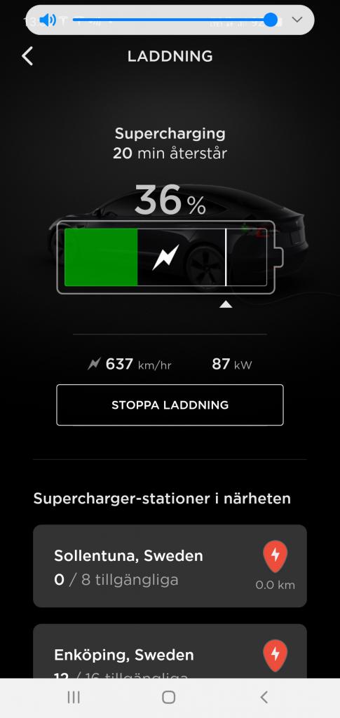

200, 230 eller 250 kW kan ju kvitta om man ändå inte ens når tvåsiffrigt.
Idag kom jag in till V3 Bredden med 30% laddning och 15 minuters förvärmning vid +5 grader och jag fick 93 kW som mest:

Dom är ju tänkta för långresor, dvs när du kört ett par timmar, inte 15 min...mikebike skrev:200, 230 eller 250 kW kan ju kvitta om man ändå inte ens når tvåsiffrigt.
Att värma ett halvt ton till 55c tar en stund..

Dessutom verkar ju alla laddplatser i Sollentuna vara upptagna (står 0/8 tillgängliga på bilden). Transformatorstationen, matningen eller vad det nu var, har inte kapacitet att förse alla laddare med full ström på den superchargerstationen.taliz skrev:Dom är ju tänkta för långresor, dvs när du kört ett par timmar, inte 15 min...mikebike skrev:200, 230 eller 250 kW kan ju kvitta om man ändå inte ens når tvåsiffrigt.

Du kom in med för hög SoC och körde för kort sträcka innan. Sedan påverkar utomhustemp också då batteriet måste bli tillräckligt varmt för att komma upp i 250kw peak ("aktiv körning" innan kan också vara bra om du vill komma upp i 250kw peak).mikebike skrev:200, 230 eller 250 kW kan ju kvitta om man ändå inte ens når tvåsiffrigt.
