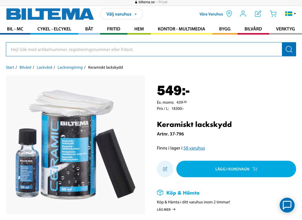

Re: Vaxa bilen själv?
Talade med en biltvättfirma som sade samma sak som här i tråden att vanligt bilvax försvinner efter 1-2 biltvättar.
Så vad är då vitsen med att överhuvudtaget använda hårdvax såsom Julas, Turtles eller sonax flytande hårdvax om de ändå försvinner så fort man tvättar bilen?
Tar ju cirka 1 timme att vaxa bilen, vilket är dyrbar tid för så kort hållbarhet. Dålig lukt dessutom för andningsvägarna. Nu har jag läst förvisso att exempelvis Sonax glasschampoo inte tar bort befintligt vax, är det de som använder sådana schampoon i GDS hallar utan avfettningsmedel som har nytta av vanliga bilwax?
I så fall kan man väl bara använda sprayway, gärna biltemas efter varje tvätt så håller det fram till nästa tvätt.
Såg att biltema även säljer keramiskt flytande hårdvax, frågan är om även den försvinner efter någon biltvätt...?
Det försvinner om man använder produkter som tar bort det(tex många avfettningsmedel).
Använder man ett bra vax, applicerar ett bra lager, och produkter som är snälla mot det när man tvättar, så håller det många månader.
