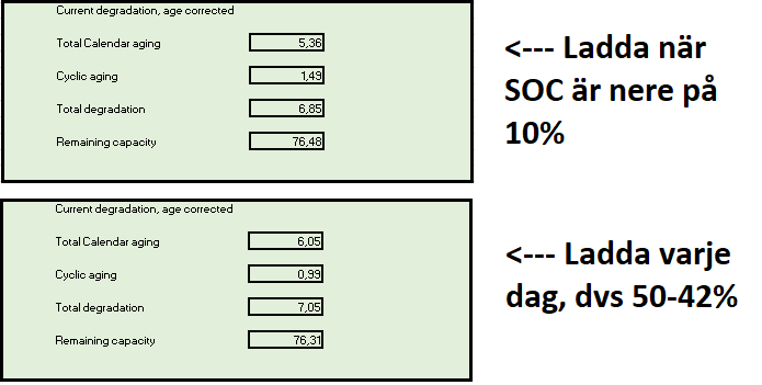

Inlägg: 6517
Re: Bästa laddnivån?
pejvic skrev: 17 maj 2023 09:49
@aake
Hur mkt ökar man degraderingen om man som jag har 50% som gräns men inte orkar plugga i varje dag?
jag brukar plugga i när bilen kommit ner till 10 el 20% tex. (har förstått att det är bättre med små cykler)
Det brukar bli kanske var 4-5 dag cirka eftersom jag ofta inte åker mer än ett par mil per dag.
Jag tycker bara det är så jobbigt att sätta i sladden, främst eftersom jag ofta åker korta turer och då är det skönt att bilen står utan sladd i. Blir mkt smidigare så :(
Slog det i min degraderingsformel. Den är ioffsg gjord för att räkna på ladda varje dag som den är just nu. Helt klart en öppning för att kunna lägga i längre tidsperspektiv än 24h. Iom det så överdriver den sannolikt calendar aging lite då den räknar med laddnivån på SOC varje dag. Det blev en liten, liten teoretisk nackdel att ladda mer sällan, iaff för NCA som formlerna räknar på. Skulle nog säga att jag trodde att det lägre snittet skulle vinna (med liten marginal) på ladda sällan, men i vart fall med de data jag har stoppat in så är det i praktiken ingen skillnad.
Det är ett Panasonic 82kWh-batteri som var grunden om ngn funderar [remaining capacity] från "vad?", efter 48 månader från ny. Procentsatserna går dock tillämpa på Panasonci NCA överlag.
