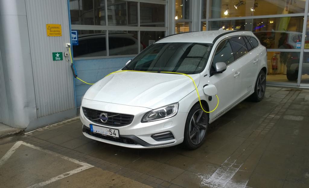

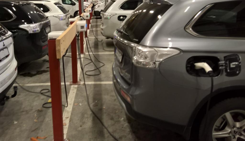

Hur bör laddstolparna placeras för att det ska bli så smidigt som möjligt?
Vi har pelare, väggytor och stålräcken i p-garaget.
Verkar ju vara inkopplingar från alla håll och kanter på elbilarna och laddhybriderna.
