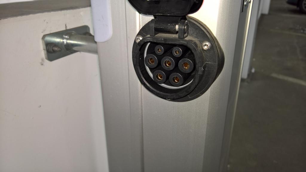

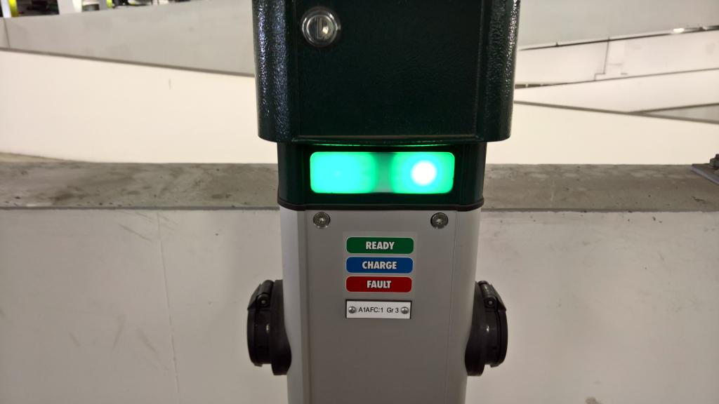

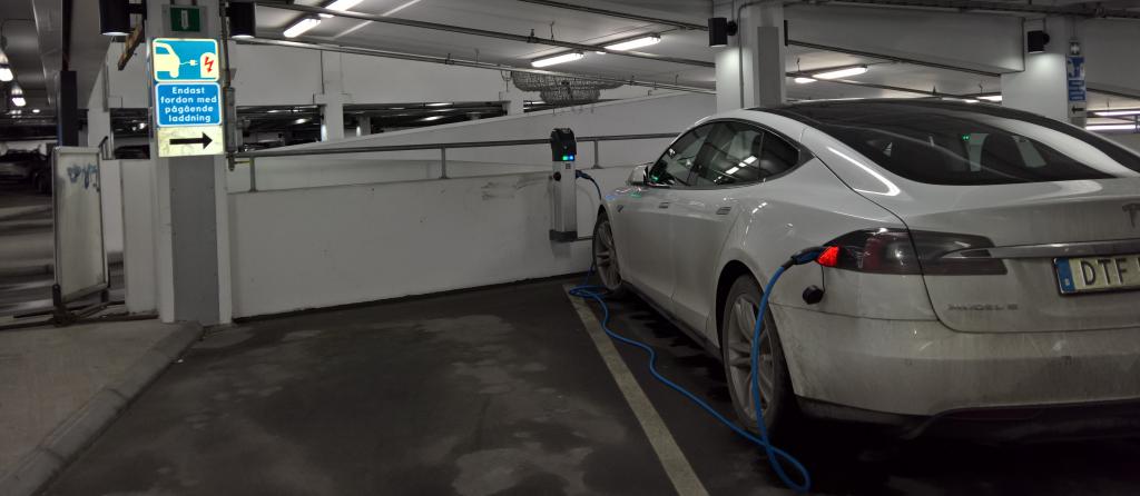

Så här ser det ut i Vällingby City, tycker ni det är en bra lösning?
Typ 2 uttagen: Laddstolpen:
Syftet är förstås att locka fler kunder till shopping, och en del kunder har även framfört önskemål om laddplatser.
Men hur ska dessa utformas för att verkligen locka dit kunderna?
Gratis laddning kanske är enklast, och att begränsa till 1-fas 16A. Låter ju som att ett så kallat typ 2 uttag enligt EU-standard borde kunna locka flest elbils kunder.

Gratis laddning och 16A 3-fas typ 2 uttag om jag får välja. Liknande lösningen i MOS, men utan krav på laddkort. Det krånglar bara till det.
