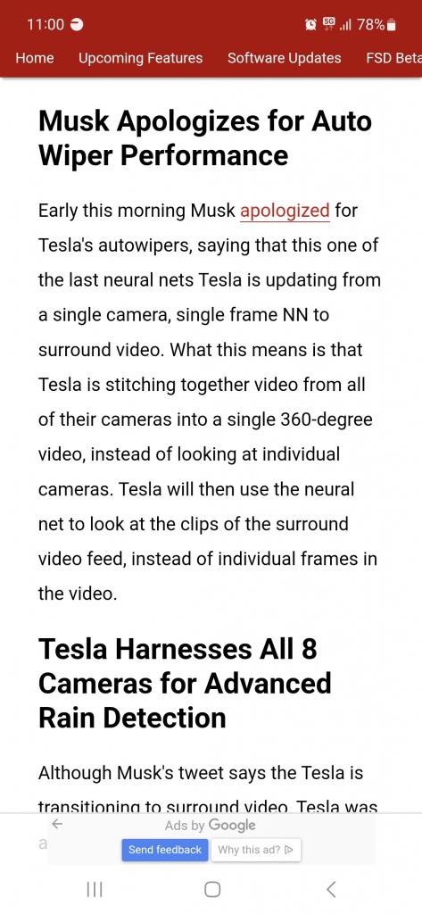

Matte Model Y_ skrev: 28 nov 2023 10:30
Jag har samma problem som många här.
Att torkarna går så fort AP är inkopplad.
Har skrivit till Tesla om detta och ju fler som gör det så kanske de gör något åt detta.
Skriver vi bara här så får dom ju aldrig reda på det?
Läste någon som skrev att man hoppas ju på någon mirakel uppdatering i Julklapp.... :P
Du tror inte de känner till att torkarautomatiken fungerar dåligt? :roll:
