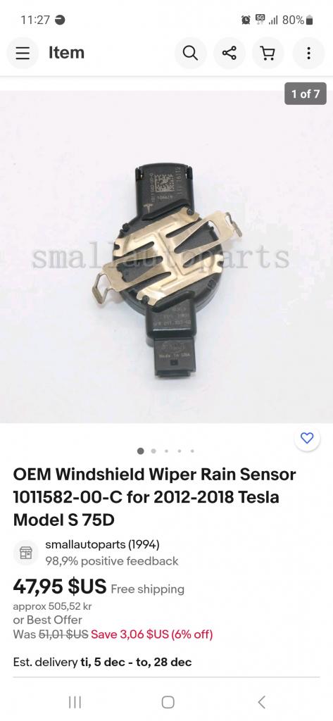

Det stämmer förvisso men man får gå längre tillbaks i tiden för att hitta en regnsensor på
på en Tesla, 2018 hade det inte, tror det försvann redan 2016 eller kanske ännu tidigare?
Det borde gå rätt fort att hitta den äldsta tråden om regnsensorn som försvann :) fast

När tog man bort regnsensorn från S?
Det är ju två olika problem med torkarna, dels att bilen inte ser regn och inte torkar när det behövs.
Där är min ’23 S klart skyldig, men det är egentligen ingen direkt skillnad från min förra (model 3).
Det andra problemet, att Vision tvingar torkarna att torka på ren, torr ruta för att Vision inte ser tillräckligt bra gällde i allra högsta grad min model 3 sedan radarn stängdes av (dvs när vision infördes) men det händer inte min S med HW4 och radar.
Den har egentligen inte ”okynnes autotorkat” något alls på 800 mil.
