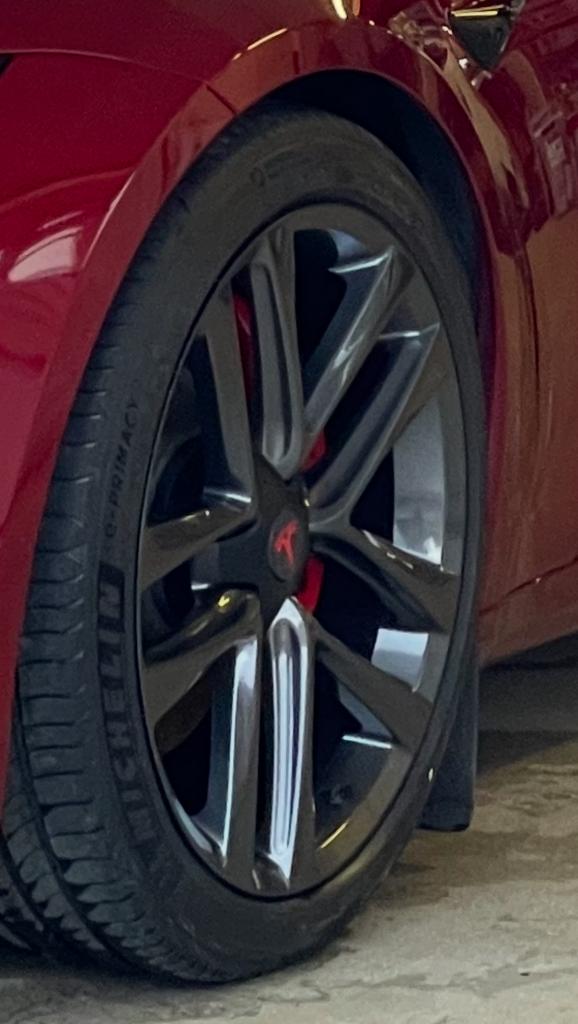

Du kanske kan se på bilderna jag postade innan att denna 20” fälg i gun metal år väldigt blank.Orjanforsberg skrev: ↑13 nov 2024 05:06Såg denna plaid på blocketAAKEE skrev: ↑12 nov 2024 16:31De svarta liknar Plaidhjulen mer, speciellt med lite skit på, så kanske de är snyggare då. Tror faktiskt att bilens färg avgör lite.IMG_1878.jpegOrjanforsberg skrev: ↑12 nov 2024 16:15Måste bara fråga vilka föredrar du? Vilka tycker du är snyggast??AAKEE skrev: ↑11 nov 2024 17:19Japp!Orjanforsberg skrev: ↑11 nov 2024 16:26Tack!!!!
Hittade precis fälgen jag skulle vilja ha i stället
Kollar vad det kostar att få till Sverige och vad de väger
Får även köpa de däcken du rekommenderar
Visst påminner de om plaids??
Det är såna jag har åtta stycken av.
Fyra till vinterdäcken (svarta) och fyra till lättrullarna (gun metal).
Dekk24 verkar bara lägga ut matte black men de har gunmetal också.
Dekk24 drar av momsen, så det är bara frakt som tillkommer (plus svensk moms förståss).
Frakten har legat på ~2000:- upp till norra Sverige har jag för mig.
Matt svarta
Gun metal
Känns som det mera är åt Gun metal en matt svart
Det kan passa väldigt bra på en svart bil.
Det är dock stor skillnad i färg och lyster så den ser inte ut väldigt lik original Plaid 21”.
Lite väl blank för optimal look, i vart fall mot min röda bil (men med mattsvarta kåpor på gör sig de blanks ekrarna).

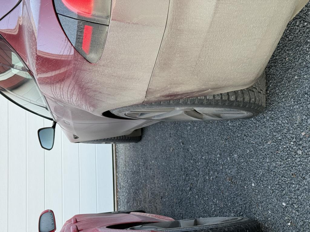

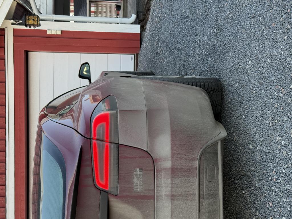

@AAKEE - hur räknade du ut bredden för dina spacers? Jag har provat sätta en brädbit mot mina vinterfälgar/däck (20-tummare som är från min MS-21 och således försvinner in i hjulhusen på min Plaid) och fått det till att jag behöver 10 mm spacers runtom för att det fortfarande ska gå fritt i hjulhusen, men är osäker.. Tittar man på avstånd ser det ut som man behöver mer bredd än så för att det ska se bra ut.
Är det bästa att testa sig fram med olika spacers (=kostsamt men bäst?) eller kan man på något bra sätt räkna ut rätt bredd på spacers i teorin (=billigare att göra rätt från början)?
MS Performance HW3 2021
MS90D HW1 2016
MS90D HW1 2016
- Inlägg: 7492
- Ort: Boden
- Referralkod: ts.la/ke18519
Re: Räckvidsanalys
Mäter du på plats så ger såklart en spacer på tex 10mm en utflyttning av fälgen med 10mm.
Vill man räkna med hjälp av ET:
ET är distansen mellan mitten på fälgen och anliggningsytan. Anliggningsytan ligger normalt alltid länge ut än mitten på fälgen. ET är alltså ett negativt mått när man räknar hur långt ut hjulet kommer.
Exempel:
Min Plaid har 21” 10.5” bred fälg med ET45.
Yttersta delen på fälgen ligger ungefär* (10.5x25.4)/2 - 45 = 88.3 mm utanför anliggningsytan på bromsskivan.

På bilderna min S med 15mm spacer runt om: Ps. Jag har lämnat bilen i biltvättsläge ute medan jag snickrar i köket. Får se om det hjälper.
