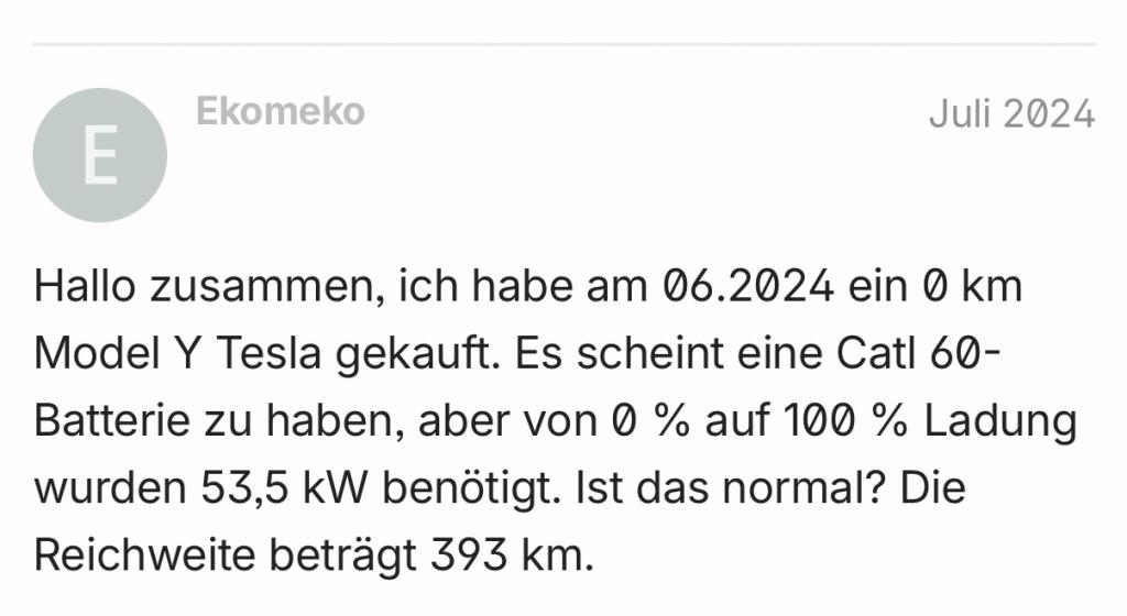

Elmil skrev: 10 okt 2025 19:07
Det Tesla har ändrat är nog bara att visningen av SOC inte innehåller någon buffer.
Har inte kollat så noga, men jag skjuter från höften med det här:
Max range är 393km, right? Bilen visar inte mer?
Laddkonstanten är 125.6+10.5= 136.1 Wh/km
Då är energin vid full laddning 53.5kWh, det vill säga degraderingströskeln är 53.5 kWh.
Degraderingströskeln är alltså batterikapaciteten innan räckvidden börjar minska.
Men den är även den högsta energin man kan räkna fram med enerhigrafen. Det gäller alla andra Teslor också.
Energigrafen visar inte ”rätt” förrän batterikapaciteten kommit under degraderingströskeln.
Man har inte ändrat något alls mot hur Tesla brukar räkna, jag känner mig rätt säker.
Bilen har visat 393 x 136.1 = 53.5 kWh kapacitet från första dagen du haft den.
Bilen kommer visa full range tills batterikapaciteten är 53.5kWh.

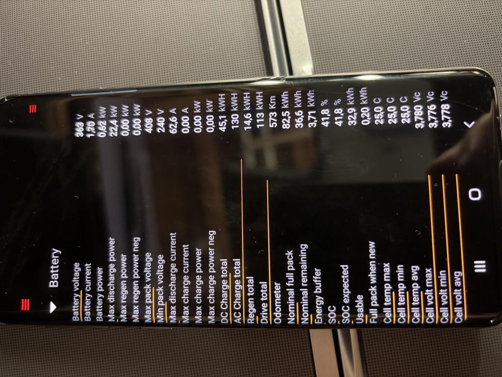

Re: Visad räckvidd Juniper(Opal) vid 80/90/100% laddning
Inlägg av Tellus »
Märkte på plaid idag att bilen visade 89% när scan my tesla visade 91%, så har det inte varit förut
Normal batteritemp

Inlägg: 7233
Tellus skrev: 10 okt 2025 22:48
Normal batteritemp
För mig stämmer det exakt, just nu iaff*
Du jämför väl mot [SOC Expected], och inte [SOC] i SMT?
SOC Expected är ioffsg beräknat av SMT, eftersom den displayade SOC inte finns med i SMT.
Bilen grundar sin SOC-beräkning på Expexted remaining/nominal full pack.
Bilen vet ju ”riktig” SOC även när det är kallt men för att räkna ut vilken SOC den ska visa är det Expected remaining vilket är den beräknade energin ombord (nomimal remaining) som är temperaturkorrigerad.
Så expected remaining/nominal full pack korrigerat för visad SOC mht buffern ger den SOC bilen visar.
*) Jag såg faktiskt det diffa lite häromdagen, men jag hade inte tid att kolla i detalj varför det diffade. Det har innan stämt till punkt och pricka i nästan fem år sen första metern Tesla för mig både med M3P och S.
Återstår att se om Tesla tunat något som kan göra att SMT beräkning inte matchar.

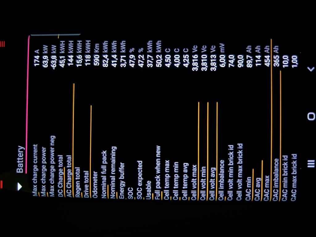

Inlägg: 7233
Jag bygger lite med Y RWD med BYD Blade.
När man laddar en Tesla så kommer den visa +kWh enligt den ökning i räckvidd som visas.
Laddar man från 0-100% kommer bilen visa HELA batteriets kapacitet, trots att man inte laddar bufferten.
Det beror på att laddkonstanten är hela batteriet/med visad räckvidd. I Y BYD’s fall med 393km blir det 136.1Wh/km.
Men eftersom bilen har gömt undan en del av batteriet för bufferten på displayen så är egentligen varje km mindre värd.
När SOC minskar, göms 0.045%* av varje procent undan för att bygga bufferten så när SOC minskar 0.955% visar bilen 1% lägre SOC.
Omvänt, när SOC ökar 1%, visas SOC 1/0.955=1,0471% högre.
Detta gör att påfylld energi (+ kWh) överdrivs med 4.71% dvs bufferns andel.
Laddkonstanten är väldigt styrande, så vid en laddning 0-100% när räckvidden ökar med 393 km kommer bilen visa att +53.5kWh (naturligvis avrundat till hela kWh).
Skulle man köra bilen totalt tom, så att buffern är helt uppkörd och sedan laddar, kommer bilen återigen visa +53.5 kWh. Detta för att den visade räckvidden ökat 393km.
Laddar man bilen till tex 80%, så är 80% ett beräknat värde (SOC kan inte mätas under laddning), så när laddningen är klar står det tex + 30kWh och tex 80% och 314km räckvidd.
Efter en stund när bilen mätt in verklig SOC, kanske det bara blev 78%, vilket motsvarar 306 km. Då bilen upptäcker detta justeras SOC till 78%, räckvidden till 306km och då justeras även + kWh till +29kWh, då bilen faktisktfylldes på med 8km x 136.1 Wh/km = 1kWh mindre energi än den trodde.
(Bildbevis finns på detta också, och jag tror jag har loggar också).
Om jag skulle laddat min Plaid när den var ny och från 0-100% när batteriet nådde 99kWh, så hade bilen bara visat +96kWh eftersom degraderingströskeln är 96.3kWh (151.2Wh/km x 637 km). Hade jag sedan räknat med energigrafen hade den visat 96.2 kWh.
*)LFP-bilarna har dynamisk buffer, men låt oss spela med att den är 4.5% (lägsta den kan vara).
Snubben som har skrivit på bilden visste inte att han fick en BYD-blade-bil.
Men han var snäll och skrev det som gör att vi kan avgöra att det är en BYD-Blade med den uppdaterade räckvidden, 393km och degraderingströskeln är 53.5 kWh, så även om han fick i mer skulle det inte rapporteras.

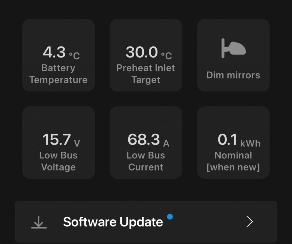

Ny bild drygt en vecka senare och en uppdatering på smt, nu ser jag full pack when new iaf 🤣
Model Y LR -25. Vit/Svart. Beställd 26/8. Upphämtad 22/9
Model Y LR -23. Vit/svart. Beställd 22/4. Upphämtad 19/5.
Inlägg: 7233
MNA skrev: 12 okt 2025 14:59
De får jobba lite mer!
