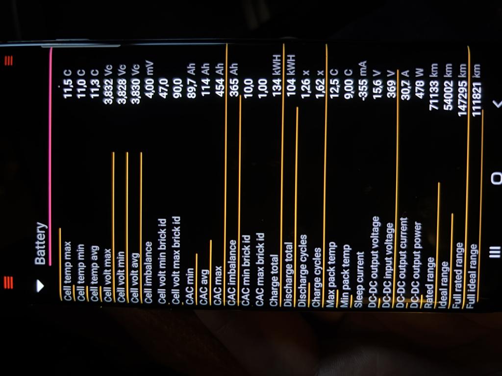

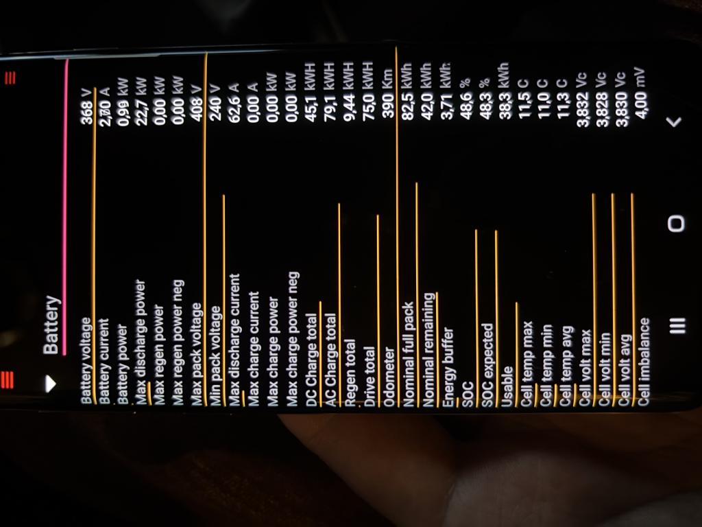

Hittar ingen nominel when new nånstans i listan. Testade på all oxå.

Jag ser att CAC är felaktigt.
Du bör nog aktivera/anmäla dig för betaversionen på scan my tesla.
Då fungerar CAC, och troligen syns Full Pack When New också. (Inte sett det saknas någonsin men…)

Jag har beta versionen

Full pack when new strular tydligen sedan 2025.32. Verkar som att dom ändrat nått med CACen. Frågade i SMTs discord.

Ok, inga problem med S och .32.
Problemet med CAC fanns med SMT på model S en tid, och då såg det ut ungefär som för dig nu.
Full Pack When new är oavsett 84.2kWh så det kommer stå det när den dyker upp - till 99.9% säkerhet.

Japp, Full Pack when New visar något annat efter .32, men CAC verkar korrekt. Lite märkligt att Commandern visar FPN rätt..

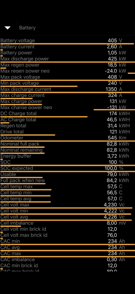

Här är en tidigare screengrab, med FPWN 84.2 kWh.
Antagligen innan uppdateringe till .32 då.
Från dina bilder, MNA så det max battery voltage 408V vi ser innebär 408/96=4,25V, dvs min profetia om 4.250V / cell var korrekt.

Lite kul, såg det först nu, 45kWh dc charge. Tesla som måste gjort det för jag har bara laddat hemma.

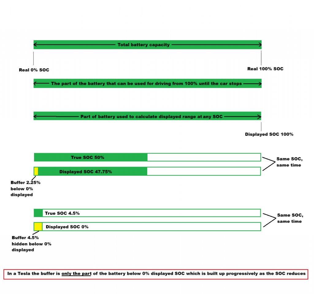

Tillåt mig uttrycka min väldigt extrema skeptism till det påståendet.
På alla Teslor återstår bufferten när bilen visar 0% / 0km. Det har vart väldigt vanligt att folk ”justerat sin egen världsbild” och tror att bufferten är utanför beräkningen på äldre S eftersom de ofta stannar innan bilen visar 0. Anledningen är troligen att man försöker hitta ett sätt att räkna så att degraderingen verkar ”rimlig” (detta eftersom alla forum och all media pratar om 1-2% degradering per år, så att lla mänkiskor som kollar sin riktiga degradering får en shock eftersom den är långt över 1-2% per år).
LFP-bilarna har exakt samma princip men de har en variabel buffer, som som lägst kan vara 4.5% av batterikapaciteten som övriga teslor.
Den kan alltså bli mer än 10% när bilen är osäker på SOC, pga att det var längesedan man laddade fullt.
Det du beskriver om att bilen visar 0 när bufferten återstår gäller alla Teslor.
Såhär fungerar det (på Teslor):
Man kan köra på hela batteriet. Det gärs på EPA och WLTP-testet, det är därför som man får ut 100kWh ur ett 100kWh batteri.
Bilen räknar alltid räckvidd på hela batteriet, precis som EPA-testet testar.
Vid 100% SOC ser man den räckvidd bilen räknar med för exakt hela batteriet.
När SOC minskar skapas en buffer genom att en liten del av varje % successict göms under 0% på skärmens displayade SOC.
Tesla har normalt 4.5% buffer av totala kapaciteten så när SOC minskar 0.955% så visar bilen 1% lägre SOC och de 0.045% "göms under 0%.
När bilen skall visa räckvidd så räknar den på hela batteriets kapacitet men multiplicerar med den visade/displayade SOC:en.
Har man 600km displayad räckvidd vid 100% så kommer bilen visa 47.75% och 286,5km (avrundas till hela km).
Eftersom bilen räknar på hela batterikapaciteten men räknar med en lägre SOC än den sanna så blir det korrekt när man räknar baklänges med energigrafen som grund.

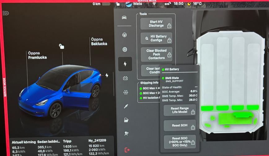

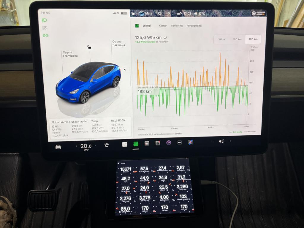

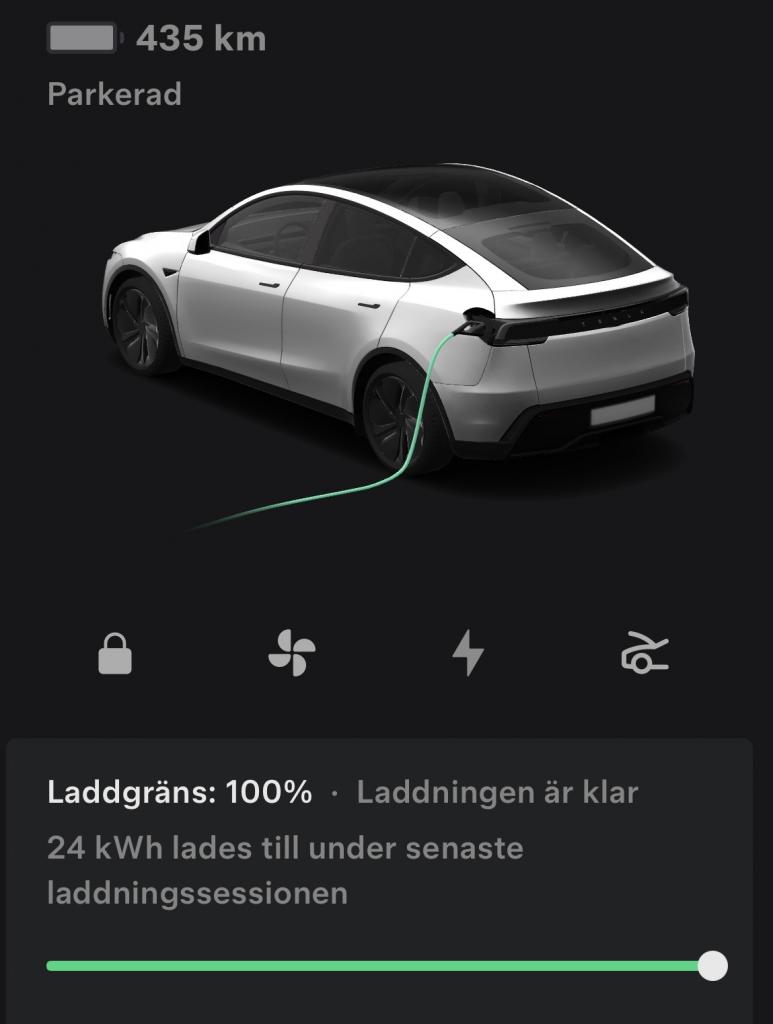

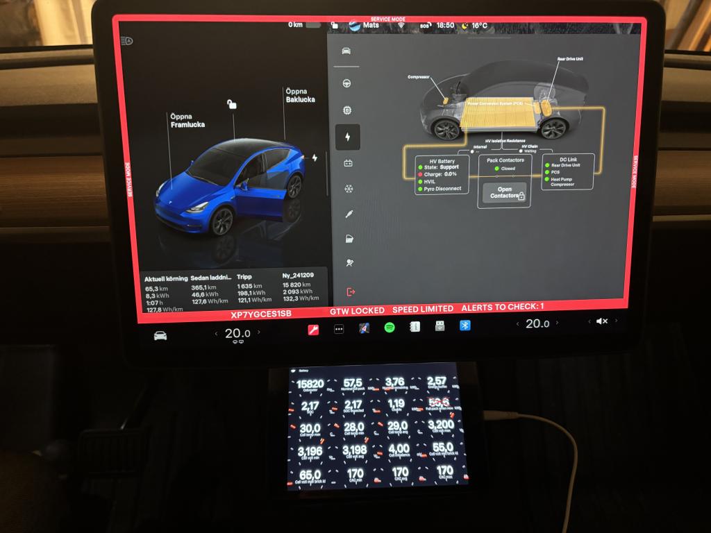

Det Tesla har ändrat är nog bara att visningen av SOC inte innehåller någon buffer.
På SMT ser vi i övre raden: (odometer), Nom Full=57,5kWh, Nom Rem=3,76 kWh och Buffer=2,57 kWh
Förbrukningsfaktorn i energidiagrammet är 136,1 Wh/km.
Visad räckvidd vid helt fullt är 393 km, eller mer exakt 244 miles x 1,609344 = 392,68 km
Så vid helt fullt visar energigrafen 136,1 x 392,68 => 53,44 kWh
53,44 + 3,76 = 57,2 kWh (vilket NFP ändrades till under nästa laddning)
Buffer: 57,2 x 0,045 = 2,574 (Jag ser också tydligt att buffervärdet ökar efter att kört små cykler många gånger utan 100%)
Så alla dynamiska beräkningar verkar finnas kvar, bara att man valt att visa kapacitet utan buffer för användaren.
