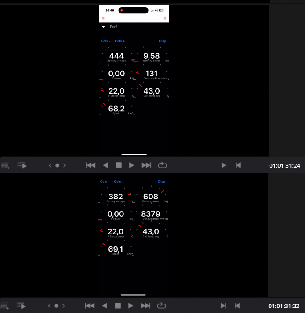

Använde Davinci Resolve, det är 60-dels sekunder efter sista decimalen så 13 hundradelar hit, men då går det så sakta att bilen skriker från däcken ett tag innan det. Cirka 5/60 dvs 8 hundradelar upp till 500-550kW, dvs ungefär det en LR ger.
I filmen om jag tog tiden ifrån så började han gasa vid 57-58mph, dvs cirka 3km/h under farten där Dragy börjar mäta. Lägger man på bilens felvisning på mellan 1-2 km/h så finns det god marginal att rampa upp effekten.
Kolla gärna på vilken fart bilen rapporterar innan jag gasar och när det levereras 608kW batterieffekt = 68.2-69.1km/h så den rampar upp från väldigt lätt gas till 608kW på 0.9km/h fartökning. :lol:
Jag gjorde 5 såna tester och ingen tog mer än 1km/h på sig (dvs...SMT rapporterar i hela km/h över 100.

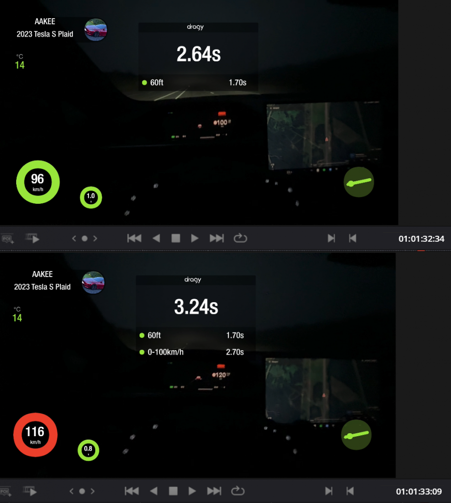

P-test på P-laid:
Då jag noterade att bilen levererade mest effekt vid cirka 110km/h (det var dock på gnällen att fästet räckte till) så mätte jag snitteffekten mellan 100-120. Teslas powercurve visar mer än 1000hk mellan 60-160mph, dvs 96-257km/h, så det ska levereras effekt med råge inom 100-120km/h).
Fick ut 815kW vid 107km/h men den ligger med minst 800kW mellan 100-120, antagligen ett snitt runt 805kW.
Det är 0.60s mellan 100 och 120 enligt Dragy (och 0.05833s enligt davincis tidlinje). Vi räknar på Dragy, som ska vara väldigt bra på att mäta exakt.
Jag körde i 113 längs samma sträcka som jag körde mina repor och där tog bilen cirka 25kW.
Delta hastighet är 20km/h dvs 5.555 m/s.
Tid 0.6s
Bilens tjänstevikt 2277 + 12kg mer AAKEE + ganska prick 20kg grejer i bilen. Eventuellt grus som sitter fast på skyddsplaster under bjuder jag på :-) Summa 2309kg.
2309 x (5.555/0.6) x (110/3.6) = 653.2kW accelererande effekt i snitt.
653+25 = 678kW uteffekt på motorerna (922hk).
Bilen levererade inte mer effekt högre upp, utan låg med runt 800kW ett tag. 89% SOC när jag började testa.
Bilen levererade alltså runt 678kW/922hk och batterieffekten var som högst 815kW/1108hk. Mellan 100-120 låg batterieffekten på runt 1095hk i snitt.
678/805kW = 0.84, dvs 16% effektförluster.
1) Effektförlusterna ligger runt 15%.
2) Plaids maxeffekt är inte vida underdriven av Tesla.
3) Mina bromsar har vart riktigt varma :-)
