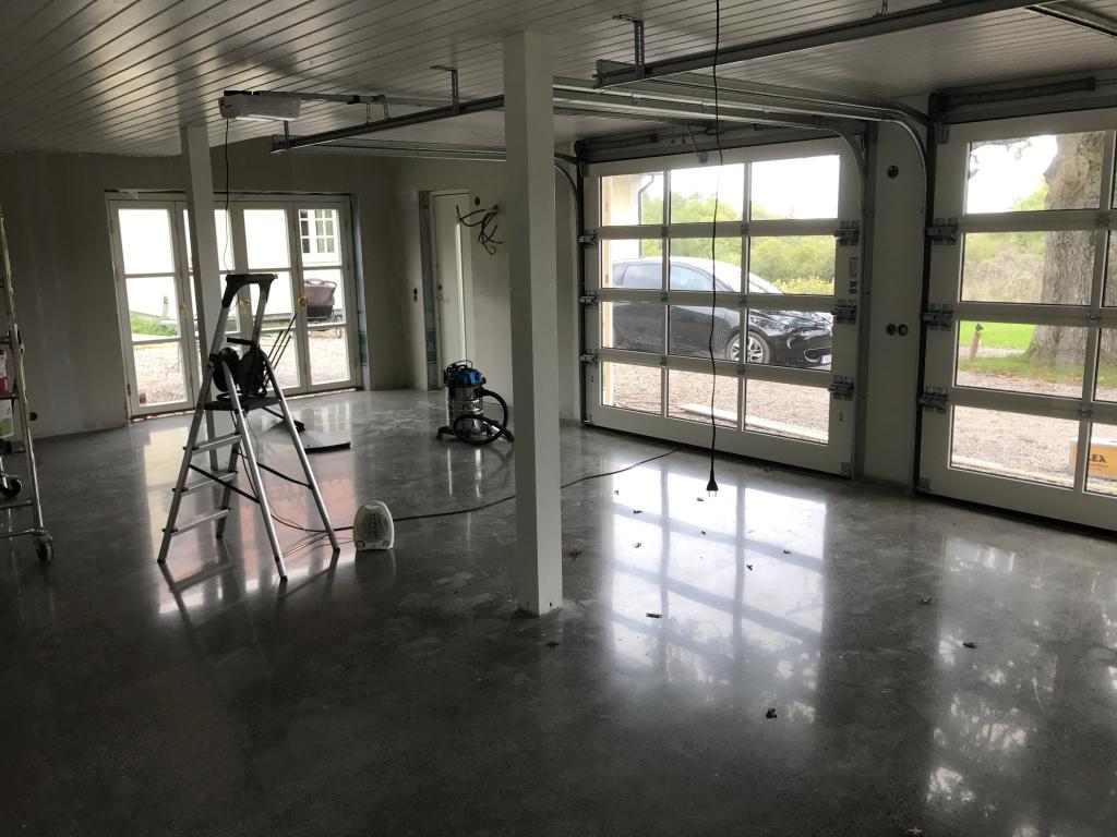

Tänkte polera plattan utan att ta fram ballasten och sen olja den, tror ni det blir halt?
Ska jag välja 2400mm portar eller 2500 som kräver lite merjobb med att ta ur kant elementen lite?

Måste man olja, eller kan man ytbehandla på något sätt som inte ger halka?Anders SE skrev:Det kan bli lite halt om det blir lite blött eller snö under skorna. Men inget problem. Absolut värt jobbet med 10cm bredare portSatellite65 skrev:Blivande teslagarage...
Gällande portarna så får vi se, leverantören av garaget kommer förbi nästa vecka så ska vi titta på det och lite annat tillsammans

Definitivt 2500mm eller bredare. Jag har 2400 och det är problem om man inte kommer rakt framifrån eller om man vill stå åt någon sida av något skäl.Satellite65 skrev:Blivande teslagarage...
Just ett garage som har ett fint blankt lättstädat golv blir halt, mycket halt med vatten, har jag själv fått erfara. Jag har värme i mitt garagegolv och det är väldigt behagligt. Om du ändå håller på att gjuta passa på att lägga i slang för värme som du kan koppla in i framtiden om du önskar. Liten merkostnad i sammanhanget men svårt att göra om i efterhand.

Tyvärr blir de flesta golv hala som är snygga men..se nedan. Jag skulle dock inte olja ett betonggolv. Av erfarenhet så blir det väldigt fult efter ett par år. En betongplatta mår bäst om den kan andas dvs fukten i den kan vandra och komma ut. Man kan tro att oljan är bra men den täpper till betongen.
Dock till det här med halt. Har jag snö under skorna och kliver in mitt garage (polerad blank betong) så är det rätt läskigt men är det bara vatten så är greppet faktiskt bättre än andra golv. Enklast att testa hur halka är med olika ytor är att hälla ut lite vatten och prova på den golvyta man tänkt sig. Betong blir dock inte hal även om man polerat den. (http://www.htc-floorsystems.com/-/media ... SE_web.pdf)
Golvvärme torkar upp fint och bra fall till brunnar gör att snö och is hamnar där det ska i sin smälta form. Jag skulle slipa betongen lite och sen polera den till en lagom nivå, lite satin känsla. Vattenglas behandla den kanske om man vill ha något skydd. Efter ett ha haft ett garage med polerat betonggolv i över 9 år så skulle jag ta samma i nästa hus. Ser ut som nytt fortfarande. Men ingen olja!!

Bra synpunkter!
Golvärmeslang - Helt klart (planerat sedan tidigare, får se om den kopplas in)
Portar - Det verkar som att man får ta fram vinkelkapen, och ta upp 2500mm öppningar.
Olja - Ingen olja alltså, då blir det bara att slipa upp matt finish.
EL - Bra input med tomrör till tak, skall definitivt beaktas, man är ju sugen på solpaneler.
Garaget blir 9,6x7,2 med portar på långsidan, 38g taklutning vilket tillåter och "mancave/bostad" på ovanvåning

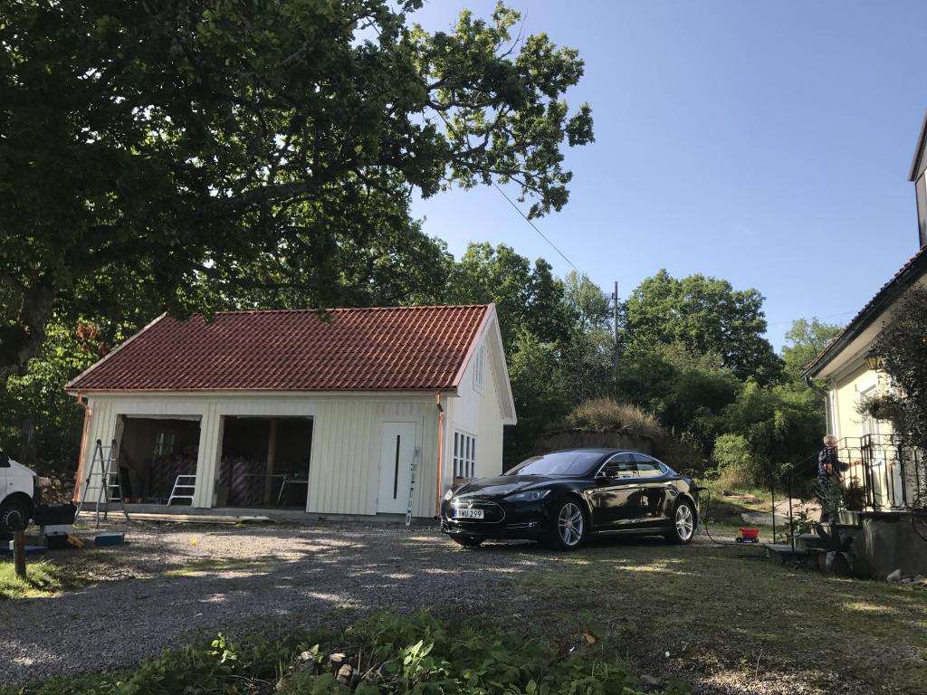

Fint garage du har!AGCF skrev:Jag har också 38 graders tak. 9,6 x 6,2 är lite smalt på loftet så du får lite rejälare loft.
Coolt, den där layouten har även jag valt, 2 separata portar och en gångdörr tv.
är det KAMI's terraplegel tak du har eller är det pannor?

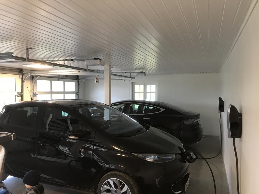

Vilken höjd har ni satt upp er wall connector på? Jag har den korta sladden. Tänkte först att den kan sitta så att sladden inte hänger i golvet men det blir ganska högt det. Är typ brösthöjd på handtaget optimalt ur ergonomisk synvinkel?
ellerstrom
- Inlägg: 650
- Blev medlem: 01 dec 2016 13:14
- Ort: Höllviken
Re: Bygga garage
Nu har jag min på uppfarten utanför vårt garage, då Teslan är lite för stor för att rymmas där (byggt på 70-talet då tydligen alla körde mini cooperAGCF skrev:Vilken höjd har ni satt upp er wall connector på? Jag har den korta sladden. Tänkte först att den kan sitta så att sladden inte hänger i golvet men det blir ganska högt det. Är typ brösthöjd på handtaget optimalt ur ergonomisk synvinkel?
- Inlägg: 20027
Re: Bygga garage
Typ brösthöjd på min oxo, funkar bra och ser ok ut
AGCF
- Inlägg: 2359
- Ort: Söderköping
Re: Bygga garage
Nu går det att ladda i garaget men fortfarande mycket småfix kvar.
