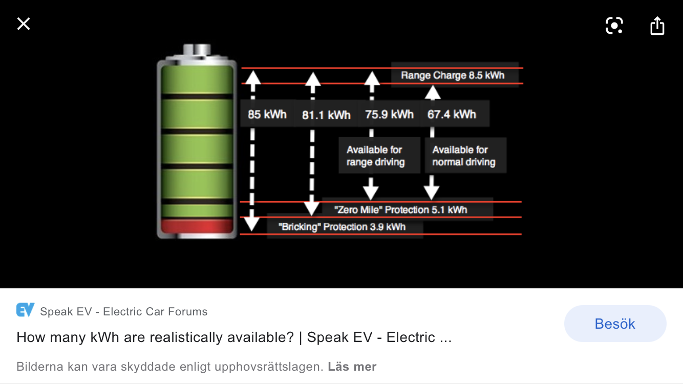

Den totala buffern är 6%.
Den absoluta majoriteten av det lär ligga i botten som bricking protection.

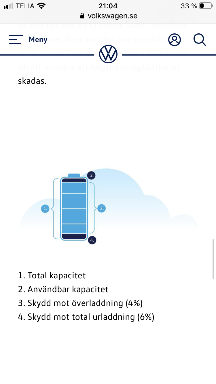

taliz: Nej 4% i topp och 6% i botten.
Min-nivå är bara inblandad som en tillfällig ”platånivå” innan den slutladdar till inställd maxnivå då man har en aktiv avgångstid/tidur. Annars laddar de (åtminstone tidigare) direkt och alltid till 100% utan avgångstid.

ID3 1st har ju ett batteri på 62kwh, där 58kwh är usable.Leo skrev:taliz: Nej 4% i topp och 6% i botten.
Dvs 4kwh, eller 6,4%, är total buffer.
Så det går inte riktigt ihop.

Tittar jag på min egen ID.3 där jag mätt och kollat lite olika värden under 1000mil tror jag det hänger ihop så här.
62 kWh totalt
58 kWh användbart totalt
MEN samtidigt anger de
4% i toppen
6% i botten där min bedömning är att en del av den undre bufferten är en slags ”köra förbi 0%” på mätaren. (Tesla har samma tänk med ”Zero mile protection, se bild. Stämde bra enligt bild med 76kWh användbart körsträcka x förbrukning på min tidigare P85)
Dvs tar jag förbrukning x uppnådd räckvidd (100% ner till närmare 0% på mätaren) så blir det drygt 55,5 kWh användbart på min ID.3. Så när det står 0% på batteri/räckviddsmätaren så går det köra ytterligare en bit. Har dock aldrig provat det. Då stämmer det att det finns 6% i botten när mätaren står på 0% men man kan nagga av den bufferten och i nödfall hanka sig fram ytterligare en bit under vissa förhållanden.
På min tidigare e-Niro stod det t ex i instruktionsboken en uppskattning hur långt man kom efter 0%. På den fick jag på samma sätt att bara ut 62kWh (64kWh användbart) när mätaren stod på 0%.
Jämför jag med mina tidigare e-up och e-Golfar x 4 så var det på samma sätt där också.
Sen kan man få aningens olika resultat vintertid jämfört med sommartid. (Körsträcka x förbrukning)
Så min bedömning är att det finns 4% i toppen som buffert. Sen har man olika sätt att räkna buffert % i botten.

Fast det beror ju på hur de beräknat bruttokapaciteten. Om de beräknat bruttokapaciteten baserat på maximalt 4,2V per cell (vilket är det vanligaste) men cellerna i själva verket har en kemi som medger att batterierna laddas till 4,35-4,4V, då har de 4% buffert i toppen (+6% i botten).taliz skrev:ID3 1st har ju ett batteri på 62kwh, där 58kwh är usable.Leo skrev:taliz: Nej 4% i topp och 6% i botten.

Det vore minst sagt udda.iAkita skrev:Fast det beror ju på hur de beräknat bruttokapaciteten. Om de beräknat bruttokapaciteten baserat på maximalt 4,2V per cell (vilket är det vanligaste) men cellerna i själva verket har en kemi som medger att batterierna laddas till 4,35-4,4V, då har de 4% buffert i toppen (+6% i botten).taliz skrev:ID3 1st har ju ett batteri på 62kwh, där 58kwh är usable.Leo skrev:taliz: Nej 4% i topp och 6% i botten.
Normalt anger man ju den totala kapaciteten som bruttokapacitet.
Om inte annat av marknadsföringsskäl.
