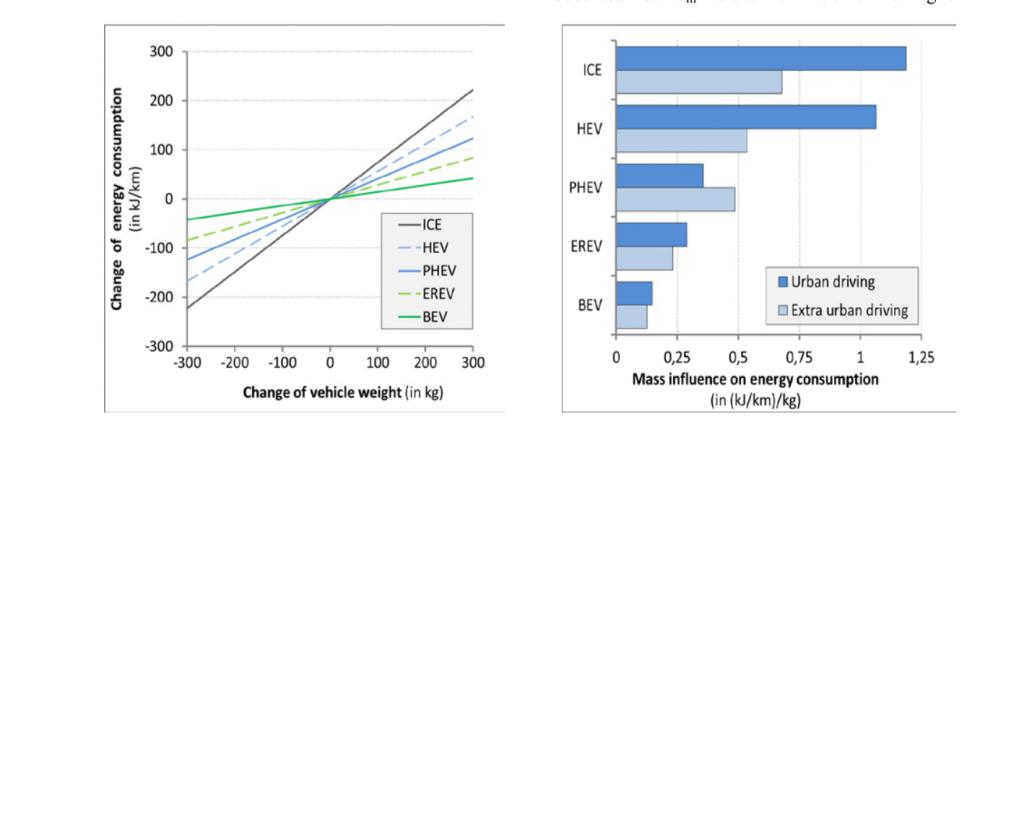

Jo, det kan det faktiskt, enligt t.ex. följande studie:
https://core.ac.uk/download/pdf/31004331.pdf
så resulterar 200kg viktminskning för en BEV i c:a 25Wh/km minskad förbrukning, vilket för en Model Y är drygt 14%.

Tror inte att Body+Batteripack tillsammans väger 2000 kg.

Nej, det är förstås sant, och om "10% mass reduction" syftar endast på body+pack (oklart enligt mig) så blir det ju mindre effekt på förbrukning.
Poängen var egentligen att viktreducering ger mer än man kanske tror, definitivt mer än vad jag trodde iaf.

fth skrev:
Elof skrev:
Det kan omöjligen vara 10% viktminsking som ger 14% längre räckvidd. De menar något annat med "14% range increase opportunity", kanske att det kan få plats 14% mer batteri med den lösningen.
Njä, så mycket är det ju inte, snarare typ 8Wh/km. (1 kJ= 2,8×10-4 kWh)

Stämmer, my bad, jag tittade på kurvan för PHEV istv BEV :oops:
Då måste det vara fler faktorer än vikt som ger 14% bättre räckvidd även om det rör sig om 200kg total viktminskning, man undrar vad det är mer i "battery vehicle integration" som ger räckvidd?
