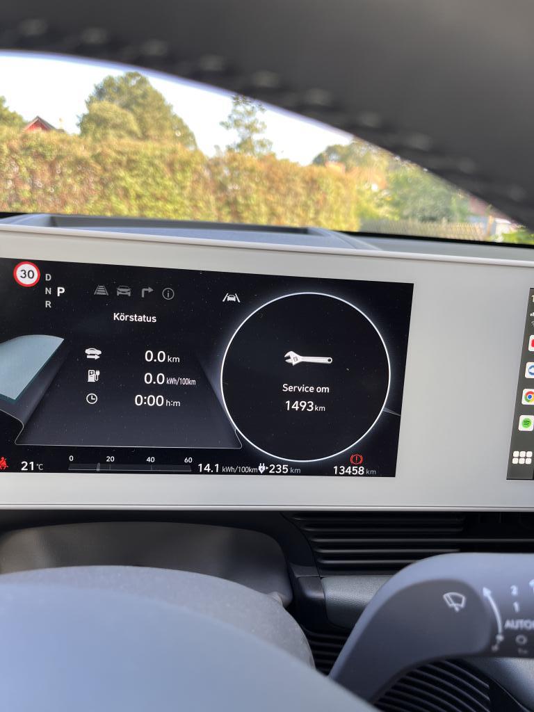

Re: Förboka din Ioniq 5
Fick pratat med Hyundai och det är 3000mil som gäller men bilarna är inställda på 1500 så de måste in och ändra det.
Angående att strunta i service så förlorar man garantin
3000mil/1år service kostar hos Hyundai Arlöv 1766:-

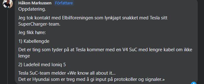

Här är senaste infon som jag sett angående laddproblemet på Tesla SuC V3.
Källa: Facebookgruppen IONIQ 5 Owners Group Norway ( elbil )

Sista meningen säger väl allt. Min slutsats är att den som vill ha en bil som kan ladda på SuC v3 måste byta märke. Hänger det på Hyundai så är det kört.
