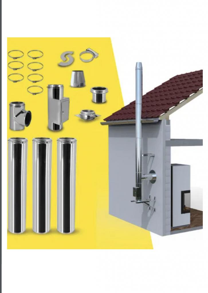

Jag förstår! Men det finns bra godkända lösningar om man har bråttom och solpaneler på hela taket
https://www.hello-oskar.se/rostfri-stal ... F3EALw_wcB
Ja, den där såg ju bra ut! Dessvärre har vi ingen ledig yttervägg i vardagsrummet. Längs den ena har vi fönster och dörr som vetter mot uterum och längs den andra ett burspråk.
De två andra väggarna är innerväggar som skulle kräva att gå upp genom taket. Längs den ena ligger den gamla murstocken, och det var inritat en öppen spis där som aldrig byggdes, så det finns en ledig pipa i murstocken för det. Men nu slutar alltså murstocken på vinden. Har funderat på att ta ner ytterligare varv på murstocken för att komma åt att dra ner ett rör i pipan och låta röret krökas och gå ut på andra sidan nocken. Men det är som sagt ett större äventyr.

Krävs bygglov för utanpåliggande skorsten så det är inget man lär smälla upp speciellt snabbt det heller.
I min kommun räckte det med en anmälan (ej bygglov) och jag fick all nödvändig dokumentation av kamin/skorstens leverantören. Några dagar senare fick jag startbesked av kommunen. Efter slutkontroll/besiktning av sotare så fick jag ett slutbesked. Supersmidigt och gjorde allt på mobilen
