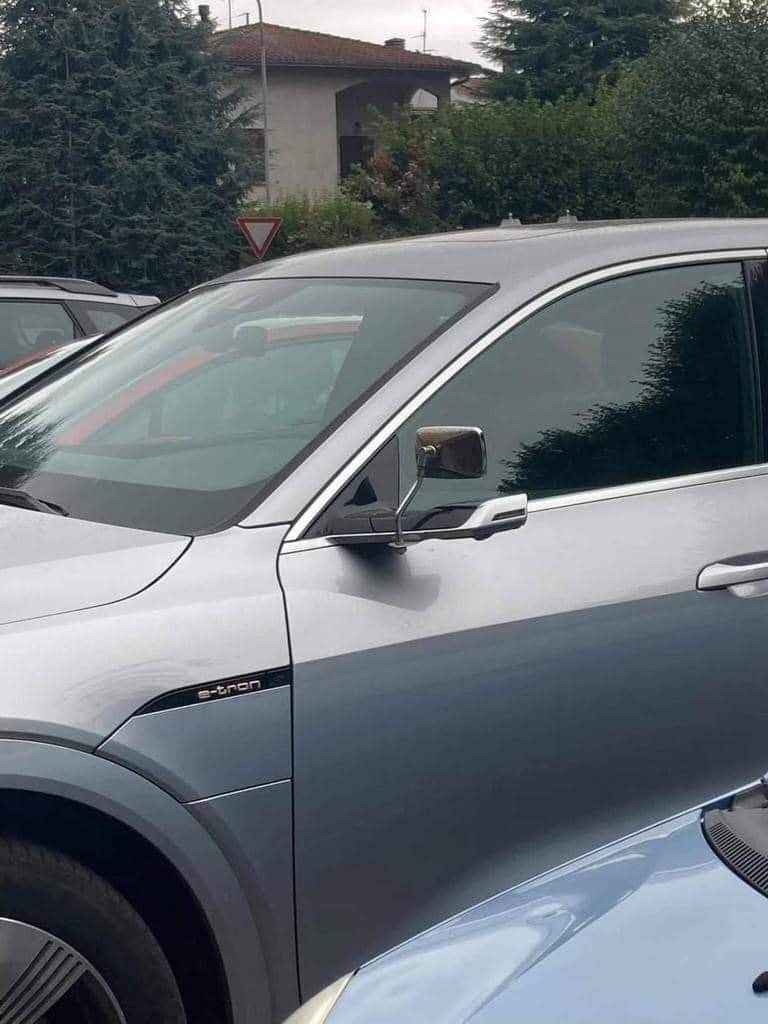

Di â bra di däringa nya backspeglarna!

Samma konstruktör som konstruerade Teslas dragkrokar :D

Etron väl också en manuel dragkrok. Bild

E de där Photoshop eller på riktigt?!? Bild

Ingen aning!

Förstår honom. Billigare att montera dessa än att byta bil.
Kommer inte heller överens med de virtuella speglarna.

E-tron sälja ju även med egna klassiska "riktiga" speglar. Är det inte bättre att låta verkstaden byte till de istället (borde bli snyggare och mer strömlinjeformat)?

Undrar vad det skulle kosta?... :shock:

Antagligen får man byta båda dörrar. :lol:
Mest troligt är att det inte går överhuvudtaget, även om man skulle vilja.
Det jag inte förstår är varför man köper en e-tron med virtuella speglar om man inte vill ha dem. Det är ju inget billigt tillval direkt. Jag för min del var väldigt noga med att inte välja dessa kameror. Risken att man inte trivs med dem ansåg jag var alldeles för stor. Och jag är glad för det. Ibland är det bra att vara lite konservativ.

Bilen jag lånade hem för provkörning hade de virtuella speglarna och jag gillade dem inte alls. I vissa motljus så syndes det dessutom ganska dåligt så jag tog också de vanliga speglarna 8-)

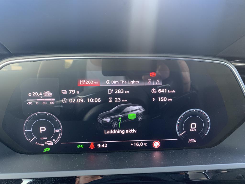

Körde förövrigt hem från fjällen i helgen och landande på en förbrukning på; 20,3 kWh/100 km hem och dit 24,1 kWh/100 km.
Ca 10°C utetemp och ditresan med mycket regn.
Låg i snitt 10 kmh/h över skyltad hastighet. (inga motorvägar).
Med E-tron mätt ganska bra förbrukning.
