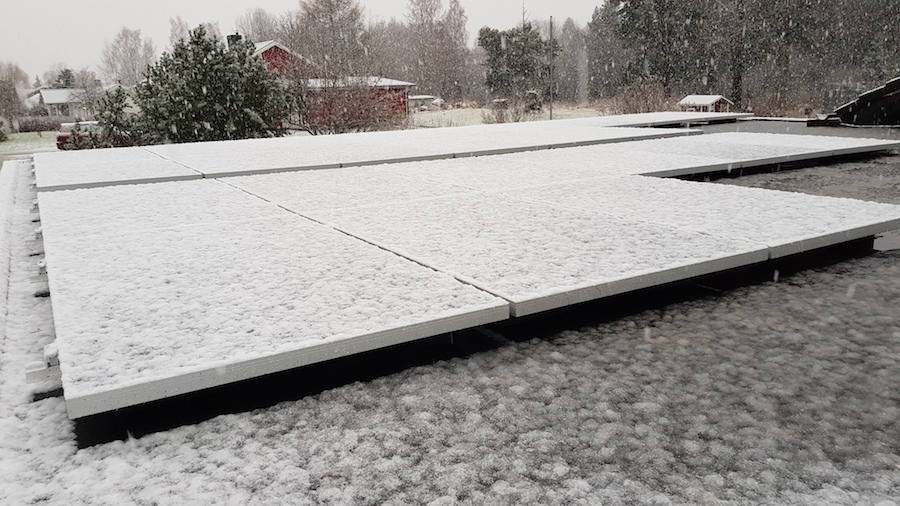

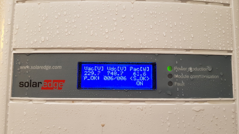

Jag poducerade förresten mina första watt idag!!
Fick anläggningen klar vid lunch.. precis då började det snöa som satan! Men efter en timme slutade det.. och blev liiiite ljusare.. Jag sprang upp och borsta av panelerna och lyckades få igång anläggningen med en peak-produktion på 62w! Haha...

Jag är glad att man fick igång den egna anläggningen före sommarens slut i alla fall, då såg man ju något som i alla fall är i närheten av peak. Nu är det nära nog noll i produktion fram till februari...joel80 skrev:Jag poducerade förresten mina första watt idag!!
