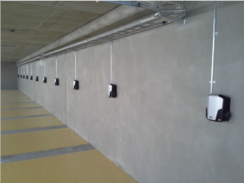

Korkad fråga, kanske. Behöver man en typ B-jordfelsbrytare speciellt för det uttaget som man kommer ladda bilen från eller sätter man jordfelsbrytaren på ingående i huset (garaget) och därmed täcker alla uttag?
Kravet är att Typ B jordfelsbrytare skall sitta vid själva laddbox installationen, så att sätta den i den centralenheten uppfyller inte kraven för själva laddbox installationen. Har även diskuterat med elektriker här på morgonen som bekräftar det samma.
Frågan är vad ”vid laddboxen” betyder? 1 meter, 2 meter ifrån eller vad?
Är det ok att sätta den i centralen i garaget om den sitter nära laddboxen och i så fall, hur när måste centralen sitta?
Detta är extremt rörigt känns det som...
Tanken är att om vi har ett garage med 50 laddplatser ska varje laddplats ha en en egen jordfelsbrytare som elbilsägaren själv kan återställa.
Då bör jordfelsbrytaren sitta inuti laddboxen förstås.
Hemma i en privatvilla kan jordfelsbrytaren placeras där villaägaren så önskar. Inomhus kan vara en fördel, det viktiga är att skyddet finns på den ledningen till TWC.

Tycker det här är svårt att fatta! Kan jag sätta den här i centralen istället för min typ A och säkra en panna och 2WC?

Som det står skrivet så skall varje enskild laddstation säkras upp med en egen JFB Typ B samt vara en direktlänk (så om JFB Typ B sitter i centralen eller i anslutning till JFB spelar ingen roll) och inget annat får skarvas på. För egen del så har jag en separat central ute i garaget så därmed så måste JFB sitta ute i garaget då WC ansluts direkt till garaget egna central (via JFB).
Ska Elinstallationsreglerna utgåva 3 följas till punkt och pricka är det så. Men som villaägare är det möjligt att göra vissa avsteg, uppfyller allt god elsäkerhetsteknisk praxis är det ok.
Att sätta en jordfelsbrytare typ B för elpanna och två elbilsladdboxar vid elcentralen gör det ju inte mindre elsäkert att ladda. Jag förutsätter att det finns någon omkopplare eller effektvakt så att gruppledningen inte kan överbelastas. Elinkopplingarna på denna ledning måste vara utförda mycket rejält och tåla långvariga höga belastningar. God varaktig förbindelse ska uppfyllas.
Olägenheten att elpannan stannar, eller att den andra elbilen slutar ladda vid eventuellt jordfel på någon av elbilarna, får villaägaren stå ut med.
Om villaägare väljer att göra vissa avsteg, vem avgör då att detta följer god elsäkerhetsteknisk praxis - Elinstallatör? I så fall så lär de med stor sannolikhet gå på att installera till punkt och pricka iom de står som ansvarig för installationen. Vidare så som jag förstod det på den Tesla certifierade elinstallatören jag hade hos mig så ställer även Tesla krav på hur installationen skall göras och efter att ha pratat med Tesla supporten så gick de också på att elinstallationsreglerna skulle följas fullt ut.
Ja, alla elinstallationer ska ju utföras av elyrkesman under egenkontrollprogram med en auktoriserad elinstallatör utsedd i det registrerade elinstallationsföretaget. Endast om villaägaren själv är auktoriserad elinstallatör och äger fastigheten får han själv göra detta. Och det är som du skriver, många vill inte göra avsteg från Elinstallationsreglerna.
Men det får göras avsteg, efter en dokumenterad riskbedömning, om utförandet blir minst lika elsäkert som i Elinstallationsreglerna.
