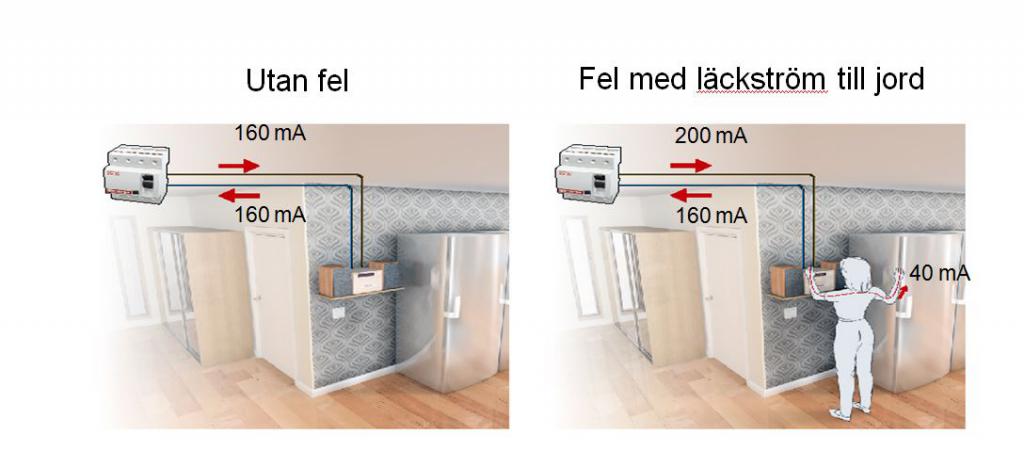

Off Grid Byggaren
- Inlägg: 2562
Re: Ang. Typ B Jordfelsbrytare till TWC
Det finns risker överallt, någonstans måste gränsen dras. Det är större risk utomhus i regn och en stor plåtkaross än med en mobilladdare inomhus.
Fast det som ökar allra mest just nu, gällande elbränder, är laddbara leksaker i hemmet tyvärr.
Även små strömmar genom kroppen kan ställa till det riktigt illa. Då ger en bra jordfelsbrytare goda möjligheter att överleva.
Risker med el varken syns eller hörs, de flesta tror att det är helt ofarligt. Många som har jordfelsbrytare behöver sällan återställa den, lite som en airbag på bilen.
