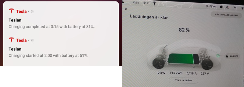

Okej, nu har jag mätt flera gånger på flera olika sätt och får snarlika resultat varje gång.
Mätning 1: Laddning från 51% till 81% 81-51 är 30 procentenheter. Bilen säger att den tog emot 13 kWh under laddsessionen.
Det motsvarar en batterikapacitet på 13 / 0.30 = 43,3 kWh.

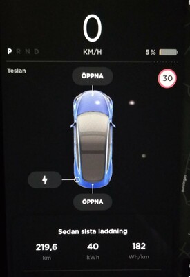

Mätning 2: Körning från 98% till 5% 98-5 är 93 procentenheter. Bilen säger att denna körning konsumerade 40 kWh, eller mer exakt 219,6 * 182 = 39,967 kWh.
Det mostvarar en batterikapacitet på 40 / 0.93 = 43,0 kWh.

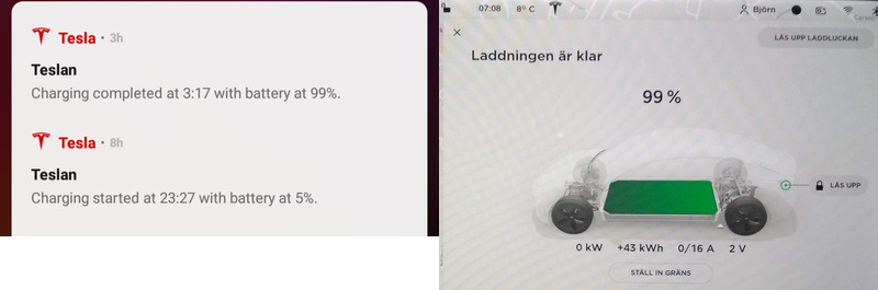

Mätning 3: Laddning från 5% till 99% 99-5 är 94 procentenheter. Bilen säger att den tog emot 43 kWh under laddsessionen.
Det motsvarar en batterikapacitet på 43 / 0.94 = 45.7 kWh.

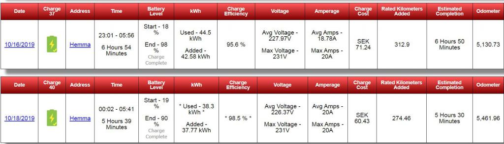

Jag tänkte slänga upp ett par laddsessioner åt dig för jämförelse. Min bil visar 380 km vid full laddning. Eller typ full, jag har bara fått den till 99% som mest någonsin. Men jag tror att mitt batteri är ok efter vad jag kan läsa här.BjornS skrev:Det vore värdefullt att få fler bilars siffror som jämförelse. Att mäta är att veta. Enklast är mätning 1, dvs hur mycket energi en laddning gett i procent och kWh.
Konkret: När du laddat mer 30% i din SR+, posta mellan vilka procent du laddat och hur många kWh bilen då säger att den tagit emot. Ange omgivningstemperatur också vetja.
Exempel: "Laddade 44-80 procent, bilen tog emot 18 kWh. 8 grader."
Tack på förhand!
Båda laddningarna är gjorda i carporten, Ca +8 grader ute.

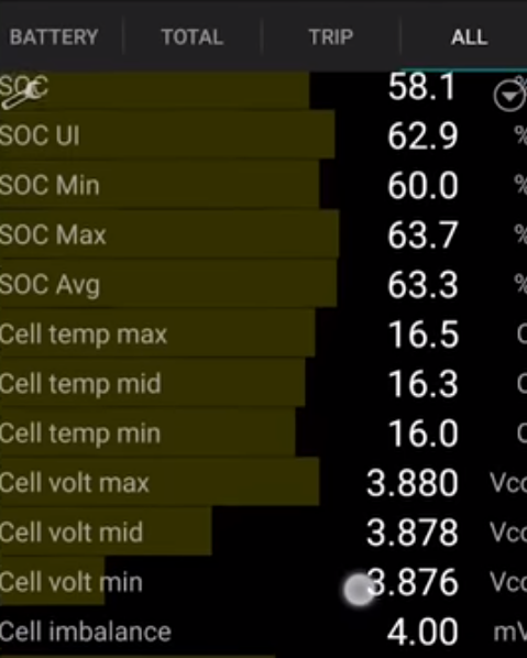

Jag vet inte säkert, men jag tror inte man behöver det. Den information jag baserar det på kommer från en video TeslaBjørn nyligen gjorde om appen Scan My Tesla som bland mycket annat visar spänningen för cellerna i batteripacket:Snubblaren skrev:Någon som har koll på hur bms:n fungerar på model 3 ? Behöver man ladda till 100 ibland för den ska balansera cellerna?
Bilden visar hans bil som just då har 58.1% laddning och otroligt låga 4 millivolt obalans mellan cellerna i batteriet. Denna synnerligen goda cellbalans tycker jag tyder på att balansering sker kontinuerligt och inte bara vid de få korta tillfällen då bilen laddas till 100%.
