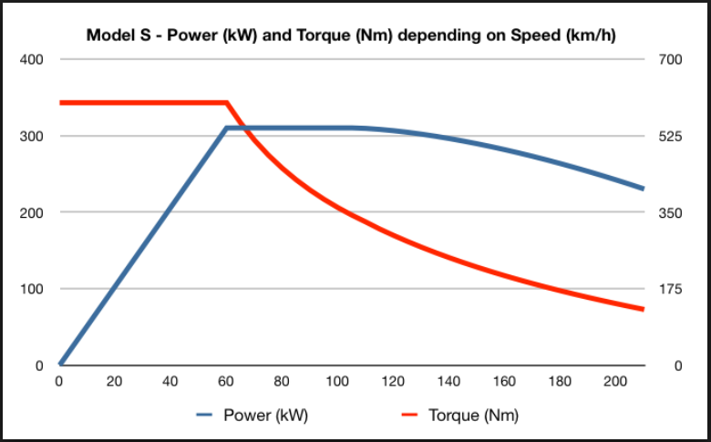

Hos IC-motorer ökar effekten med varvtalet, upp till en gräns. Strax därefter brukar man växla upp.
Men elmotorer med en växel (som Tesla) beter sig annorlunda.
Jag hittade följande effekt-fart-diagram för gamla Model S:
https://teslamotorsclub.com/tmc/threads ... cs.101931/
Där ser man att effekten ökar upp till c:a 60 km/h, därefter är den konstant upp till c:a 110-120 km/h, varpå den börjar falla av. På bana är man aldrig under 60 km/h, så ökningen av effekten med farten i det registret är irrelevant för resonemanget. Däremot är den sjunkande effekten över 110-120 km/h (c:a) det jag syftar på.
Det möjligen ser lite annorlunda ut för nyare Teslor, men det var detta diagram jag hade i åtanke.

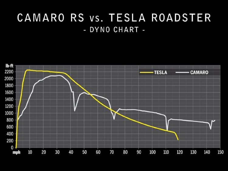

Jo en elmotor tappar i hög fart om man inte har flera växlar. Det är därför prestanda-elbilar som Rimac och Taycan har två växlar. En elmotor är ju överlägsen en ICE vad gäller vridmoment- och effektkurva. Man kan ta max effekt över ett mycket större intervall så det räcker med två växlar ist för 8-10 st som på en modern ICE.
Detta diagram är ganska talande. Hjulvridmoment på en gammal Tesla Roadster vs en Camaro.

En elmotor tappar teoretiskt inte vid högre varv. Däremot så begränsas den av olika anledningar såsom termisk belastning, för höga varvtal (går sönder) begränsning hos drivdon, spänning etc. Att man väljer att ha flera växlar kan bero på att varvet blir för högt (klarar det inte pga centifugalpåkänningar) med bara en växel.
