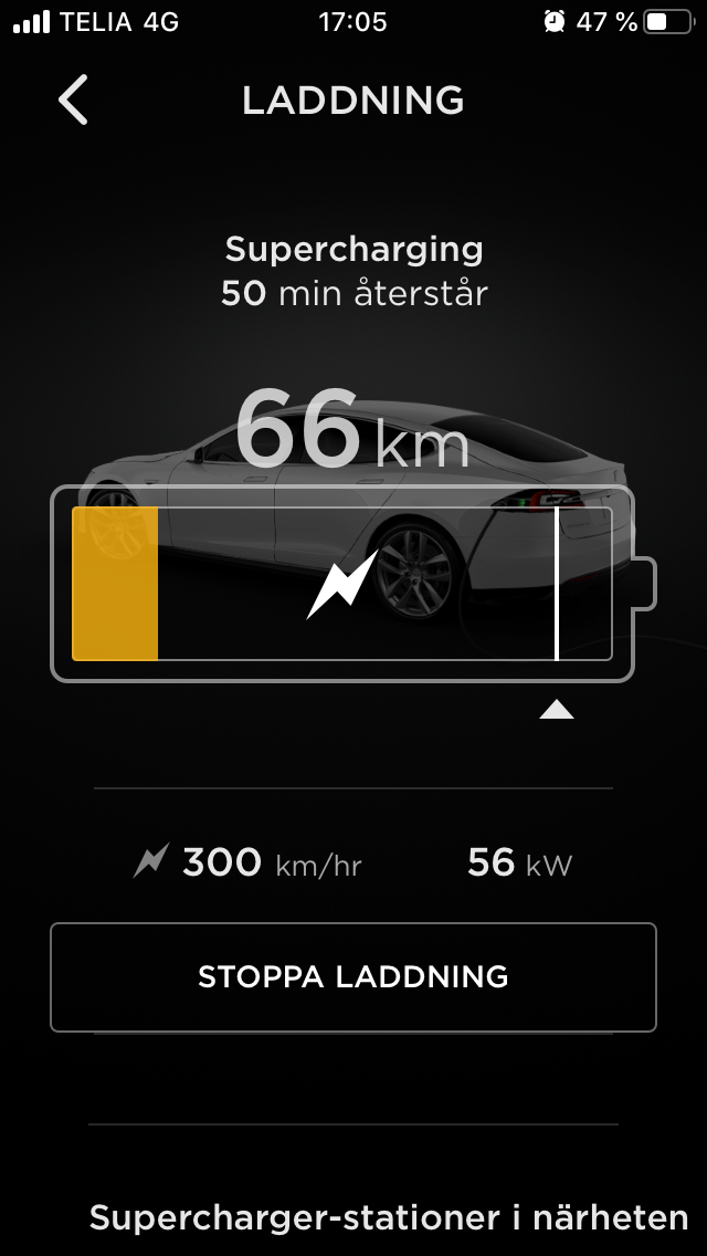

Min 85D-16 med 13000 mil laddar inte bra........
Själv på SuC i Kristianstad, haft den på kontroll men de hittar inget fel :(
