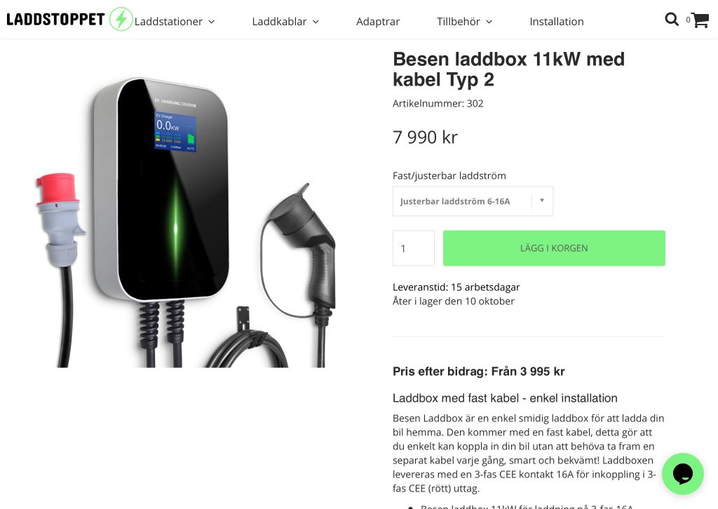

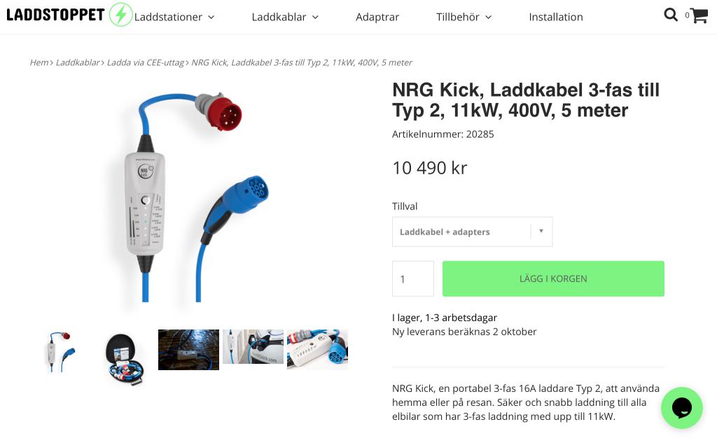

Jag står i startgropen för att beställa en M3 som jag tänkt ladda hemma i radhuset.
Till ändamålet har jag läst mig till vad jag tror är lite förstånd, men blev idag nedskjuten av min elektriker.
Min plan är att montera ett rött CEE-uttag med en egen elmätare och jordfel typ B, i god tid före köpet. Sedan skruva upp en WC enligt numera internationellt känd Bjelke-metod vilket kopplas till CEE-uttaget på halv-permanent basis (dvs om någon bråkar kan den plockas ner utan att beställa in elektriker igen).
Elektriker börjar direkt protestera att så får man minsann inte göra, för CEE är inte testade för mer än en timmes belastning på 16A och det kommer bränna ner mitt hus.
Har jag tänkt helt fel i mitt upplägg här, eller ska jag leta annan elektriker?
Svaret på det är väl att det inte anses vara en fast installation om man kopplar in laddboxen med en CEE och att du därmed inte får bidrag från klimatklivet. Hur vida det är rätt eller fel går att diskutera. Jag skulle säga att en fastskruvad box på en vägg ÄR fast installation. Om det inte anses vara en fast installation så kan ju en vanlig lekman plocka ner boxen och ta med den till en annan CEE kontakt och sätta upp den där, ungefär som en svets eller pelarborrmaskin. Detta ger upphov till massa inlägg om hantverkare. TCS stile :)
Jo tyvärr, men hjälper föga TS som skriver sitt tredje inlägg om att få hjälp och inga andra heller för den delen med samma frågeställning då trådarna blir beständigt besudlade och 90% handlar om något annat. Om det är TCS stile kommer det sluta med en klick som är kvar för inbördes beundran.

Det finns ju helt klart maskiner och utrustning som får anslutas med CEE kontakt, annars hade den inte funnits typ.
Att du inte får bidrag när du inte gör en fast installation är ju också ganska självklart. Hur ska vi annars ha koll på att en fastighet får bidraget. När vi går över till grönt avdrag så borde de däremot kunna öppnas upp.
Om leverantören godkänner att man ansluter till en CEE så borde det vara godkänt om ej rekommenderat.
Den här boxen borde alltså vara godkänd eftersom den levereras med CEE kontakt.
https://laddstoppet.se/laddstationer/be ... abel-typ-2

Lustigt att installations manualen säger att det ska vara fast installerad kabel.
Då ska tydligen den röda CEE kontakten och sladden tas bort före installationen.

Sen kan man ju gå vidare ner och titta på en sådan här box.
https://laddstoppet.se/laddkablar/cee/n ... tare-typ-b
