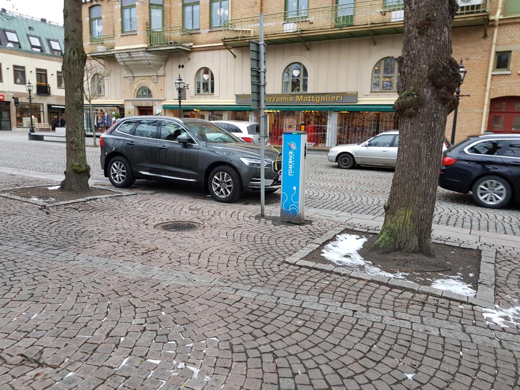

Re: År 2021 placering laddporten på nya elbilar?
Vad står det på skylten - ska man stå efter eller innan den för att ladda?nek0 skrev:Mycket smart placering av laddporten
Vet ej kollade aldrig,men att ha i Sverige laddporten vänster fram är helt galet tycker jag.filippb skrev:Vad står det på skylten - ska man stå efter eller innan den för att ladda?nek0 skrev:Mycket smart placering av laddporten
Här kan du se skyltenfilippb skrev:Vad står det på skylten - ska man stå efter eller innan den för att ladda?nek0 skrev:Mycket smart placering av laddporten
https://uppladdning.nu/SiteDetail.aspx? ... 1e5029aea8
