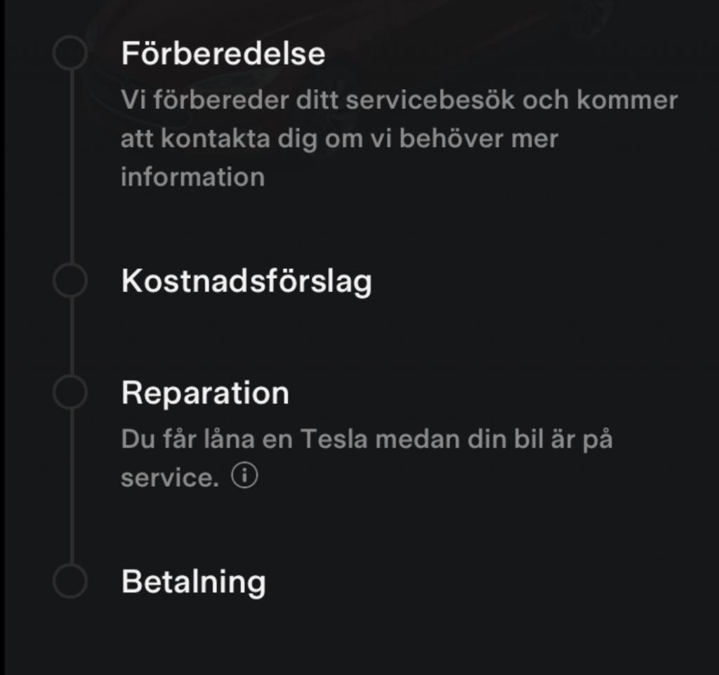

En fråga? Om det står i appen att jag får en lånebil är det så eller står det alltid att man har lånebil tills de ”kollat färdigt” på ärendet?
Nåja, jag ska j7 lämna in bilen för att fixa minneskortet och så får de kolla på drivaxlarna också.

På min kommande på lördag står det inget om lånebil iaf, så det står nog bara när man har
rätt till det (eller planerat för det kanske är mer korrekt uttryckt).
Sen om man faktiskt får en när man kommer dit vet jag inte hur säkert det är…
