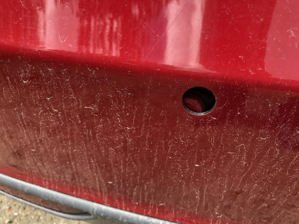

Som ni ser så fungerar inte dörrhandtaget på passagerar sidan. Är det Hampi kittet som gäller för att fixa det? https://hamphi.com/model-s/model-s-serv ... rationskit
Sedan sitter en parkeringsensor lös i bak. Någon som vill tipsa om hur jag fixar det? Jag tänker lim och sedan dra påpalta med tejp tills det sitter.

- Inlägg: 14721
Re: Tesla Gubbe på äventyr - Mosel S fix
Förslag på hur jag får fast sensorn?

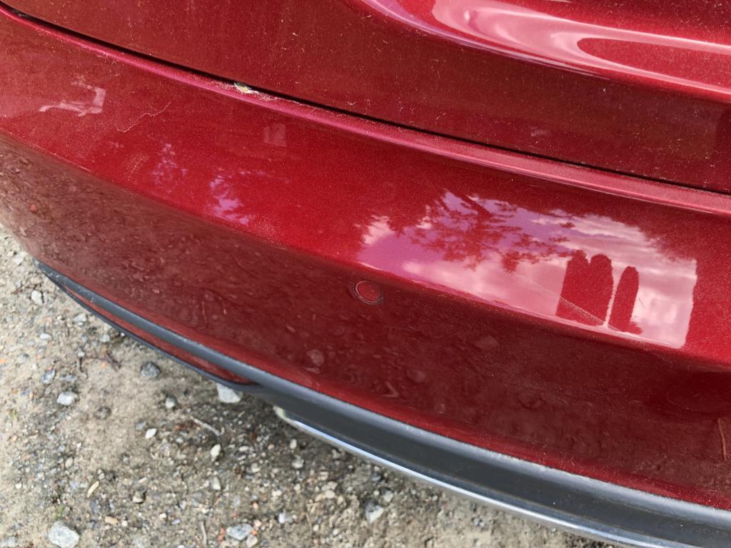

- Inlägg: 14721
Re: Tesla Gubbe på äventyr - Model S fix
Fixat sensorn. Tog en skruv med lite smält lim på och höll den emot sensor. Tanken var att sedan kunna dra den på plats... det funka inte riktigt som jag tänkte. Men det satt kvar en fin kludd på sensorn som jag kunde fånga med pincett-tången och dra sensor på plats med. Tog några droppar snabblim på kanten så jag hoppas att den sitter kvar nu.
Det var lite pill att få bort limmet men gick bra med en varmluftspistol och en en trasa.

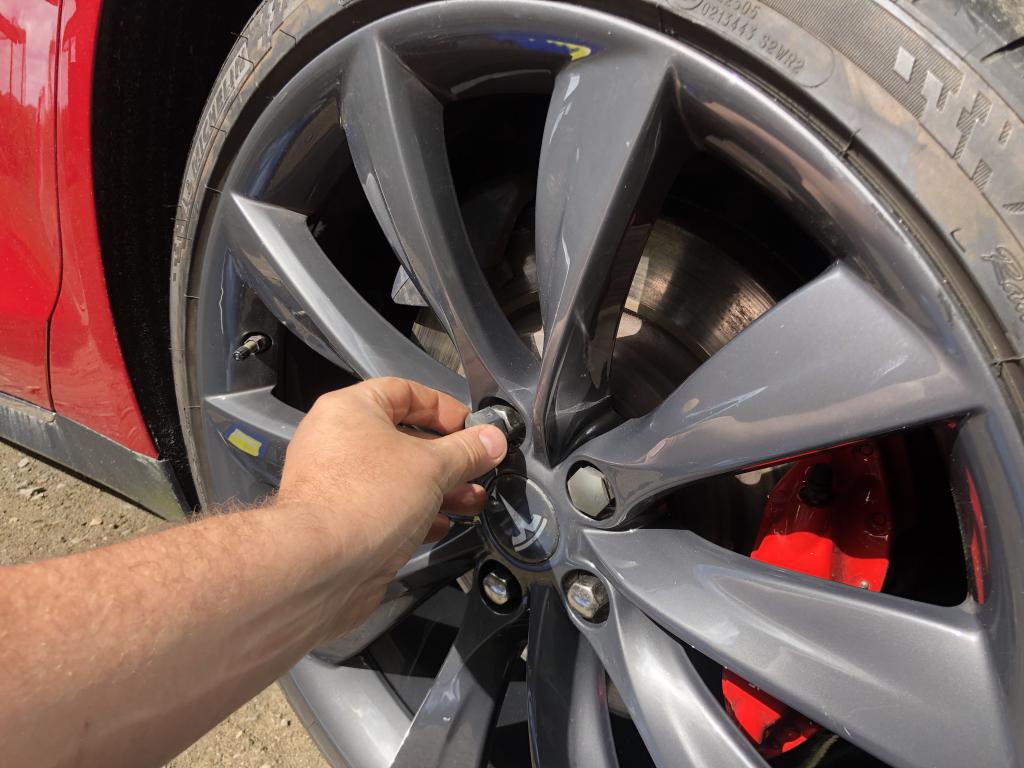

Den uppmärksamme kanske såg att jag har satt hjulen fel.
Det är ju staggered på den här racern så det går inte alls sätta bästa däcken bak, som en ska göra. Tur att jag har två domkrafter nu så att bytet gick hyggligt smidigt. Jag köpte ju en modernare och betydligt lättare variant för att ha med mig upp på resan.
