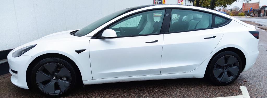

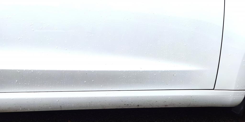

Hej på er!
Nu har jag tvättat bilen för hand vid 3-4 tillfällen och vill dela med mig av lite erfarenheter
Har hittills inte använt mig av avfettning utan enbart stolat med högtryck ca 10 min innan jag börjat tvätta för hand. Har varit observant när jag tvättat angående eventuella missljud som skulle kunna tyda på gruskorn men inte funnit några sådana tecken eller repor.
- Det tar ungefär 45 minuter att få bilen någorlunda ren om man tvättar den en gång i månaden. Säkerligen kan denna tid kortas något om man tvättar mer frekvent.
-Man behöver använda svampen med tre gånger över hela bilen med sköljningar emellan för att det ska bli rent. Har använt en vanlig svamp med schampo som man kan köpa i 5-pack. Använt detta tillsammans med hink och Sonax glansschampo. Tror att en större tvättsvamp med dubbla storleken skulle spara en del tid, dock dyrare svampar men helt klart värt då man spar tid.
-Trots 45 minuter i gör det själv tvätten blir det fortfarande inte riktigt rent längst ner på bilen. Se bifogade foton.
I början av tvätten sitter smutsen längst ner på bilen fast som klistret och först när det gått en halvtimme och schampoot hunnit verka där en bra stund börjar smutsen långsamt mjukna men man skulle garanterat få tillbringa minst en timme i tvätthallen om man vill få dessa ytor helt rena.
Mina funderingar är givetvis om tiden för tvätt samt resultatet skulle förbättras påtagligt om jag i fortsättningen använder avfettning?
Tycker att det går ganska segt när man behöver lägga närmare en timme på tvätten och ändå blir det inte helt rent. Överväger att börja tvätta i automattvättar igen men vill först höra med er hur ni tror att resultatet kan förändras avseende tid och renhet om jag skulle använda avfettning nästa gång.
Anledningen att jag skippat avfettning hittills är att jag vill att bevara vaxskiktet men kommer definitivt inte tvätta fler gånger för hand om de ska ta lika lång tid. Nästa gång blir det med avfettning.

Några förslag:
Använd avfettning under ”midjelisten”.
Lägg nåt kermiskt skydd så är det lättvättat.
Allt beror på vilken finish man vill ha.
Flajjan
Inlägg: 88
Blev medlem: 26 nov 2020 15:48
Re: Vaxa bilen själv?
Inlägg av Flajjan »
Det är asfalt/tjära. Finns bra avfettningsmedel för att få bort det. Dock bör du vaxa så du får ett skyddande lager.
Jag la lackskydd på min bil, inte raketforskning direkt..
Två olika avfettningsmedel som löser det mesta.
Spolade med högtryck emellan och efter.
Sen tvättade jag med svamp och shampo utan vax
Spolade bilen
Ny hink med shampo + lera för att få bort tjärfläckar
Spolade av
Polerade en vända med maskin
torkade bilen helt torr
på med lackskydd en panel i taget - torkade av.
Huven fick två vändor.
Då blir bilen väldigt lätt tvättad..

Halva dörren och nedåt menar jag när jag säger midjelisten som ett riktmärke. Man brukar kunna se vart det behövs. Bak lär du behöva lägga högre upp.

Skulle föreslå att du köper tex Biltemas asfalts och tjärborttagare och sprayar på trösklarna på din vita bil. Lägg på det innan högtryck och låt verka några minuter, sen är det bara att blåsa av.
Som en spegel. :D

Idag använder jag avfettning vid tvätten och det blev en riktig aha effekt. Åtminstone i början efter att jag spolade av med högtryck. Den avfettning jag använder hade ett spraymunstycke. Synnerligen mer effektivt än bilschampo. Tog dock lite för lite på sidodörrarna fram och bak där jag mest sprutade på de nedersta delarna men visade sig finnas en hel del smuts från midjan och neråt som inte ville försvinna med bilshampoo tidigare än 30 minuter in i tvättandet och fjärde eller femte gången man gick runt med svampen. Nästa gång blir det alltså mer avfettning. Provade byta schampo från sonax glansschampo till Turtles Zip och märkte ingen större skillnad just i detta avseende. Tycker glamsen blev lite finare med turtle som innehåller vax. Tyvärr har jag vit bil så redan på de två kilometer jag körde från biltvätten och hem så fick bilens nedre delar en hel del smutsvatten på sig. Antar att man inte kommer ifrån behovet alltså tvätta ofta oavsett hur man bär sig åt och vilka produkter man använder och även vilka vax man använder. Avslutade tvätten med turtle snabbvax som jag har kvar några flaskor kvar av innan när jag övergår till keramiskt vax.

Bra jobbat. Men försvann smutsen inte förrän efter 30 min tvättande? Det känns som du behover nåt skydd på lacken.
Jag tvättade min i veckan en halvtimme på ok. Sen åkte jag hem och torkade den ren med detailer. Sen körde jag lera - riktigt hästjobb och det orkar jag inte köra förrän i vår igen. Men då försvinner allt det sträva som man kan känna längs trösklar/dörrsidor. Det tog över 1,5 timme med lera. När den var ren så var jag ju tvungen att skydda lite så jag spritade hela bilen. Med IPA. Det tog en kvart. Sen tog jag fusso coat. Tog Max en halvtimme. Och efter det körde jag cheramic detailer. Rätt eller fel vet jag inte. Beror på vem jag frågar men smutsen skall släppa direkt när man tvättar med avfettning och schampoo. Annars måste man göra nåt.
Arn
Inlägg: 908
Blev medlem: 09 jan 2020 15:38
Inlägg av Arn »
Jo det känns som något bilvax inte finns kvar. Får hoppas snabbvax och det vax som finns i Turtles Zip schampo hjälper i några veckor till nästa tvätt. Undvek sonax glansschampo då den helt saknar vax. Kommer förmodligen köpa Biltemas keramiska vax framöver.
