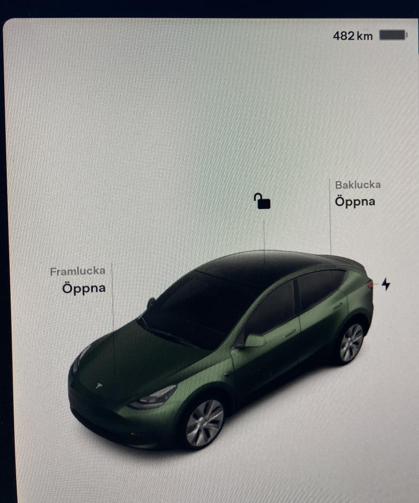

Min gamla MYP hade 482km vid 100% som ny. När jag sålde den visade den 476km vid 100%, NFP då var 78,4kWh.
Att ändra hjul i konfigurationen ändrade inte km på MYP.
MIN MY RWD visar 420km vid 100%.

En fråga till AAKEE (eller annan som vet)
När min MYP var ny visade den 472km, 475km, 478km de första gångerna jag laddade till 100%. Det var inte förrän fjärde gången som den visade 480km vid 100%, vilket den därefter visade varje gång under första året ungefär. Sedan har det gått sakta nedåt km för km.
Jag känner till "degraderingströskeln" som gör att den visar samma räckvidd ett tag i början även om batteriet degraderas, men varför visade den inte 480km de första gångerna jag laddade fullt?
Behöver BMSen kalibrera sig, eller?

Just LG-NMC-batteriet börjar ofta lågt.Nicke Nyfiken skrev: ↑29 mar 2024 21:40En fråga till AAKEE (eller annan som vet)
Det brukar ta ~ några hundra mil eller några månader att nå kapacitetstoppen (allt enligt BMS, förstås).
Inte hundra klart varför det är så, det har inte riktigt brukat vara så med Panasonicbatterierna.
Det kan vara så att cellerna inte är cyklade på fabriken så att de nått maxkapacitet. Kanske behöver en liten inkörning…
Min MSP började ioffsg med 95.7kWh nominal full pack, men vid förstakörningarna efter hemkörning från Tesla så kollade jag kapaciteten (en lång förklaring så kan dra det senare m), och kom fram till cirka 98.0-98..3 kWh. (BMS var fortfarande under 96kWh).
Efter ~ en månad nådde BMS också 97.3kWh.)
Här var det alltså BMS som var trög på att räkna in sig, kapaciteten fanns redan.
