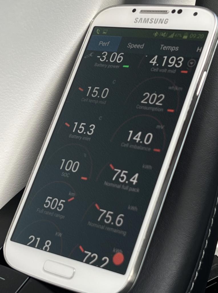

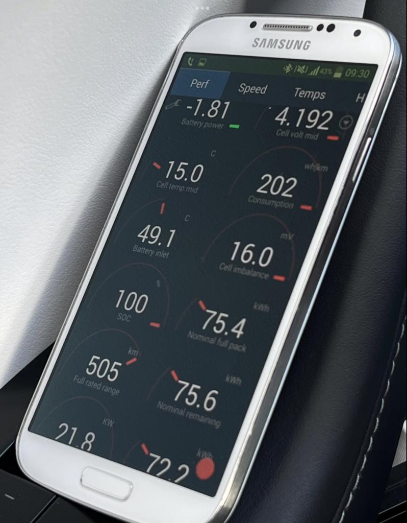

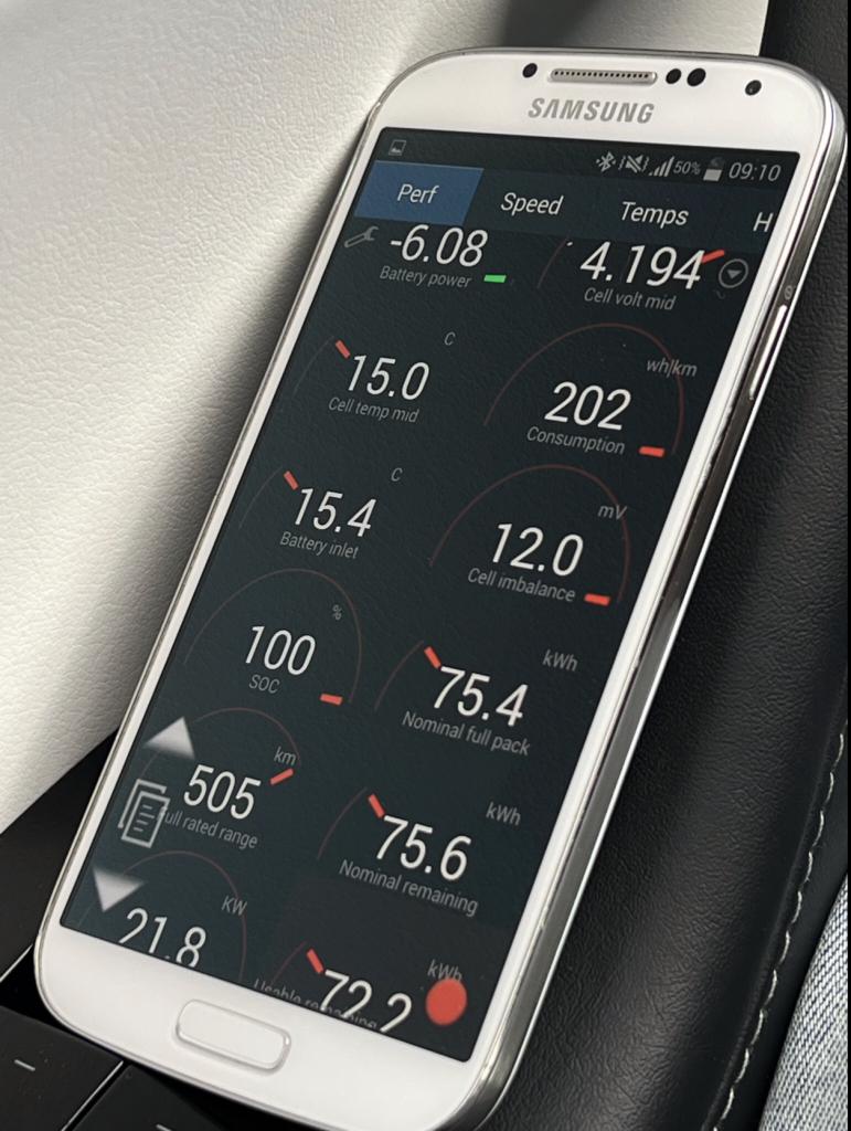

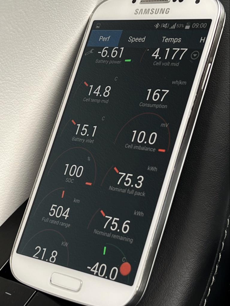

Har 19" original och inte ändrat, inte kollat heller. Ska göra det. Här några skärmdump från sista laddningen, där volten är lite intressant då bilen visade 100% SOC(felaktigt)
Kl 0840 visar bilen 100% laddning och SMT 100%, laddar dock fortfarande ~6,5kW men cell volten är bara 4,152
Kl 0850 Fortfarande 6,5kW. cell volt 4,161
Kl 0900 fortfarande 6,5kW. cell volt 4,177

Kl 0910 laddeffekten börjar sakta sjunka när högsta cellerna når 4,2volt
Laddning klar kl 0945
Så det blir väl minst 4kWh som pumpats i efter bilen och SMT visade att batteriet redan var fullt.
