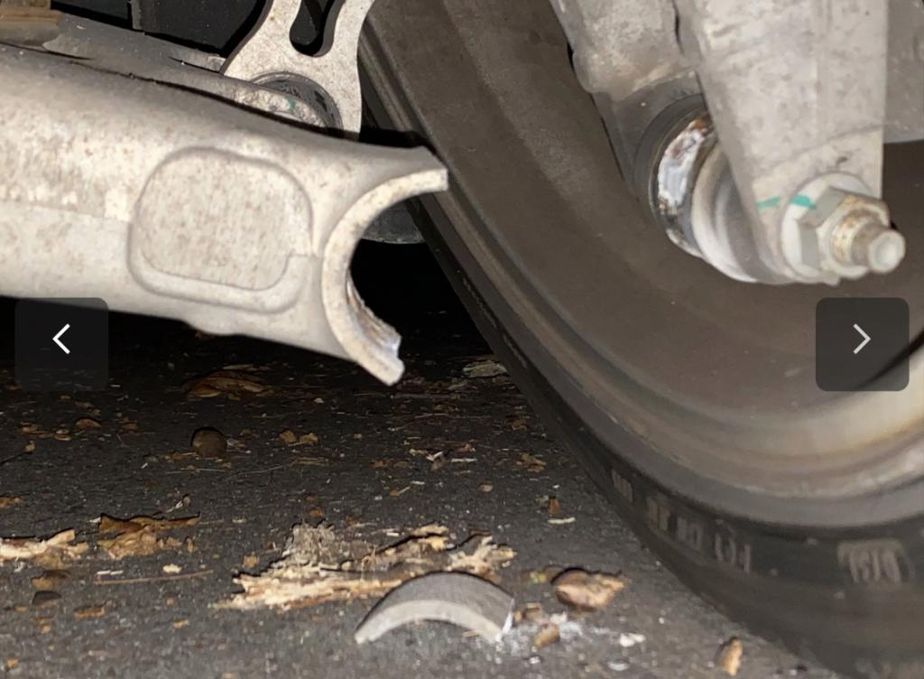

Är det inte av denna anledning man besiktigar bilar som är mer än tre år gamla?! Hur kan det vara att bilbesiktningarna, som inte även lämnar offerter på att laga saker (enligt tidigare inlägg), inte har larmat? Jag är skeptisk…
Det syns tydligen inte förrän den går av. Eller ja, kanske går att "se" med ultraljud eller dylikt.
Men jag håller med. Fredrik har kunder att vinna på detta och det känns inte helt bra. Men eftersom jag inte säkert vet så säljer jag nog bilen. Fick ett bud idag på 630' som känns ok.

Som om bilbesiktning skulle hjälpa.....besiktade min för några veckor sedan, allt såg hur fint ut som helst....vi tittade speciellt på bakre undre bärarmarna, inga tecken på sprickbildning. I morse gick höger bak av för mig, låg fart, tursamt nog, normal vänstersväng framåt i en korsning. Ett diskret litet klonk och sedan kändes det att bilen ormade sig fram och mycket riktigt....suck. 11.000 mil

Som om bilbesiktning skulle hjälpa.....besiktade min för några veckor sedan, allt såg hur fint ut som helst....vi tittade speciellt på bakre undre länkarmarna, inga tecken på sprickbildning. I morse gick höger bak av för mig, låg fart, tursamt nog, normal vänstersväng framåt i en korsning. Ett diskret litet klonk och sedan kändes det att bilen ormade sig fram och mycket riktigt....suck.
Mycket lömskt problem. Leden är ju ”hel” tills den utan förvarning inte är det längre vad jag förstått. Kan ju inte upptäckas på en besiktning. Har ju varit jäkligt fuktigt nu så kryprosten har väl viljat expandera. Tur att det gick bra för dig!
Tesla borde uppgradera alla bilar till senaste länkarmarna som hittils verkar fungera?

Dom kanske inte har larmat, men dom vet om det garanterat, på den station jag var på nyss var dom inte så erfarna på Tesla, men att kolla bakre bärarmarna noga speciellt på Tesla hade dom koll på. :)

Det är inte så att besiktningen orsakar en del på vissa äldre bärarmar så att de efteråt brister?
De lyfter ju inte alltid i de rekommenderade4 lyftpunkterna.

Hur i helsike skulle det kunna gå till?
Orsaken till problemet är ju redan känt. Tesla har återkallat bilar på andra marknader för detta.

De har återkallat MS 2013-2014 för exakt detta fel i Usa men inte senare bilar (som fortfarande lider av problemet)

Stress corrosion cracking (SCC)
aluminium stress corrosion cracking
Stress corrosion cracking (here on out referred to as SCC) is a form of intergranular corrosion that can result in the total failure of aluminium parts.
Three conditions need to be fulfilled for this corrosion to occur. A susceptible alloy is the first of them. Not all aluminium alloys are equally prone to SCC. High yield strength alloys are more likely to suffer from stress corrosion cracking.
The second condition is that the service environment must be humid or wet. The third condition is the existence of tensile stress in the material. This tensile stress is responsible for the opening of the crack and its propagation through the metal.
There are two types of SCC processes. The first is intergranular stress corrosion cracking (IGSCC) in which the crack propagates along the grain boundary. The second is transgranular stress corrosion cracking (TGSCC) where the crack travels through grain bodies and not along the boundaries.
https://fractory.com/aluminium-corrosion/

Om besiktningen lyfter i undre bärarm bak så utsätts infästningen och "öglan" vid hjulet för en kraft som de normalt inte utsätts för. Det kan i sin tur initiera en bristning på äldre armar som gör att de går sönder senare i förtid.

Nu dumförklarar du ju en hel yrkeskår och försöker ge Tesla frikort för ett konstruktionsfel.
Är det bilprovningen i Kina som också har sönder bilarna? Är det därför Tesla återkallat alla bilar där för att bilprovningen har sönder dem?
Du tror inte den leden är utsatt för betydligt högre laster när man kör över ett potthål i 110km/h eller smiskar på ringen än om man mot alla odds skulle lyfta 1/4 av bilen vikt där?

Re: Grufman Bil "TESLA: Fixa er skit NU innan någon dör!"
Inlägg av Nicke Nyfiken »
Teslared skrev:
LarsOJ skrev:
I så fall är det ett konstruktionsfel helt enkelt.
Besiktningen har lyft alla andra bilar på det sätt sedan långt tillbaka utan att bärarmarna gått sönder.
För övrigt vet man redan att anledningen är korrosion och det har ingenting att göra med hur besiktningen lyfter bilarna. Så det finns ingen anledning att sitta och spekulera för att hitta på ursäkter åt Tesla.
Inlägg av Teslared »
Jag bara påpekade att besiktningen kan göra att det inträffar tidigare, klart det är dålig konstruktion av Tesla! I övrigt så tar bärarmen knappast någon vikt när bilen körs.
Användarens profilbild
lawgiver
Inlägg: 240
Referralkod: ts.la/erik69077
Inlägg av lawgiver »
Dagsnoteringen när man har tur och bara behöver byta själva bärarmarna är 14k på SC i Segeltorp.
Jag begärde och fick de gamla delarna och de visar precis som bilderna här i tråden på korrosion i bussningen både lös aluminiumoxid och rost.
